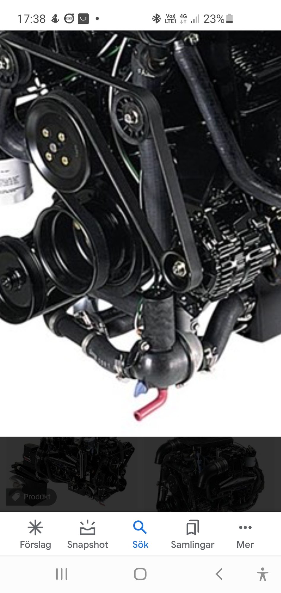

Water distribution housing kallas hela "bollen" och det är mer än vanligt att den spricker undertill precis där den blå dräneringspluggen sitter. Om det droppar precis under pluggen trots att den är åtdragen så kolla efter en spricka undertill. Brukar vara en fin spricka ungefär vid gängorna för pluggen. Om den inte frusit för då kan den vara sprucken var som helst. Det är alltså sjövatten i den och den måste dräneras vintertid.
Det är fullt tryck från impellern där så det brukar läcka rätt ordentligt när motorn är igång. Lätt att byta men dyr.
