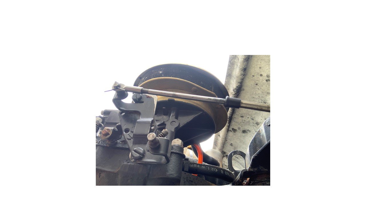

Men! det är fortfarande ett problem. När man går från mkt lite gas till mer gas så dör motorn om man drar på för snabbt. Drar man på långsamt är det inga problem, men kör jag det hastigt så dör motorn.... Kan det vara skit i förgasaren? Dags för ett renoveringskit? KAn det vara ngt problem med olika munstycken för låg varv och högvarv? Visst är det olika munstycken...

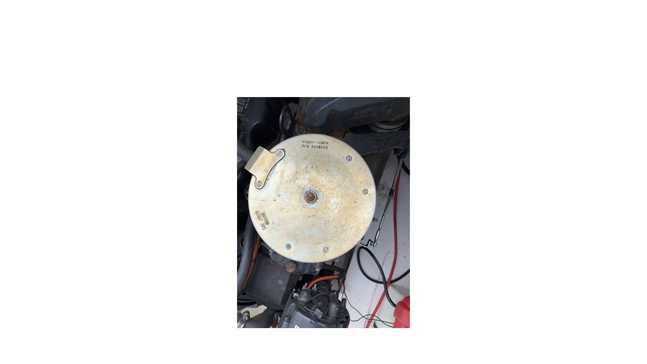

Här är lite bilder. Det var ngn som pratade om att tömma flottör innan vinter. KAn ngn hjälpa mig vad jag ska skruva på...
Ingen som kan ge tips hur man kan dränera flottörhuset på in motor? Eller kan ge tips var en vattenavskiljare kan sitta?
En annan tanke. Om det nu är lite vatten i i soppan. Varför inte slå in en liter etanol i soppan? Borde inte det blanda sig med vattnet och lösa problemet?
Läste precis igenom din tråd. Du har ju redan fått svar på dina frågor du ställer igen?
- använd ej etanol då blir problemet värre
- googla din förgasare/flottörhus, ta isär, rengör, töm, kika runt lite om d ser bra ut.
- byt filter
- som sista utväg då d kan innebära endel risker om man är ovan. Töm bränsletanken & rengör.
