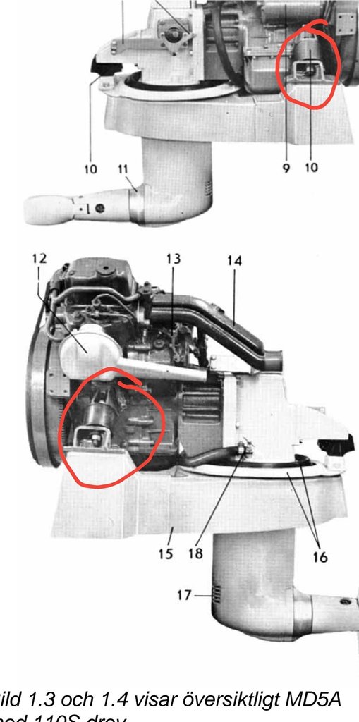

hallonBoat 21 Postad 8 April , 2021 Det är dags att byta motorupphägnings- gummikuddarna på min md5b, i en maxi 77. Totalt verkar det finnas två kuddar på motorn och en kudde på s-110 drevet. De två kuddarna som sitter på motorns framsida är sådana här: Länk Då de är väldigt dyra (1800kr st!) försöker jag nu se mig om efter billigare alternativ. Marinexpress.se säljer även dessa för 325kr st: Länk Kollar man upp artikelnumret på Volvo pentas sprängskiss verkar den vara avsedd att monteras på motorns baksida, vilket kanske gäller för båtar utan segelbåtsdrev? Men på drevdelar.se säljs samma kudde som "Gummikudde främre md5". Den är dock 40mm hög vilket jag tror säkert hälften så kort som de som sitter där idag. Söker man runt på bilder efter md5or ser man dock att olika kuddar förekommer, på md5a har jag hittat en bild med runda kuddar som är väldigt lika det billigare alternativet, kanske rent av samma? Så någon som vet om dessa kan användas istället för de dyra? Eller vet någon om de finns en universal modell eller kanske från en bilmodell som jag kan köpa istället? Tack Dela detta inlägg Länk till inlägg Dela på andra webbplatser

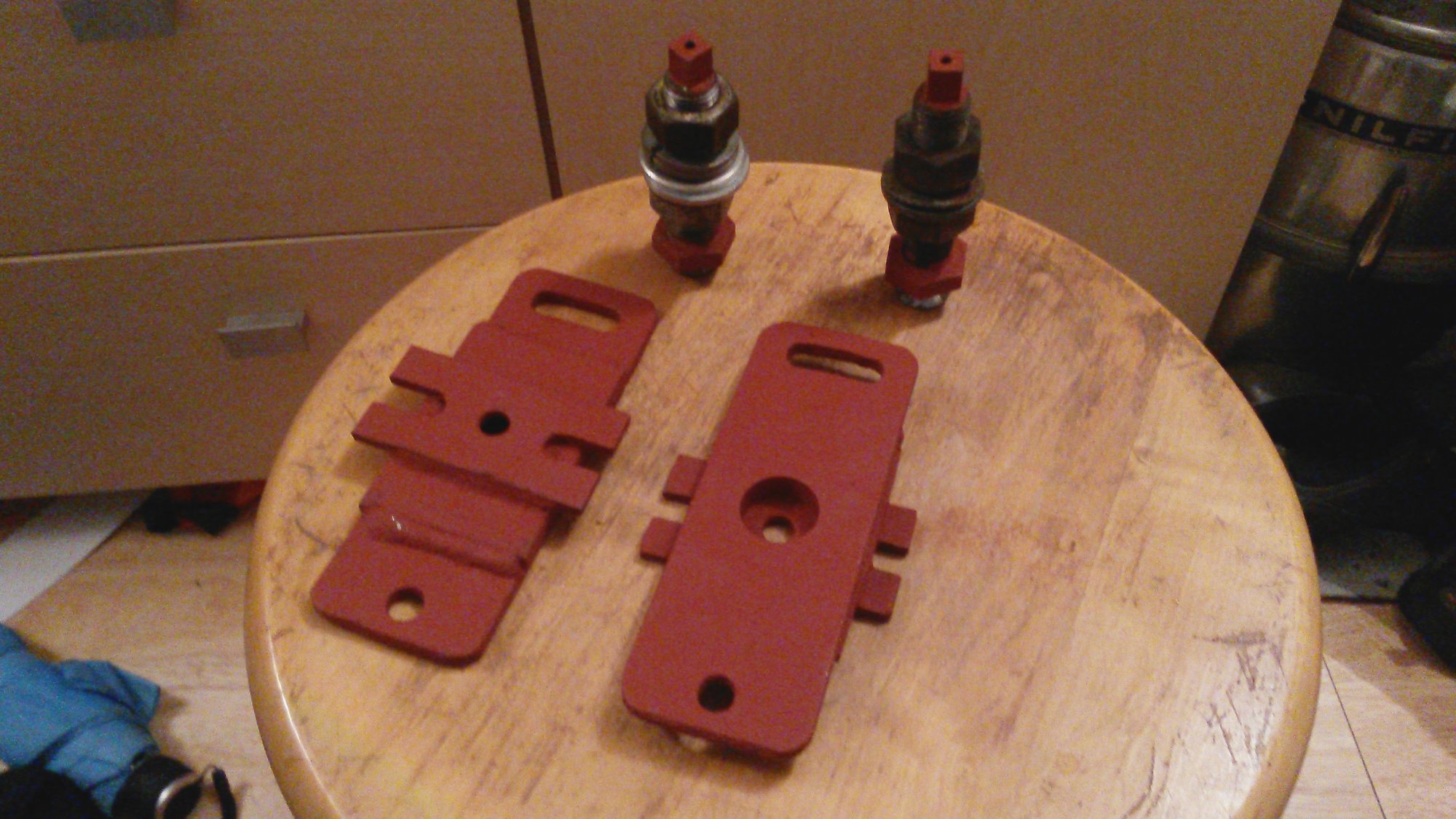

Laurin26 6 Postad 26 Augusti , 2023 (redigerade) Hej alla, råkade se det här inlägget några år senare men eftersom jag fixade detta problem redan 2016 så kan jag ju åtminstone dela med mig. Det gick utmärkt att köpa några motorkuddar på skruvat.se för 46 SEK (passar Audi 80 m.fl) som kunde moddas till att passa och md5 an går utmärkt med dessa. Jag har laddat upp 2 bilder, dels motorkudden och namnet på filen är OEM nr (823199381B) för detaljen så ni kan hitta den på ställen som autodoc skruvat osv. samt bild på mina modifierade underdelar. Motorkudden har 2 st M8 gängade stänger som sticker ut. Den på ovansidan passar precis att skruva på den fingängade grova bulten som sitter uppåt mot motorn. Den har invändig M8 gänga i botten. På undersidan finns en annan M8 som sticker ut och man får då modifiera sin gamla underdel så att man kan få plats med en mutter. Ni kan se mina rödmålade fästen, ovan och undersida. Eftersom motorkudden har 2st små vårtor på undersidan så gjorde jag små sidospår på "överliggaren". Den senare har hål för M8 och sen finns det en mellanbit för att få tillräcklig höjd för muttern. De 2 understa bitarna måste borras rätt stort hål för att muttern skall få plats. Efter att bitarna är klara får man kapa av det som sticker ut på den undre M8 bulten. Alltså några väldigt enkla raka svetsar i tjockt material samt borrade hål sparar åtskilliga tusenlappar. Sist bör jag tillägga att när bitarna skulle monteras var det tajt kring motorn då dessa gummikuddar är lite bredare än original så jag fick ta fram vinkelslipen och skala av 5mm per kudde på insidan. Det var huvudsakligen utstickande plåtkant så kudden tog ingen skada och gick därefter fint att montera. Passa på att köpa extra kuddar så ni har reserv eftersom frakten ju är det dyraste 🙂 Lycka till Redigerad 26 Augusti , 2023 av Laurin26 2 Dela detta inlägg Länk till inlägg Dela på andra webbplatser

Laurin26 6 Postad 27 Augusti , 2023 Som sagt det var ett tag sen. Dom som jag kallar M8 gängade utsticken var nog faktiskt M10 om nu någon skulle reagera på detta. Vidare finns det ju massor med modeller som kan funka. Jag valde denna för den liknar originalet mest (som jag kunde hitta alltså) och var väldigt prisvärd. Dela detta inlägg Länk till inlägg Dela på andra webbplatser
