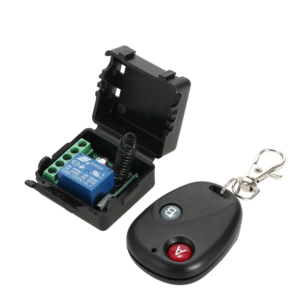

Eile 74 Postad 8 April , 2021 (redigerade) Tycker Dödmansgreppet inte borde vara så dyrt att tillverka. Ett hemma pull Universal trådlös fjärrkontrollströmbrytare DC12V 10A 433MHz Telecomando-sändare med mottagare 112:- https://images-na.ssl-images-amazon.com/images/I/61bZwuxjkXL._SL1000_.jpg Redigerad 8 April , 2021 av Eile 1 Dela detta inlägg Länk till inlägg Dela på andra webbplatser

IngemarE 3 925 Postad 8 April , 2021 3 minuter sedan skrev Eile: Tycker Dödmansgreppet inte borde vara så dyrt att tillverka. Ett hemma pull med bil centrallås enhet eller larmet på motorn och dosan med fuktsensor runt halsen. Nejdå, det går att få jättebilligt med t ex en centrallåssats från Mr Wang i Kinna och sno fjärrkontrollerna, mottagaren m.m. Fast pålitligt ? Och fukttåligt (det var ju med miljötåligheten denna tråden började) ? Nej, inte alls. Just billarmsfjärrar är bland de enklaste att störa ut (så att de inte fungerar alltså, svårare att imitera koden). I synnerhet de billiga man kan köpa på Internet.... Men den som vill och kan bygga kan ju säkert få ihop ett någorlunda fungerande system billigt. Och kommer garanterat att lära sig väldigt mycket på kuppen. Men se till att det går att koppla förbi på ett enkelt sätt, är mitt stalltips 1 Dela detta inlägg Länk till inlägg Dela på andra webbplatser
Eile 74 Postad 8 April , 2021 Självklart köper man ett med två dosor så även en kan finns i båten så man blir upplockad eller man tappat en. Min båt är snustorr aldrig någon fukt. Såg att det fanns något bättre modeller också och googlar man en stund hittar man nog fuktsäkra fjärrar. Att de skulle vara lätt att störa ut är inga problem är oftas ensam på hela sjön och ibland kan det vara smidigt att slå av motorn utan att vara invändigt i båten. Dela detta inlägg Länk till inlägg Dela på andra webbplatser
