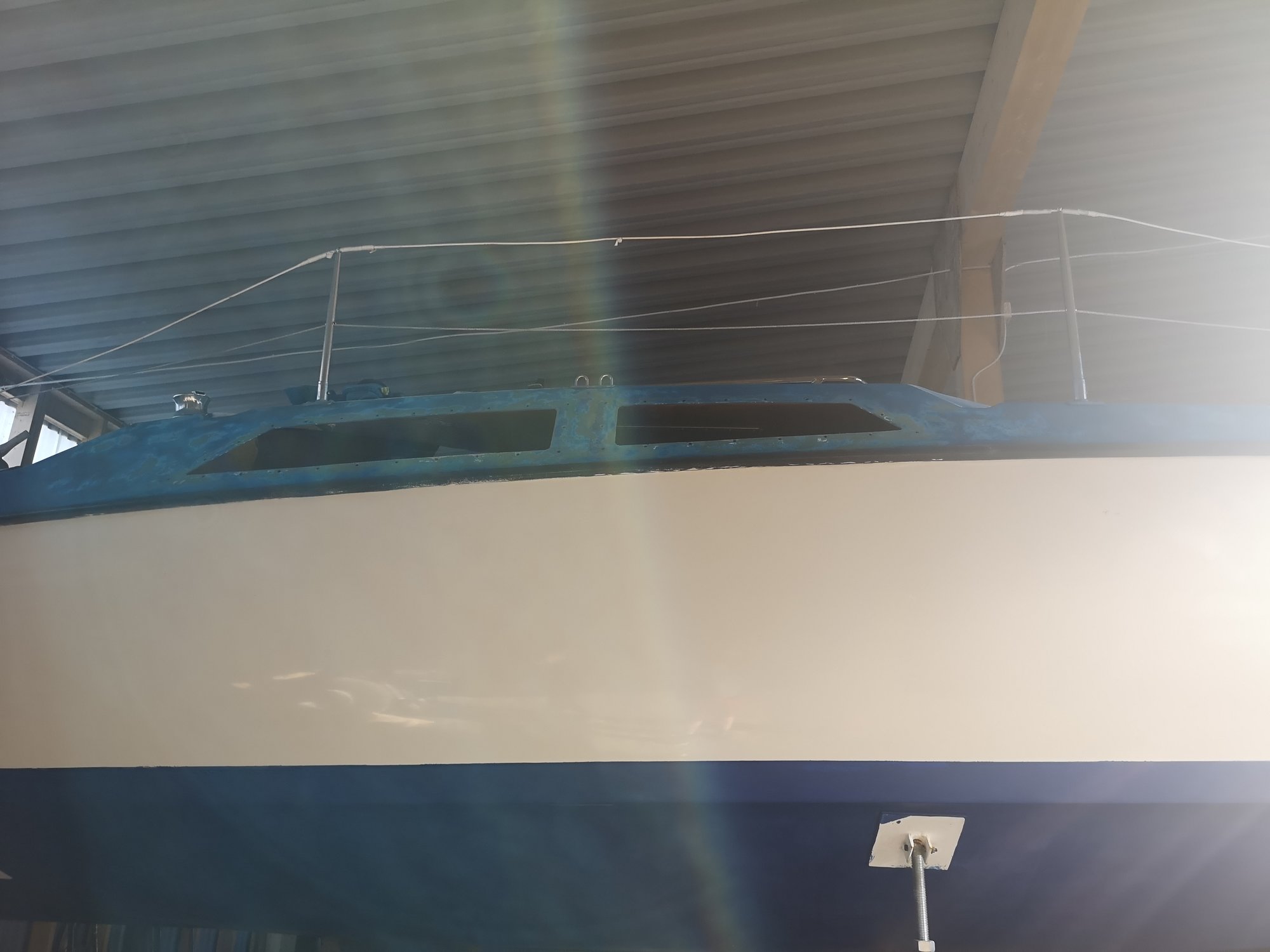

Tack för tipsen. Blir att klä om insidan. Nu till nästa fråga, ska måla om den blå delen på fribordet. Antager att det kan vara lönt att spackla inan färgen ska på. Men vilket spackel ska man använda? ska måla med biltema alkydfärg.
