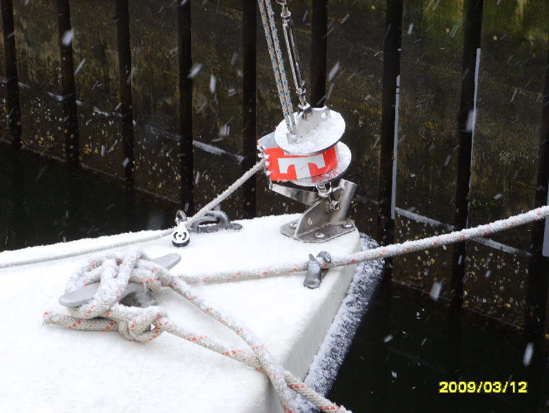

1 timme sedan skrev Dava:Både mitt för och akterstag är justerbara så de hänger i relativt tunna tampar med stor utväxling....
På min lilla trimaranjolle har jag 2 mm kevlardyneema mellan vajerstag och fördäcket. Rullen jag använder idag är en liten Barton som passar för min lilla fock på 5 m2. Kommer att tillverka ett peke där jag tänkte ha en gennaker på ungefär 15 m2 (har en ny på 30m2 jag kan kapa ner).
