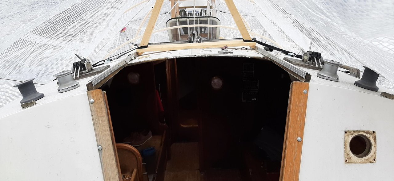

Köpte en Dominant 78 i höstas, nedgångluckan är skrot och skruvarna i listverket läcker så allt måste bytas. Till saken hör att detta hemmabygge inte har någon plastat kant eller flens, spåren till luckan är skruvade i däcket så det finns inget att utgå ifrån.  Har letat men hittar INGET som har med detta att göra. Har någon ett bra tips? Plasta upp nya kanter? Glidskena med vagn? Enkla u-lister, men hur får man det tätt runt den horisontella luckan då?
Inga idéer är dumma, alla mottages tacksamt.

Visst, det är vad som finns i dagsläget, frågan är vilken lösning jag skall välja att fästa dem i, just nu två skenor i aluminium vilket inte är optimalt.

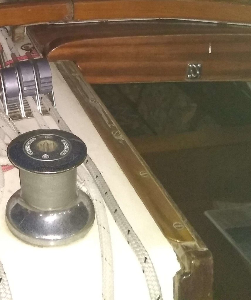

Så här ser det ut på vår båt. Ganska dålig bild men skenan sticker ut på vänster sida och luckan "greppar" runt utsticket.
  • Tack 1
Om jag skulle göra detta, så åkte jag till närmaste båtskrot med en vinkelslip.
Kapa ur en rejäl bit runt luckan. Anpassa o plasta fast.
Varför uppfinna igen?
  • Tack 1
