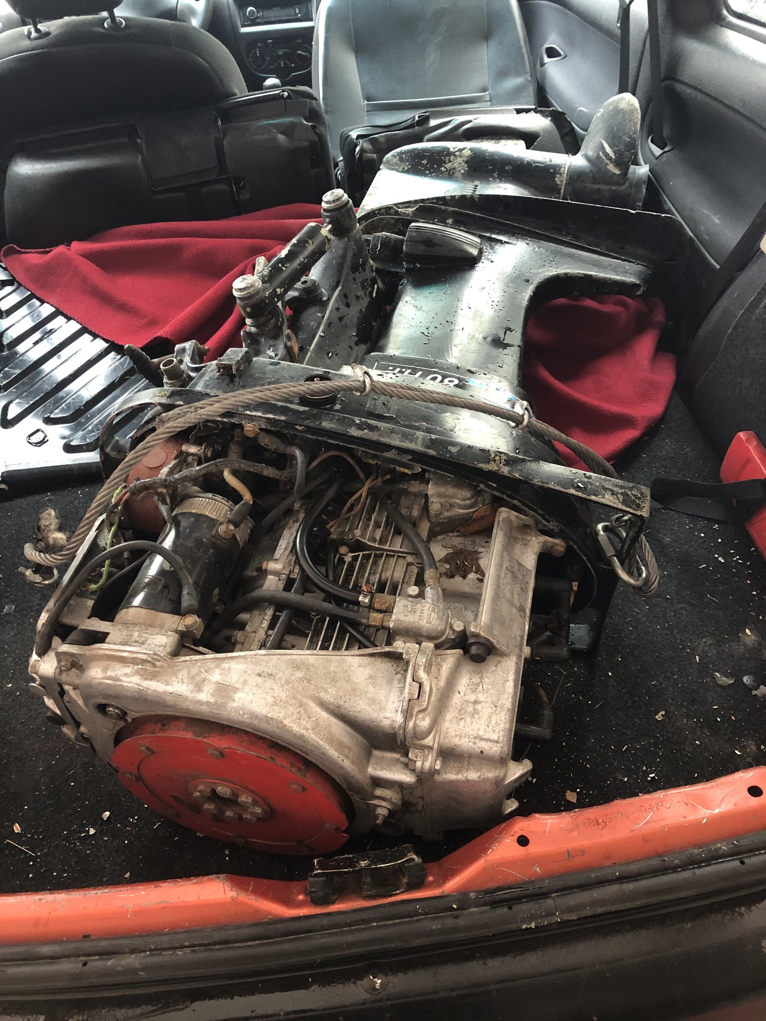

Kashmirsocialist 52 Postad 4 Februari , 2021 Så här såg den ut då jag hämtade den i Östervåla 28/12 2020. Första tre bilderna tagna av säljaren. Gav 7000 kronor vilket är mycket men de kortriggade, större maskinerna börjar bli ovanliga och den här var komplett med oskadat växelhus Fick hjälp av min kamrat Robert att bära ned skiten i källaren. Bilder innan nedmontering. Dela detta inlägg Länk till inlägg Dela på andra webbplatser

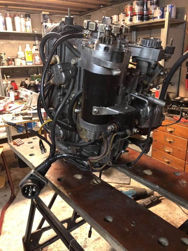

Kashmirsocialist 52 Postad 4 Februari , 2021 Kabelstammen var väldigt fin för ovanlighetens skull - plasten brukar ha förvandlats till en sörja, kablar gått av o s v. Den gick att återanvända. Startmotor kass, vid närmare inspektion var den helt sönderrostad invändigt. Dumt att jag la en massa tid på att putsa upp den innan test, men härlig känsla att göra fint. Solenoiden fungerade utmärkt. Dela detta inlägg Länk till inlägg Dela på andra webbplatser

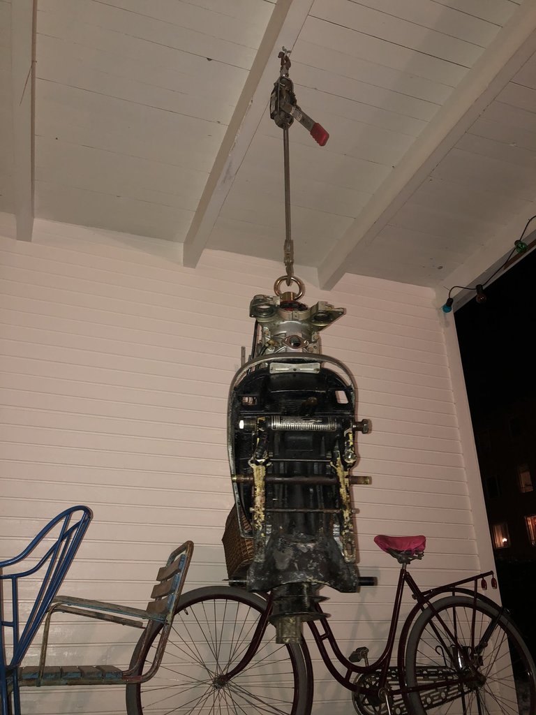

Kashmirsocialist 52 Postad 4 Februari , 2021 Blocket och riggen separerade. Satte en krok i taket på carporten och använde handvinsch. Smidigt. Tyvärr var tiltröret fastrostat i motorplattan. Försökte kapa men gick ej. Letade efter ny rigg, på 650 sitter Mercurys "stora rigg" som också återfinns på 800, 850 och alla raksexorna. Hittade en i Småland men den var av nyare modell utan tumskruvarna med plasthandtag. Fick uppgift om att enbart riggröret (som svänger motorn styrbord-babord) skilde mellan kort och lång rigg så min nioåring My (hemma förkyld) och jag åkte till Tibro och köpte en reservdelsmaskin från 1971. 1 Dela detta inlägg Länk till inlägg Dela på andra webbplatser

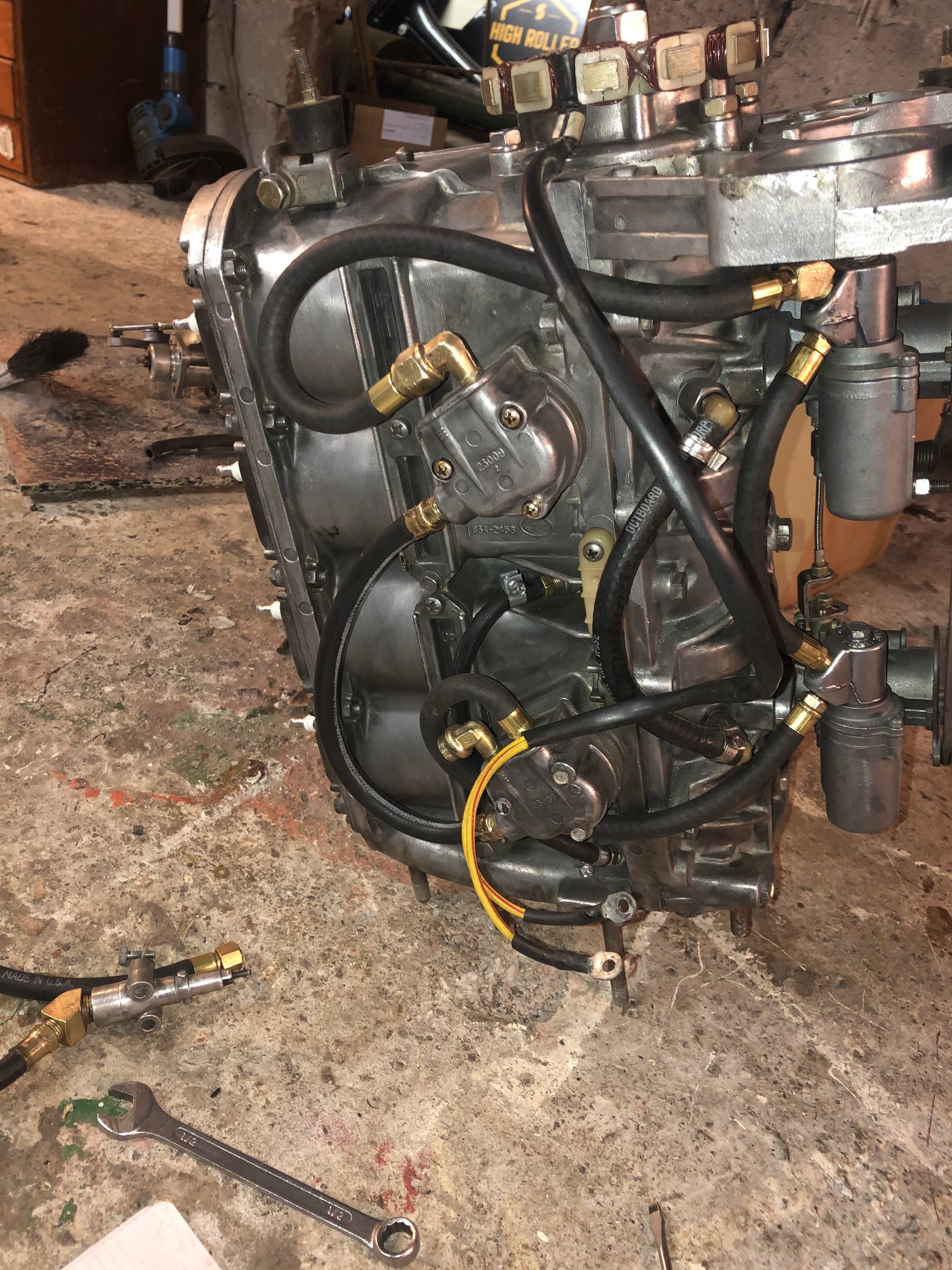

Kashmirsocialist 52 Postad 4 Februari , 2021 Monterat pumpar med nya membran och ventiler, nya bränsleslangar (dyrt!), nya stift och fördelare med nytt bakelitlock. Filade bara brytarspetsarna, rörde ingenting annat. Såg ut som nytt så troligen har motorn servats nån gång för inte alltför länge sen. Kondensatorerna blir i princip aldrig dåliga så jag lät den sitta också. Observera den färgmatchade plastnippeln i vinrött! Kommer från en annan fördelare i mitt lager. Överdelen av fördelaren (inte magneten alltså) kommer från Anders block - originalet satt fast (mer och mer övertygad om att jag gav för mycket för motorn, men gjort är gjort). Löste allt gammalt fett, gjorde rent nipplarna och tryckte in X-1R. Snurrar fint. Förgasarna plockades isär och fick ligga i bensin ett dygn. Sedan blåste jag ur alla kanaler med tryckluft och packade om dem. Länkaget rengjort med scotchbrite och 5-56 och uppsmort med vanlig blå, penetrerande olja. Inget gnissel. Iddes inte ens mäta upp de olika statorerna efter att ha sett hur lindningar och kablar såg ut. Köpte ny från USA. 2 Dela detta inlägg Länk till inlägg Dela på andra webbplatser

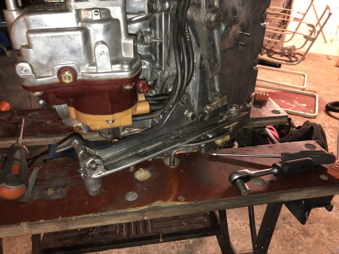

Kashmirsocialist 52 Postad 5 Februari , 2021 Startmotor och växellänkage på plats. 2 Dela detta inlägg Länk till inlägg Dela på andra webbplatser

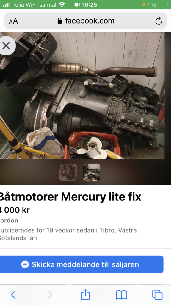

Kashmirsocialist 52 Postad 17 Februari , 2021 Reservdelsmotor anlänt. Köpt i Upplands-Väsby och nedtransporterad av lokal speditör. Dela detta inlägg Länk till inlägg Dela på andra webbplatser

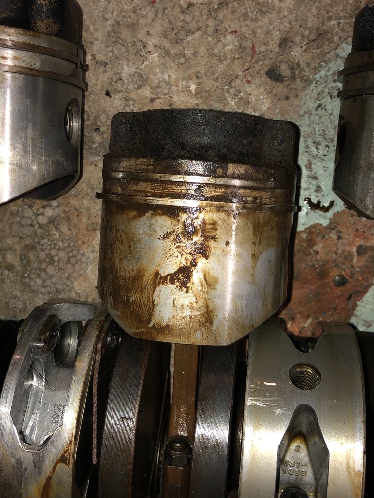

Kashmirsocialist 52 Postad 19 Februari , 2021 Här är förklaringen till originalblockets dåliga kompression på en av cylindrarna. Övre kolvring sitter fast och kraftig sotbildning vid kanten av kolven. Sparar kolvar och vev men resten åker på tippen! Dela detta inlägg Länk till inlägg Dela på andra webbplatser

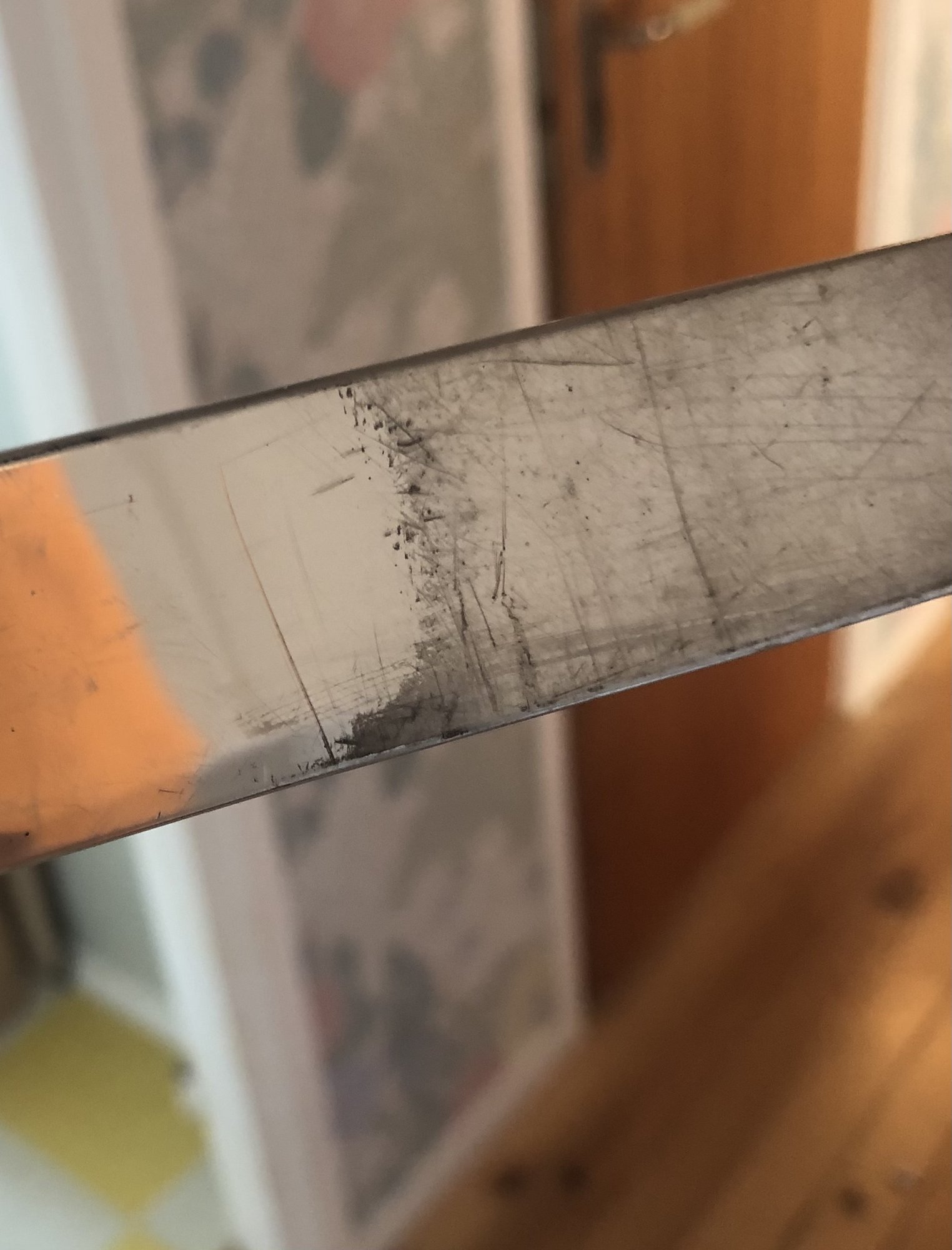

Kashmirsocialist 52 Postad 21 Februari , 2021 (redigerade) Tumskruvarna till de här gamla maskinerna är ett aber. Ofta är de i jättedåligt skick, plasten trasig och resten rostigt. Det blir inte bättre av att de i princip saknade rostskydd som nya. Hittar man mot förmodan NOS-grejer är de dyra som fruntimmer. Gjorde vad jag kunde med de jag har. Slipa, putsa, tvätta plasten med aceton, på med SelaClean och sedan klarlack. Redigerad 21 Februari , 2021 av Kashmirsocialist 2 Dela detta inlägg Länk till inlägg Dela på andra webbplatser

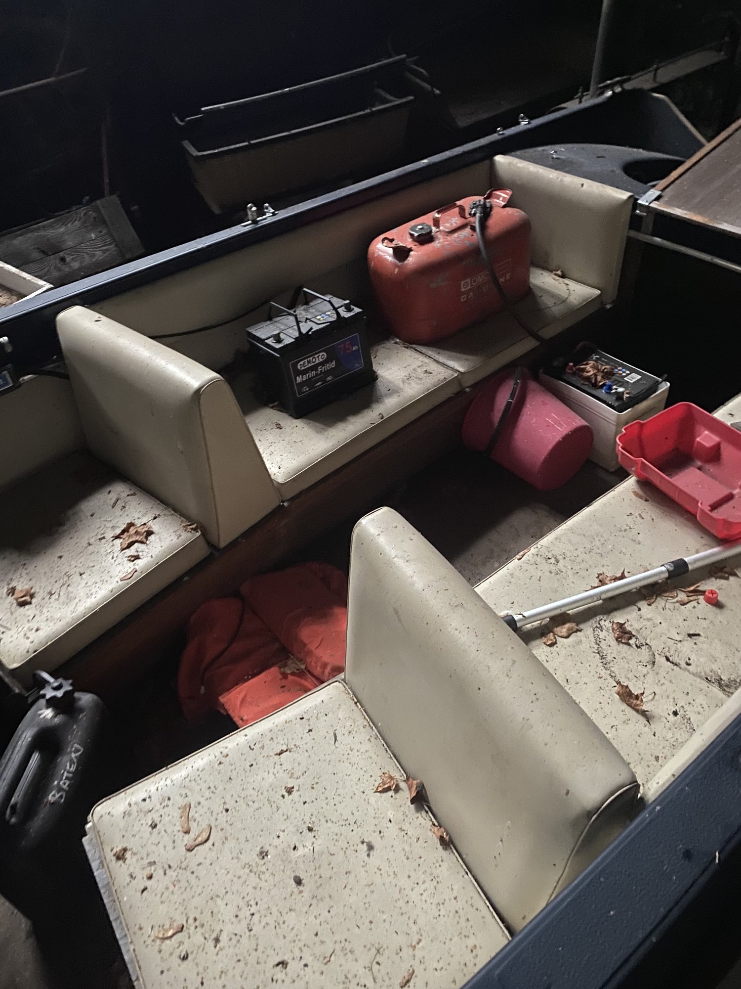

Mange249 491 Postad 24 Februari , 2021 Kul med 60-talsgrejer! Om du tänkt använda dynorna avråder jag från att ha bensindunk och batteri ståendes på dessa, det brukar bli fläckar som är svåra/omöjliga att få bort. Men det vet du säkert redan, gjorde bara ont att se som pedant;) Var kanske till och med förra ägaren insåg jag nu om det var bilder från köpet. Vad är det för båt du köpt? Saknar Weedo GTn jag hade. Det var modellen som gällde där jag växte upp:) 1 Dela detta inlägg Länk till inlägg Dela på andra webbplatser

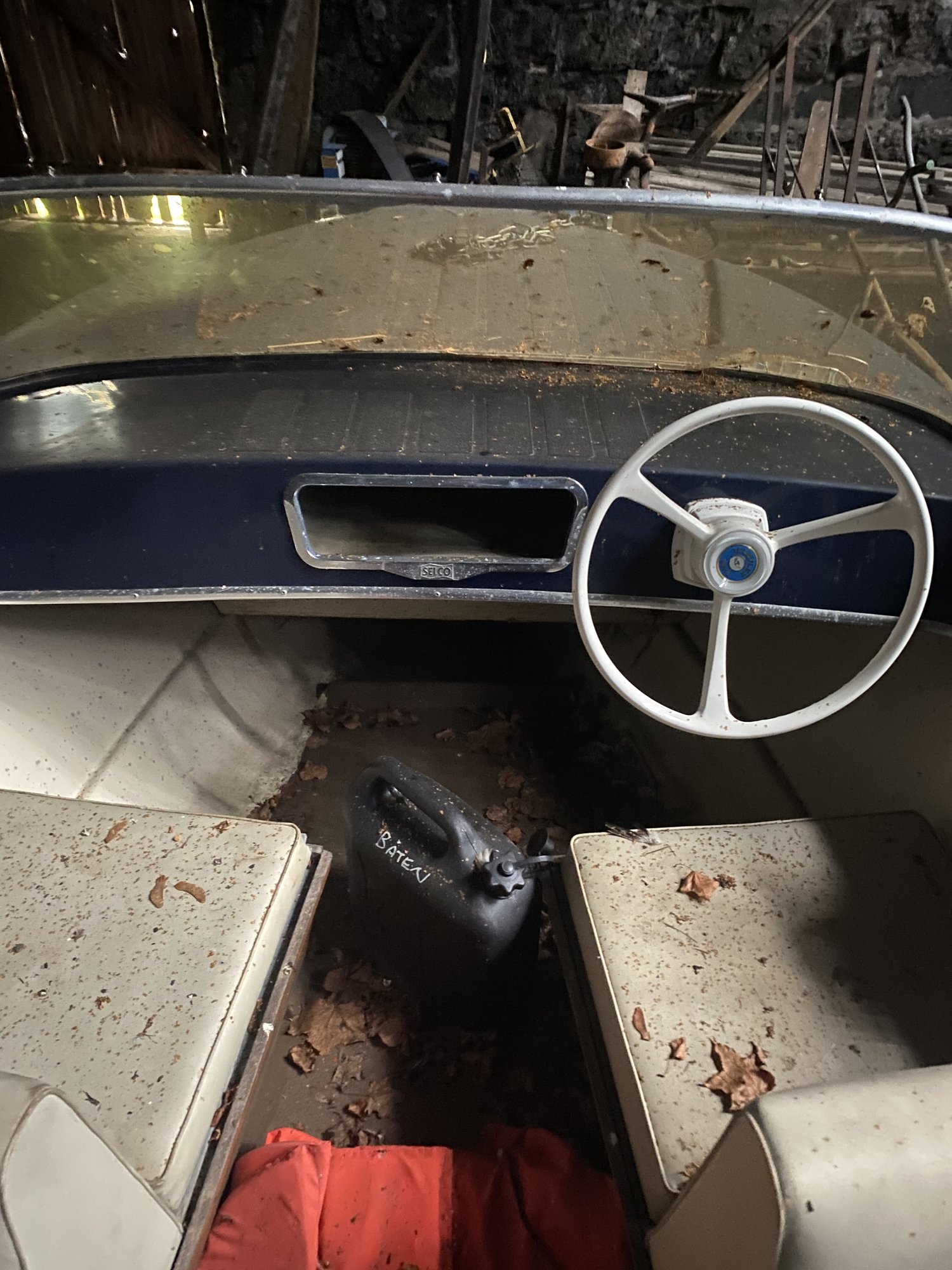

Kashmirsocialist 52 Postad 24 Februari , 2021 (redigerade) Haha, ja, det där är bilder från ägarens lada. Och japp, fläckarna gick inte riktigt bort.. Jag kunde (förstås) inte hålla mig så jag plockade ur inredningen så fort båten kom hem. Det är en Selco Rival -69. Den har bara gått i sötvatten och dessutom aldrig legat i vattnet permanent utan bara stått på trailer. Var en vattenskidåkande lastbilschaufför som ägde den från ny till dess förre ägaren köpte den för sju år sen eller så. Den är inte ens bottenmålad och känns extremt solid. Motorn är en Mercury 500 -79 i superfint skick mekaniskt men en 70-talare..? Nej, så kan vi inte ha det. Dessutom är båten typad för 65 hästar och då måste den ju ha det, eller hur? Båten ser nu ut så här (och har dessutom varit på rekond före vinterförvaringen, men det har jag inga bilder på). Redigerad 24 Februari , 2021 av Kashmirsocialist 2 Dela detta inlägg Länk till inlägg Dela på andra webbplatser
