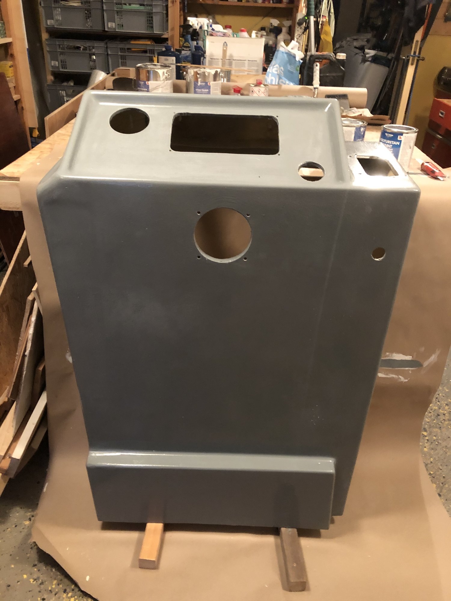

Piedestalen blev klar nu i dagarna och snart dags för montering. Jag följde råden med en 80 mm större varvräknare och ska sedan montera in 52 mm instrument för övriga. Plottern blev en 7" och roderindikator en 52 mm display som kommer att sitta ovan gas/vxl reglaget.
På köpte blev det en ny hydraulik med ratt ute (inge flybridge utan på däcket) och inne.
PÅ motorfronten har jag tagit hjälp och den snurrar i varje fall och nästa steg är att kolla kompression, startmotor och generator - fann ut att den var sötvattenkyld vilket var en positiv överraskning.
I veckan bär det av att köpa strålkastare och däcksbelysning
Snart är det målning av däck när det blivit varmare och sedan sjösättning
//Mats
