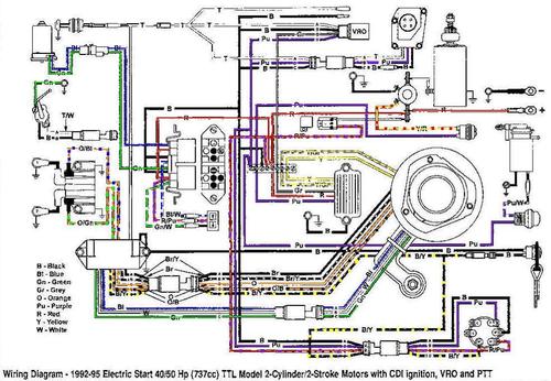

Jag bifogar kopplingsschemat som stämmer överens med min motor. http://i1091.photobucket.com/albums/i385/runk3n/kopplingsschema.jpg

4 amp resp. 12 amp refererar sannolikt till generatorn för batteriladdningen, det som brukar skilja är statorn.

Har du:
1. Kopplat ur tempswitchen och kollat om felet kvarstår?
2. Kopplat bort svart/gul och testat (du måste strypa soppan för att stoppa motorn). Felet kvarstår?
3. Kopplat bort laddningskretsen (12 V) gula ledningar. Felet kvarstår?
4. Konstaterat att spänningen mellan Brun och Brun/gul är 150 V eller mer och att den inte faller då problemet uppstår? Mät inte bara med DVA gör en mätning med instrumenetet inställt på AC också den kommer då att visa mindre än vid DVA.
Spänningen skall inte i något fall (DVA/AC)  falla då problemet uppträder och kan vara uppåt 350 V, så akta tassarna.
 5. Konstaterat (med tändinställningslampa) att båda cylindrarna är berörda av tändningsbortfall.
Om allt ovan stämmer, så höjer jag sannolikheten att CDI:n är källan till problemet till 80 %.

Jag tog och följde ditt felsöknings schema guestsson, och när jag mätte mellan brun och brun/gul från statorn så dippa den fruktansvärt när den klipte tändningen. Och detta måste ju betyda att det är statorn som är felande, eller?

Jag tror mer på överslag/genombrott i CDI:n än i generatorspolen (den mellan gul och gul/brun).
Om du kan bryta upp brun eller gulbrun, koppla in en resistor på något eller några ohm i serie och mäta spänningen (DVA och eller AC) över resitorn när felet manifesterar sig, så går det att bestämma var felet sitter.
Stiger spänningen => byt CDI:n.
Sjunker spänningen => Byt statorspolen.
Spänningen över resistorn blir bara någon eller möjligen några få volt, men kan vara betydligt högre mätt mot jord, så håll tassarna i styr.
Men som sagt, jag gissar på CDI:n.
