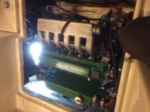

Mitt motorbyte och ombyggnation till rak axel.
Här är nästan allt färdigmonterat i motorummet. det fattas i stort sett bara några slangar.

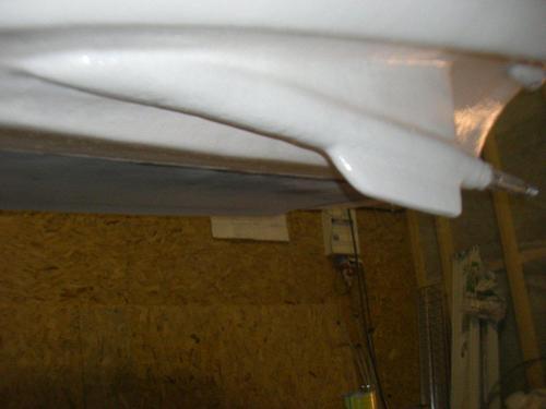

Så här ser båten ut från sidan nu förtiden. Kölkapningen är ett test, det blir säkert mer modifieringar på den kommande år efter utvärdering av sjöegenskaper.
Snyggt jobbat, imponerande!
Hur gjorde du propellertunneln?
Använde ett stort stålrör som form, passade sedan in den i hålet jag kapat upp i båten.Fasade ner kanterna till nära noll och plastade sen fast den på båten. Det ska erkännas att jag haft lite hjälp av ett plastproffs med några kritiska moment. / Andreas

Grymt jobbat! Suverän motor med härligt ljud.
Den enda som är "fel" är färgen på själva motorn.
Skojar bara , smaken är ju delat....
Nu har motorn flyttat in! Ska kämpa på med alla installationer runt omkring i helgen.
