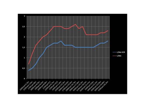

Utvärdering klar.....inte illa. Återkommer med mer info.
Motor KAMD 300 Båt Forbina 9000 med full tank 300l och full vatten 150l körd 2ggr åt mosatta håll för att minimera fel.

Intressant. Har du samma prop som tidigare? Grafen indikerar oförändrat maxvarv/-fart, stämmer detta?
Hej. Det ärsamma propeller, kommer nog byta nästa år.

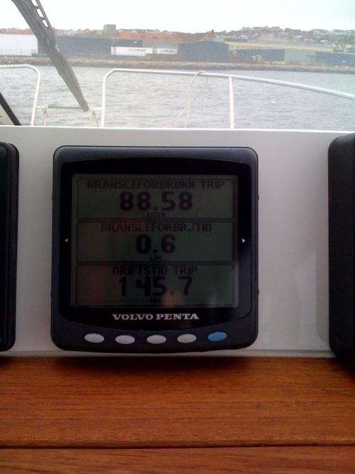

Så här ser instrumenter ut som är kopplat till motor.

Har själv2x KAD44EDC, kan man koppla in liknande instrument som ditt?
Är instrumentet VolvoPenta tillbehör och vad kostar det.

Låter otroligt att du sparar ca 1liter distans med KCR-boxen.

Håller med föregående, förbrukningsminskningen är väldigt stor.
En fundering; EDC-instrumentet läser ju av information från motorns styrdator. Finns det någon risk att KCR-boxen förvanskar denna information så att instrumentet visar fel? Vore intressant om du när du tankat kan rapportera ifall du fått i så mycket diesel i tanken som du trodde.
Hela principen bakom trimboxen är ju att kringgå eller förvanska de signaler orginaldatorn får eller ger, och det lär väl vara information från orginaldatorn som har gett denna graf. Jag vet inte hur det brukar fungera när man blandar ihop olika system så, men jag skulle inte lita på siffrorna innan de verifierats med en koll på hur mycket soppa som VERKLIGEN gått åt.

Ledsen om jag grusat förhoppningen om en rejäl bränslebesparing. Å andra sidan bättre att veta detta än att ge sig iväg till Gotland och få soppatorsk halvvägs. Det kan ju också vara så att siffrorna faktiskt stämmer, vi får väl hoppas på det. Väntar med spänning på din rapport efter helgens åka. Har själv en KAD300 som jag inte haft planer på att trimma, men kan man sänka förbrukningen med 42 procent så kan det ju åtminstone vara något att överväga.
I sig kan det vara logiskt att färddatorn inte längre stämmer. Vad jag förstått så fungerar dessa boxar så att de förlänger signalen om insprutning så att motorn får mer bränsle. Det motorns styrbox rapporterar om till EVC-instrumentet är rimligen om hur mycket bränsle just den styrboxen vill ge till motorn, samt resultatet i form av varvtal. Motorns styrbox kan ju då knappast ha en aning om att dess signal sedan förstärks på vägen.
Jag är fortfarande nyfiken på om boxen gav någon märkbart högre toppeffekt. Bränslebesparing vid marschfart i all ära men nog skulle jag vilja ha lite mer på topp också. KCR anger ju en ökning från 285 till 330 hk och det borde väl ändå märkas, om uppgifterna stämmer i praktiken alltså?

Nu har jag kolla vad båten har dragit, enl EDC instumentet så har motorn dragit i sig 88,58L sen jag tanka fullt, då jag nolla det.
Vid tankningn idag så fick jag i 91L, lite felmargina fins det, tlx så rann det över när munstycket slog ifrån och så rann det även i ventlationen.
Vi körde 51n då fick vi en medelföbrukning på 1,7L/n rätt bra tycker jag med hela familjen och fullpackad, körde ca 20-22kn

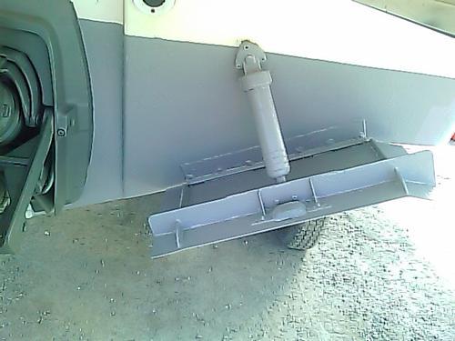

Om du bara vill komma upp snabbare är stora trimplan lika effektivt, jag gick från 9x18 till 12x 24 på samma kolvar (ok enligt Bennett) Nu hoppar min Falcon 26 upp på planet samt lutat aldrig i sidvind. Nu kan jag behålla fullt plan ned till 7knop (tidigare började båten ramla igenom vid 16knop) Bäst av allt är att nu bromsar inte trimplanen framfarten eftersom anfallsvinkeln blir så låg eftersom trimplanen är så effektiva.
