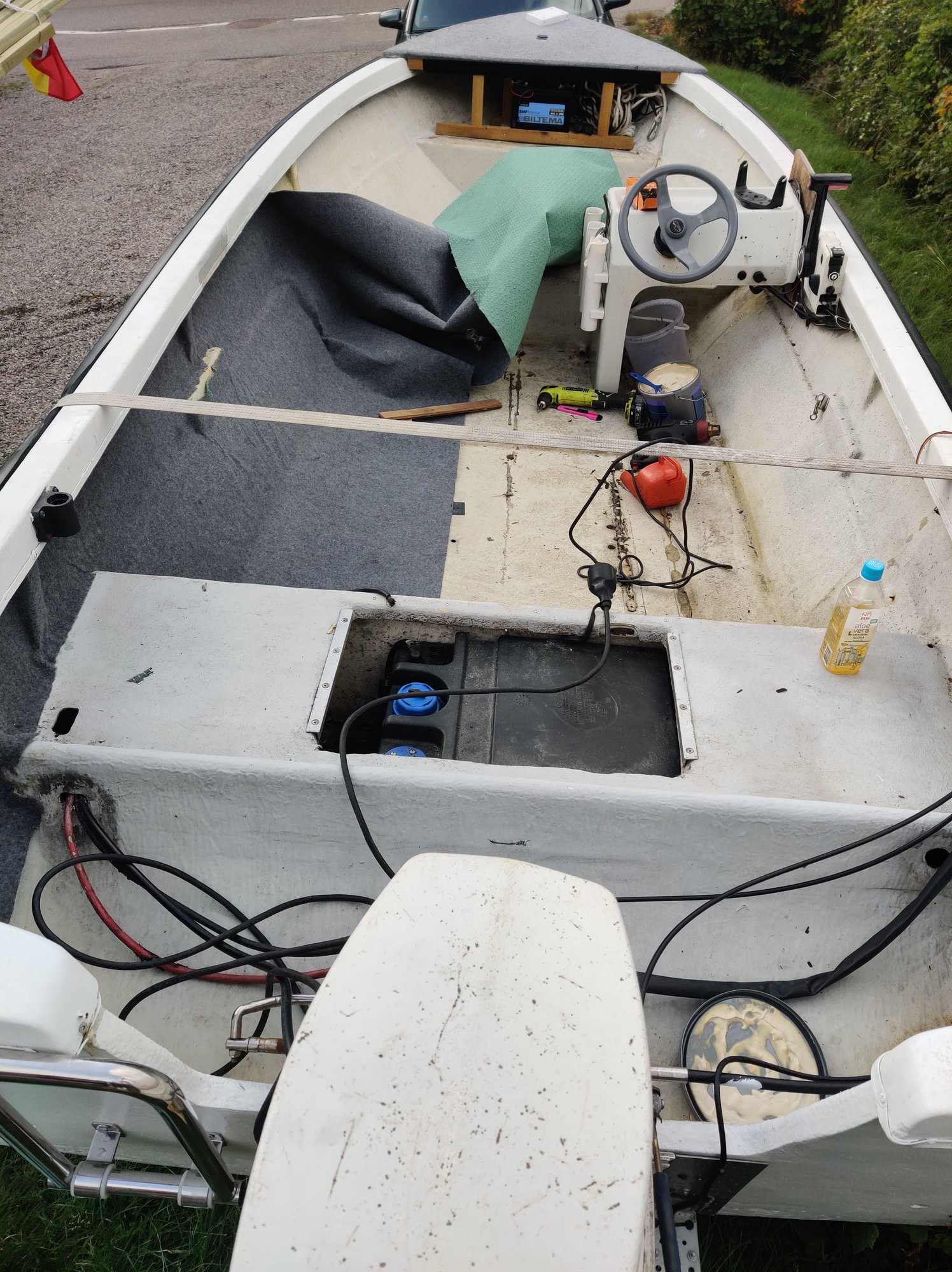

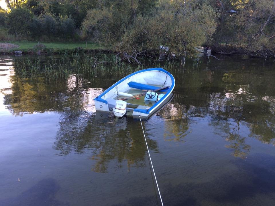

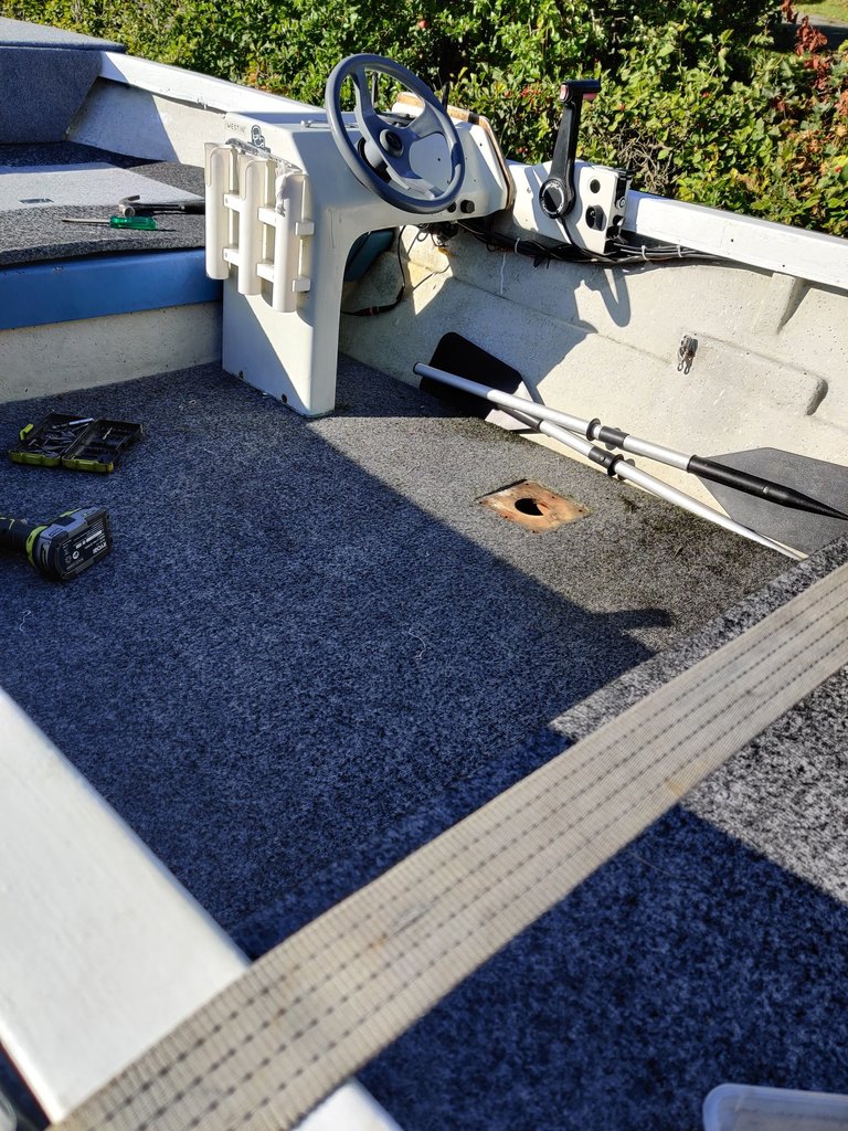

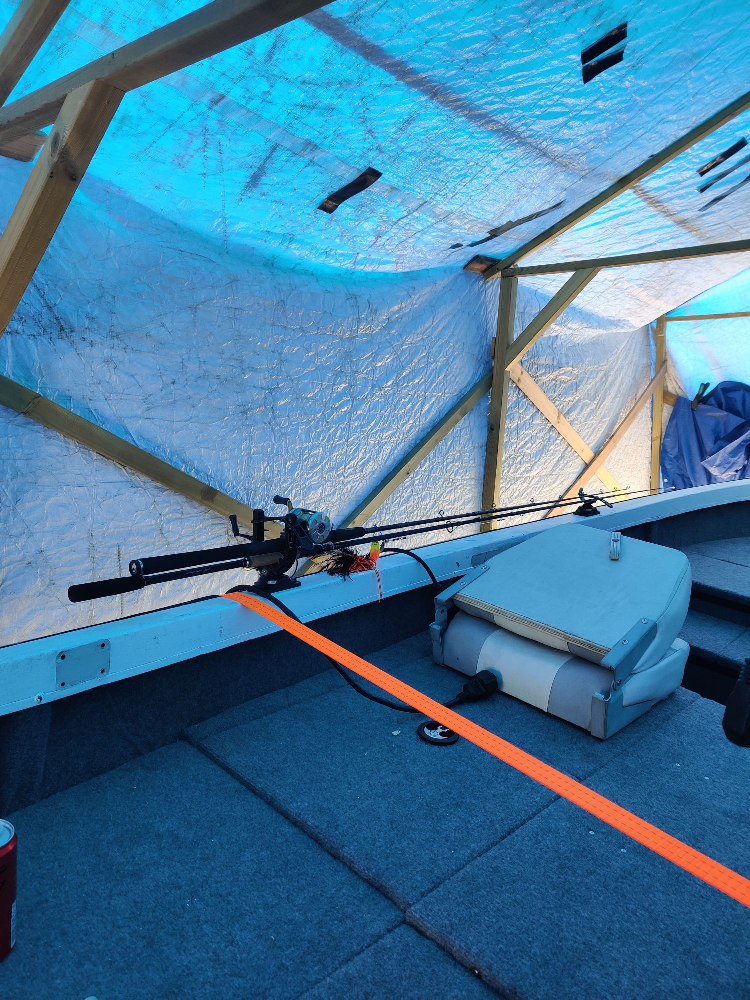

Bilderna är 5år gamla nu men visar hur den såg ut när jag köpte den och lite vilket äventyr den varit på. Den har varit under vattnet 3 gånger de första året. Därefter skaffade jag 80-trailer och har den stående på land mellan turerna.

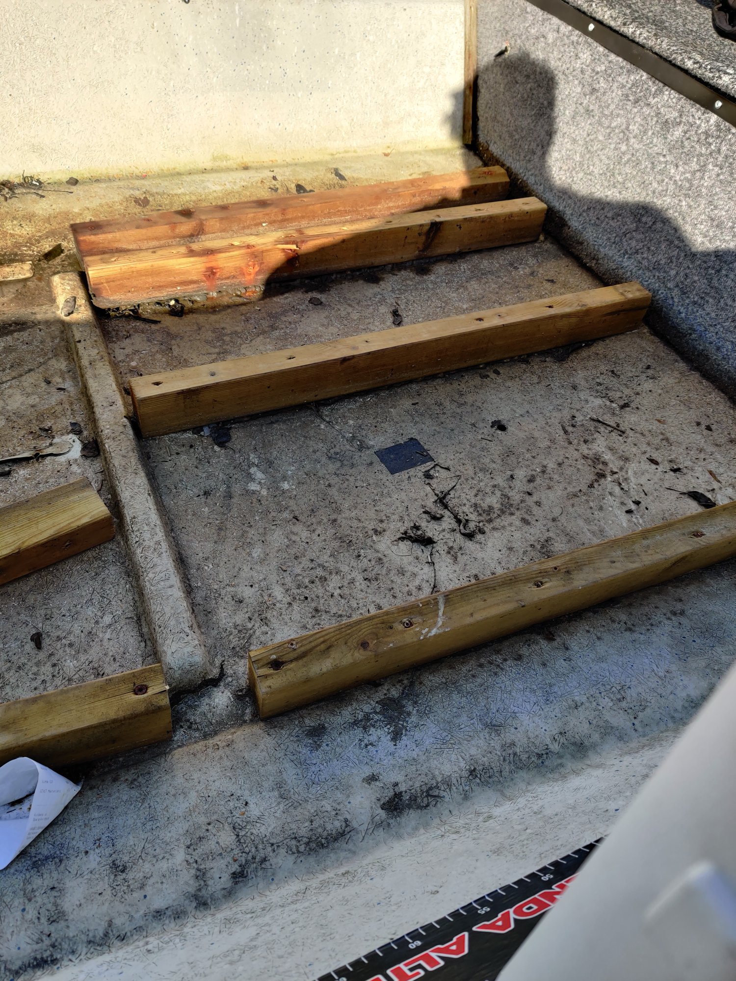

Blev trött på att plankorna ruttnade under. därav anledningen att ta tag i att bygga om och göra de andra ändringar jag ville ha också. Hört att det ska vara effektivt att lägga ett lager epoxi runt plankor för att få de att hålla längre men jag bestämde mig för att göra allt i aluminum då jag misstänker att även om jag har epoxi runt alla plankor kommer vatten hitta in genom skruvhål eller liknande som missas eller är svåra att komma åt.

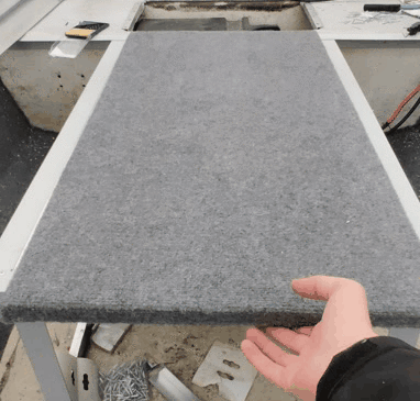

Jag valde att lägga matta längs väggarna istället för att måla. Tycker det är mysigt med matta och den har klarat regn och annat kladd bra.

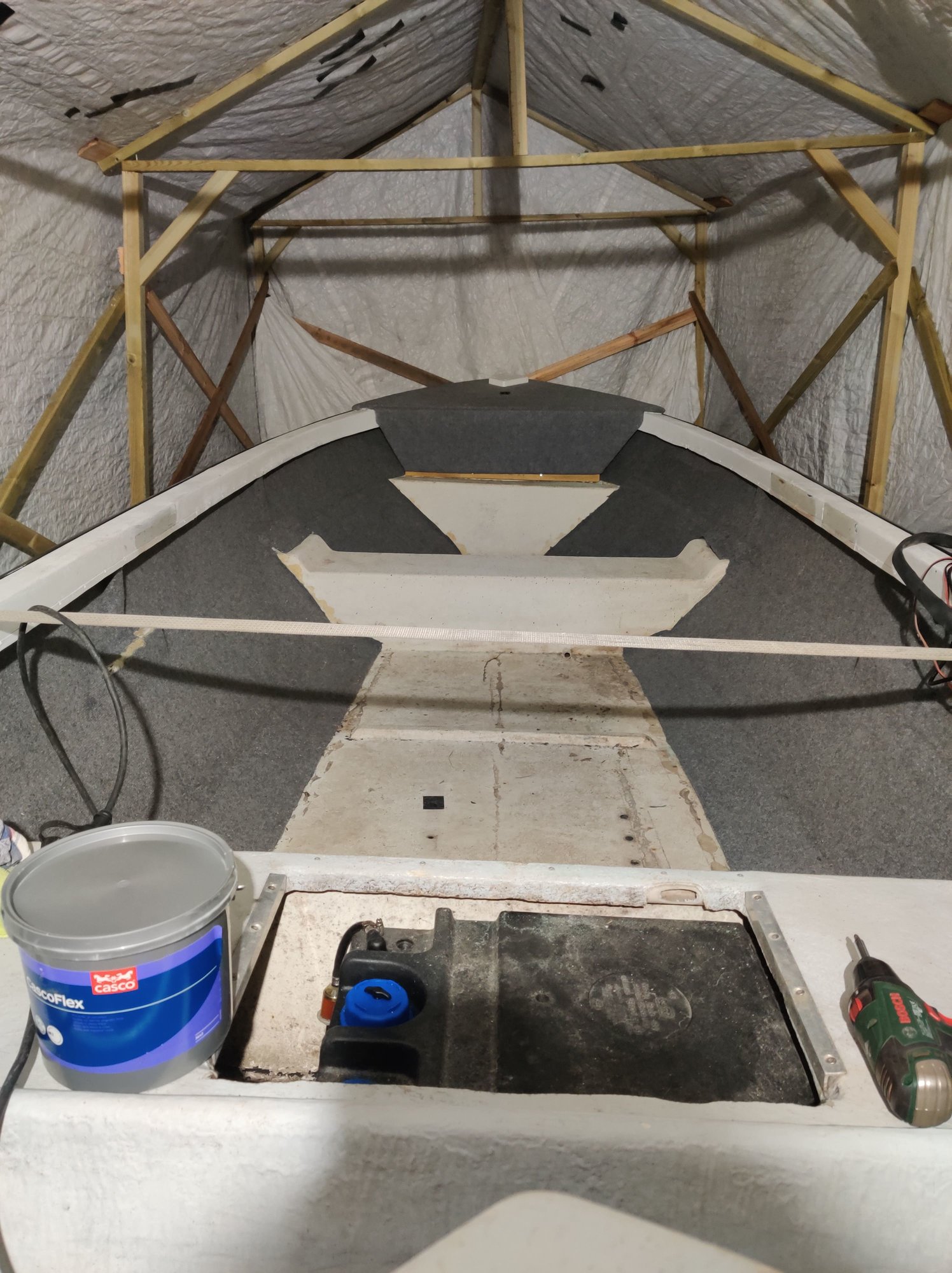

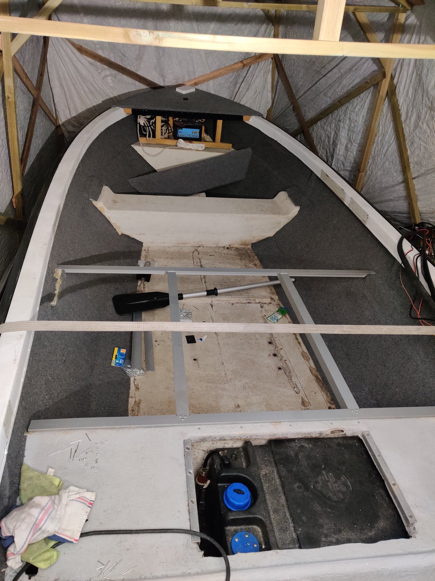

Mattan klart. Främre plattformen för elmotorn fick vara kvar i trä då den blev stadig och utsätts inte för like mycket vatten som övriga plankor gjorde. Kan bli ett framtida projekt att bygga om den med.

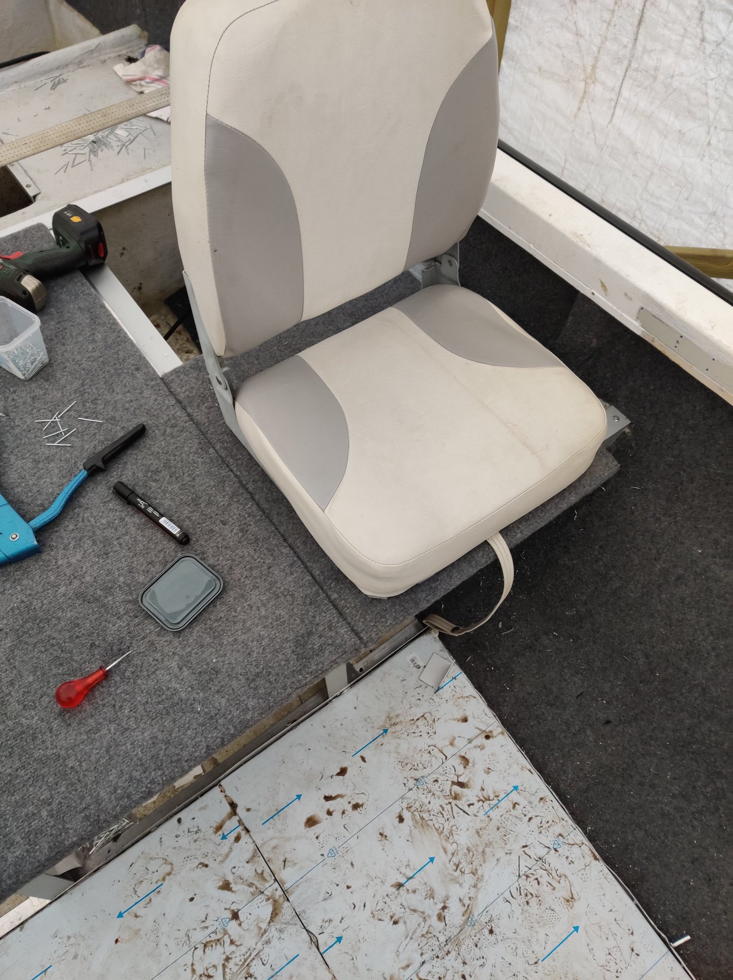

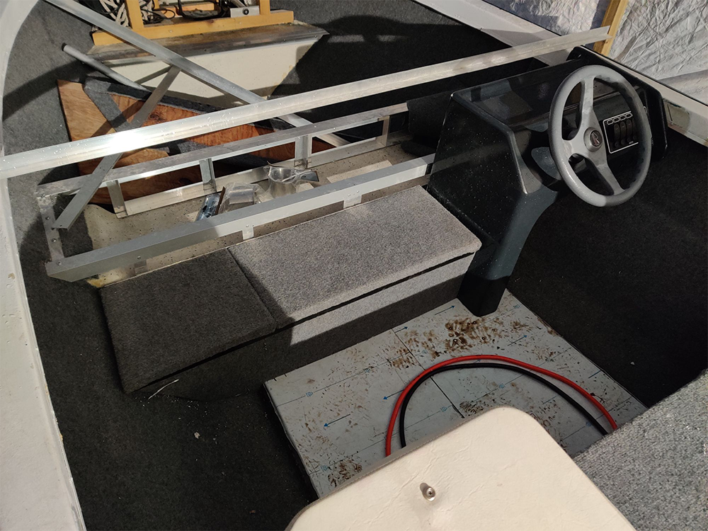

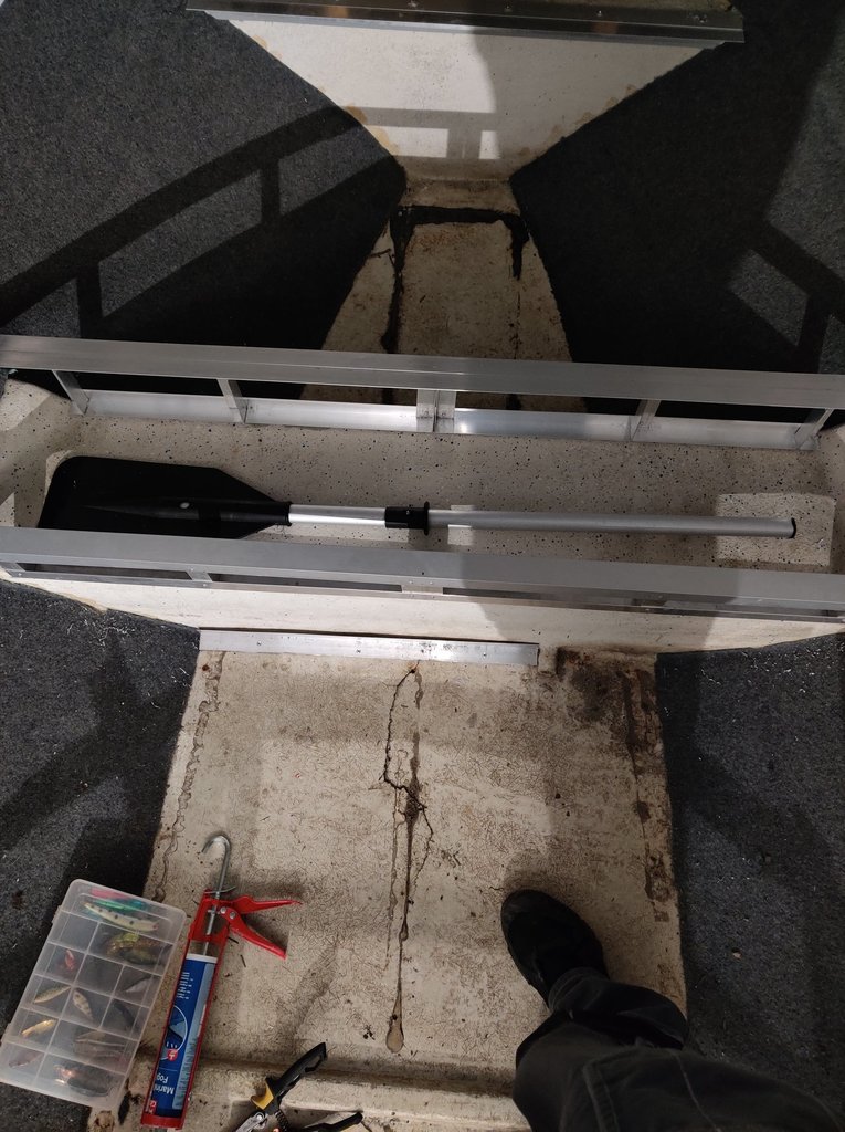

Främre bänken kommer bli ett fack under däcket för paddlar och första hjälpen låda mm. Går även att se sprickan i golvet som blev av förra stommen som fyck mycket tryck på sig vid i stigning av båten.
Redigerad av Samuelz

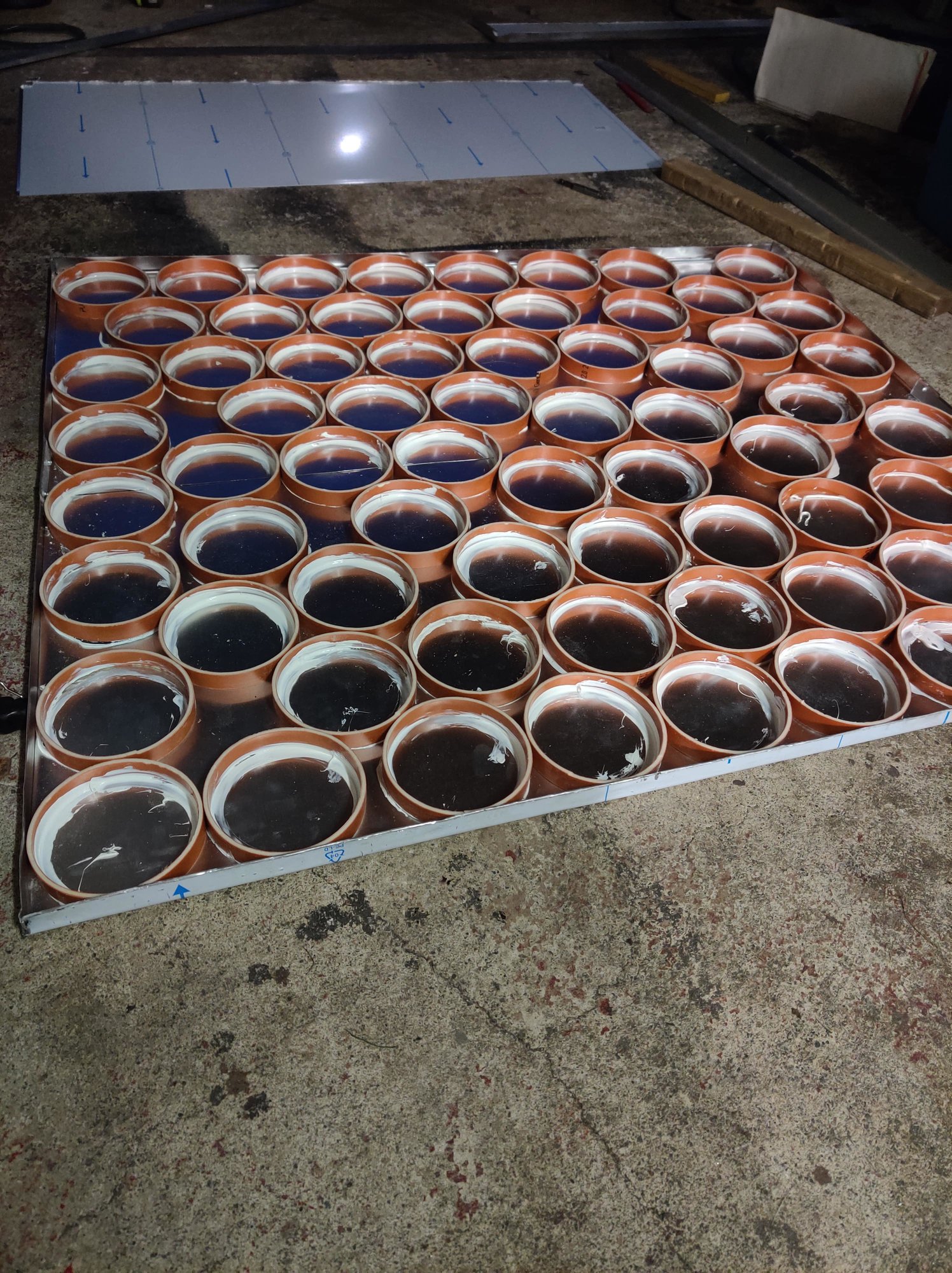

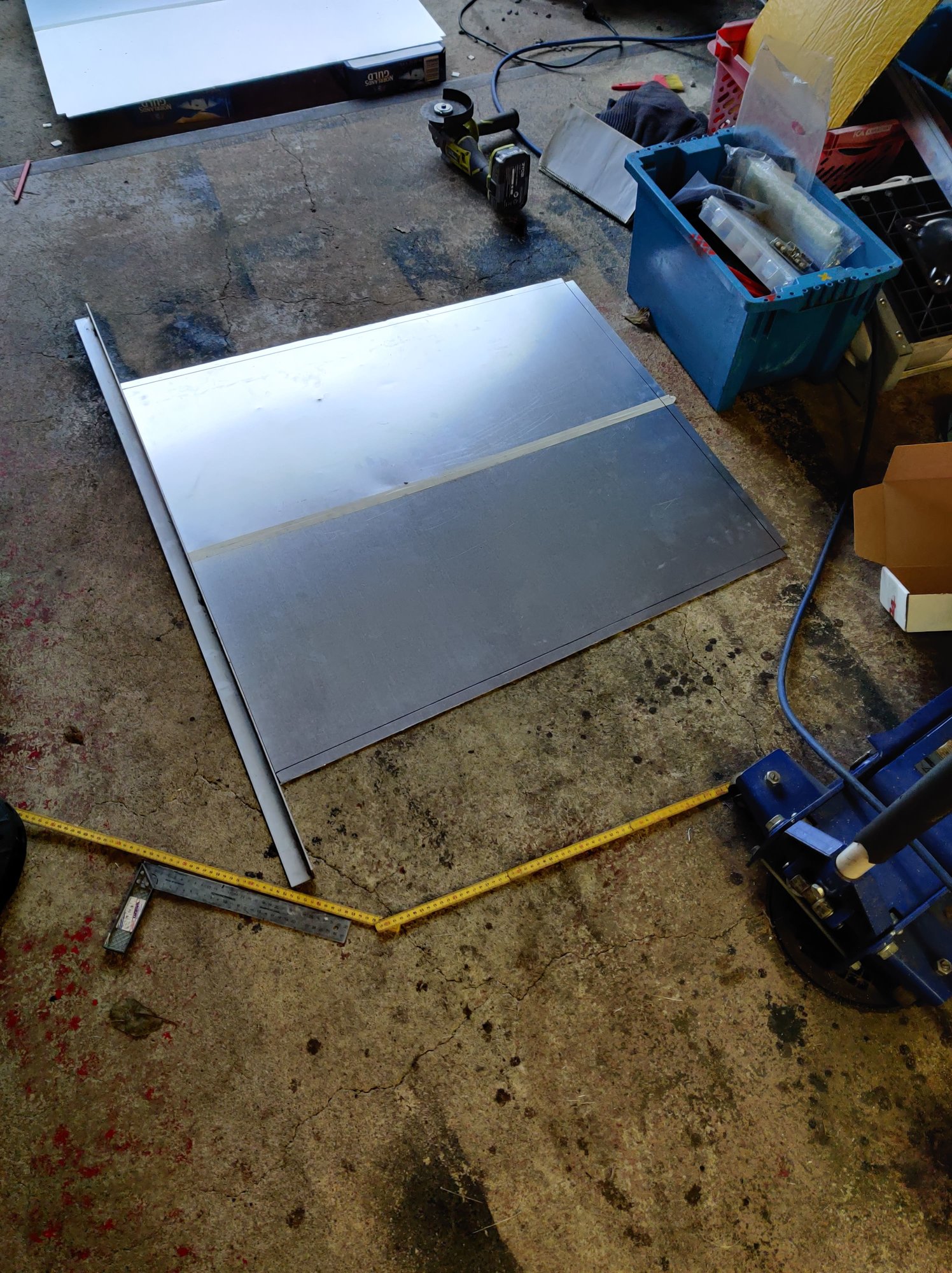

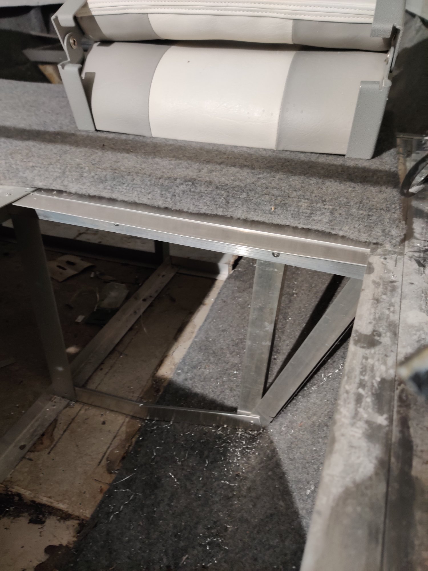

Jag hittade ingenstans att beställa stora aluminium skivor för en vettig peng så fick bli lite eget påhitt för att få upp golvet och fördela trycket på golvet under samt undvika plywood. Går det att lägga ett lager glasfiber över sprickan för att förstärka? Eller kommer det bara spricka och gå upp så fort man kliver på det igen?
4 timmar sedan skrev Samuelz:
Slipa ur ordentligt i och runt sprickan (med grövsta möjliga rondell) och sedan laminera med några lager glasfiberväv kommer göra en avgörande skillnad på hållfasthet.

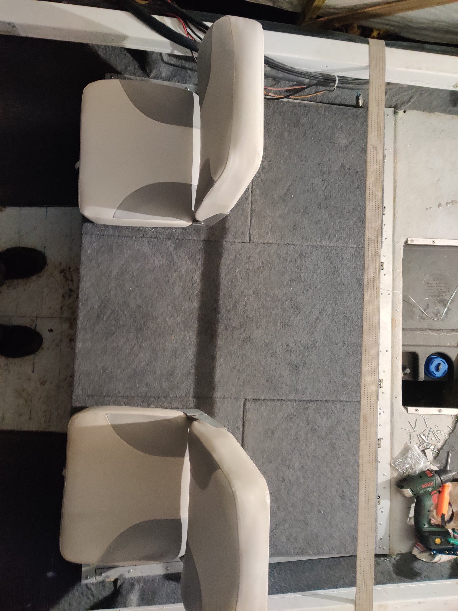

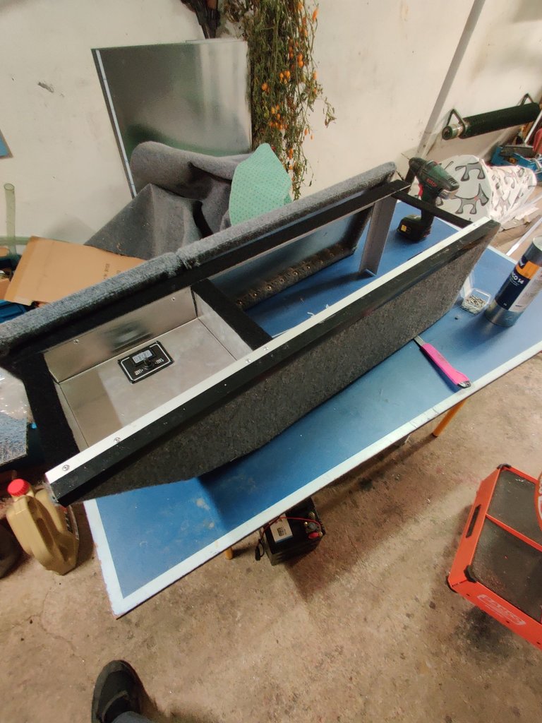

Lucka 2 klar. kommer bli låsbara handtag på alla luckor sen som sista touch. Har inte fått hem dem än. Stolen sitter fast i luckan och öppnas framåt. Märkte att jag behövde förstärka ramen mer också för att hålla.
Första 5 luckorna klara. Nästa steg är att börbereda pulpeten då jag måste beställa mer aluminum plåt till fler luckor. Ska även kika på golvet för att se hur jag bäst gör för att bygga batterifack och fästa pulpeten stadigt.
Blev riktigt stadigt med lite extrastöd ute i kanterna.
Glömde ta bilder på golvet men det blev 4 lager glasfiber för att laga sprickan! Det hjälpte verkligen för att stabilisera golvet!

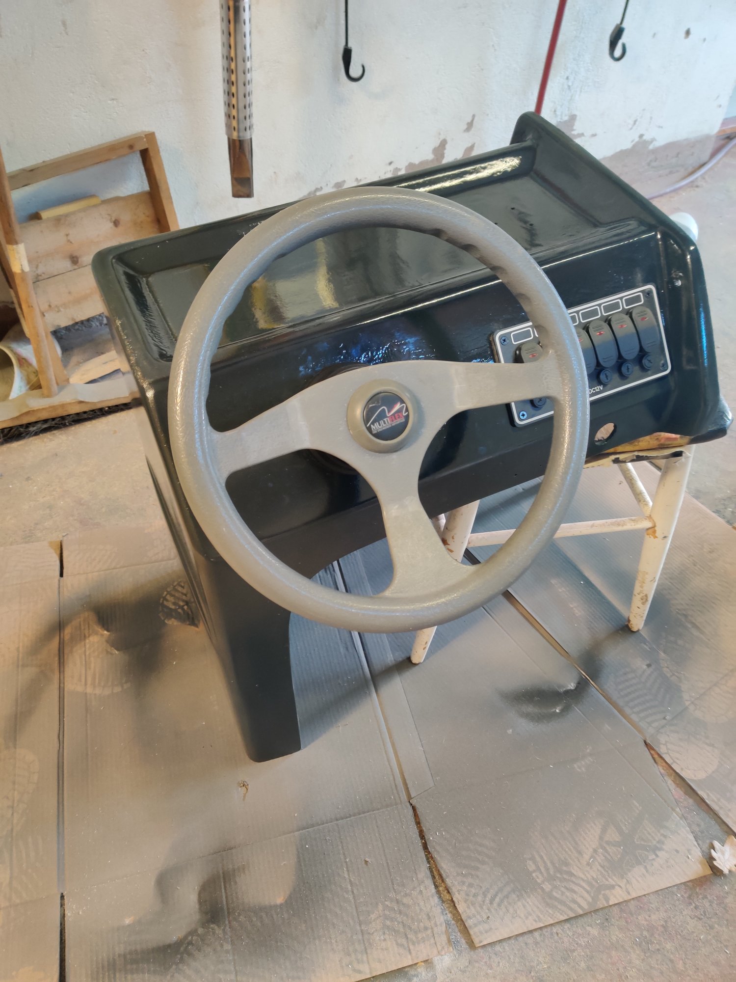

Har nu slipat ned och lackat pulpeten. samt bytt ut rattnavet och sågat ut och monterat knappar för belysning och länspump. Har 1 knapp kvar att hitta funktion till så förslag?
Knappfunktioner:
1 lanternor
2 belysning under relingen utsida
3 belysning under relingen insida
4 belysning inne i luckorna
5 länspump
6 Förslag?
Nästa steg är att bygga batterilåda i båten och sätta fast pulpeten.

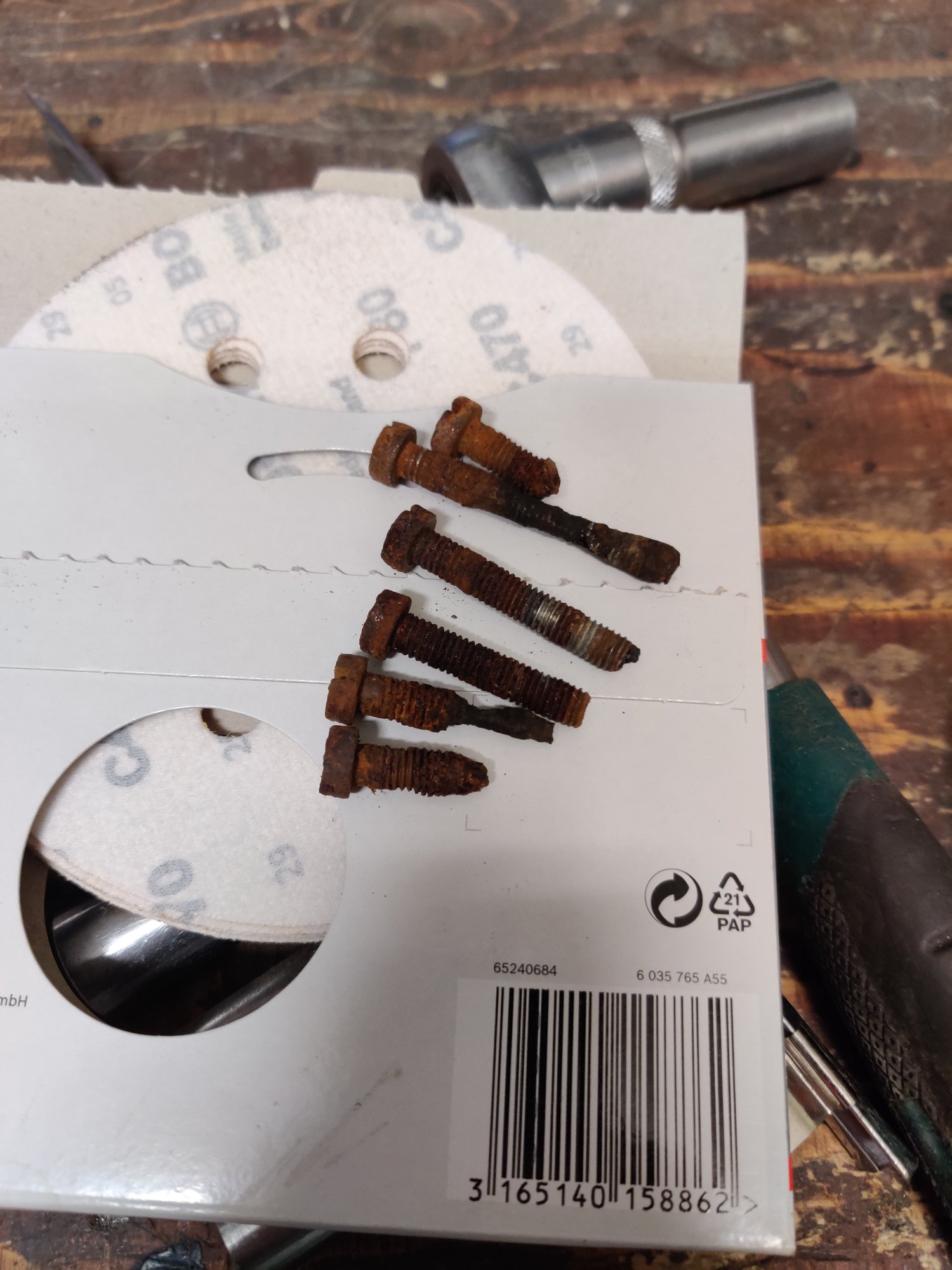

Här är iallafall bild på bultarna från förra rattnavet. Det ger nog en idé om skicket på resten. Att vara ubåt har slitit lite på båten här och där.

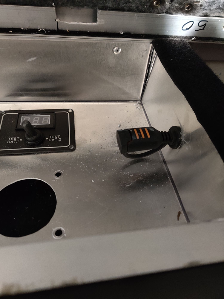

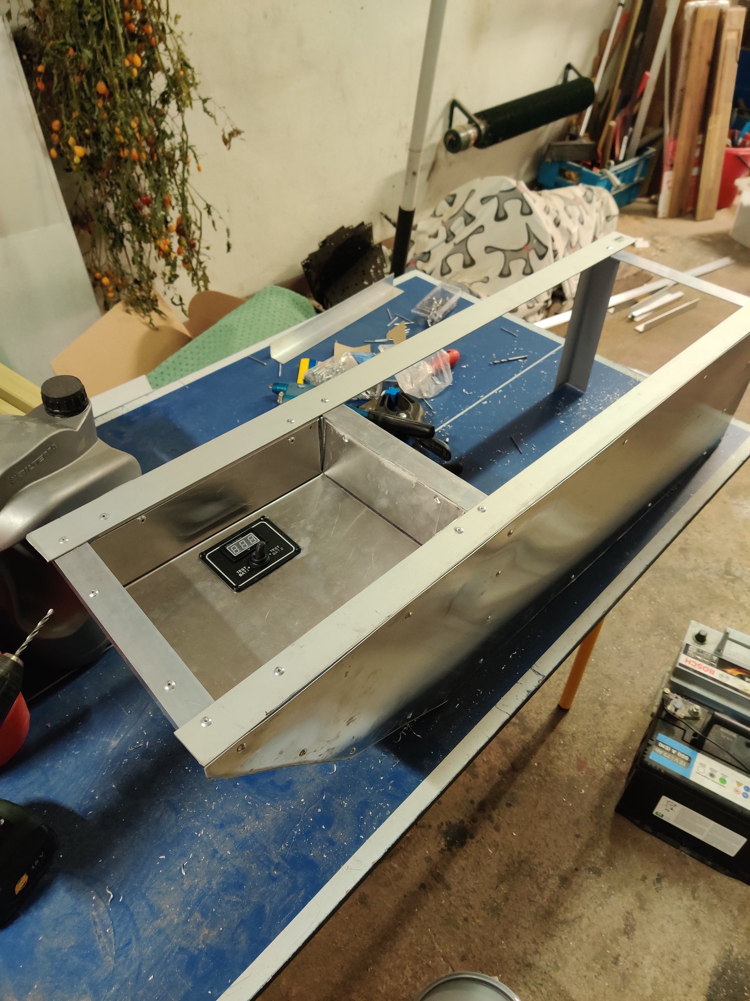

Idag blev det att bygga en balja för att gömma voltmätare till batterierna sen kommer även huvudbrytare att installeras i baljan som sitter bredvid batterierna i trappsteget upp till fördäcket.

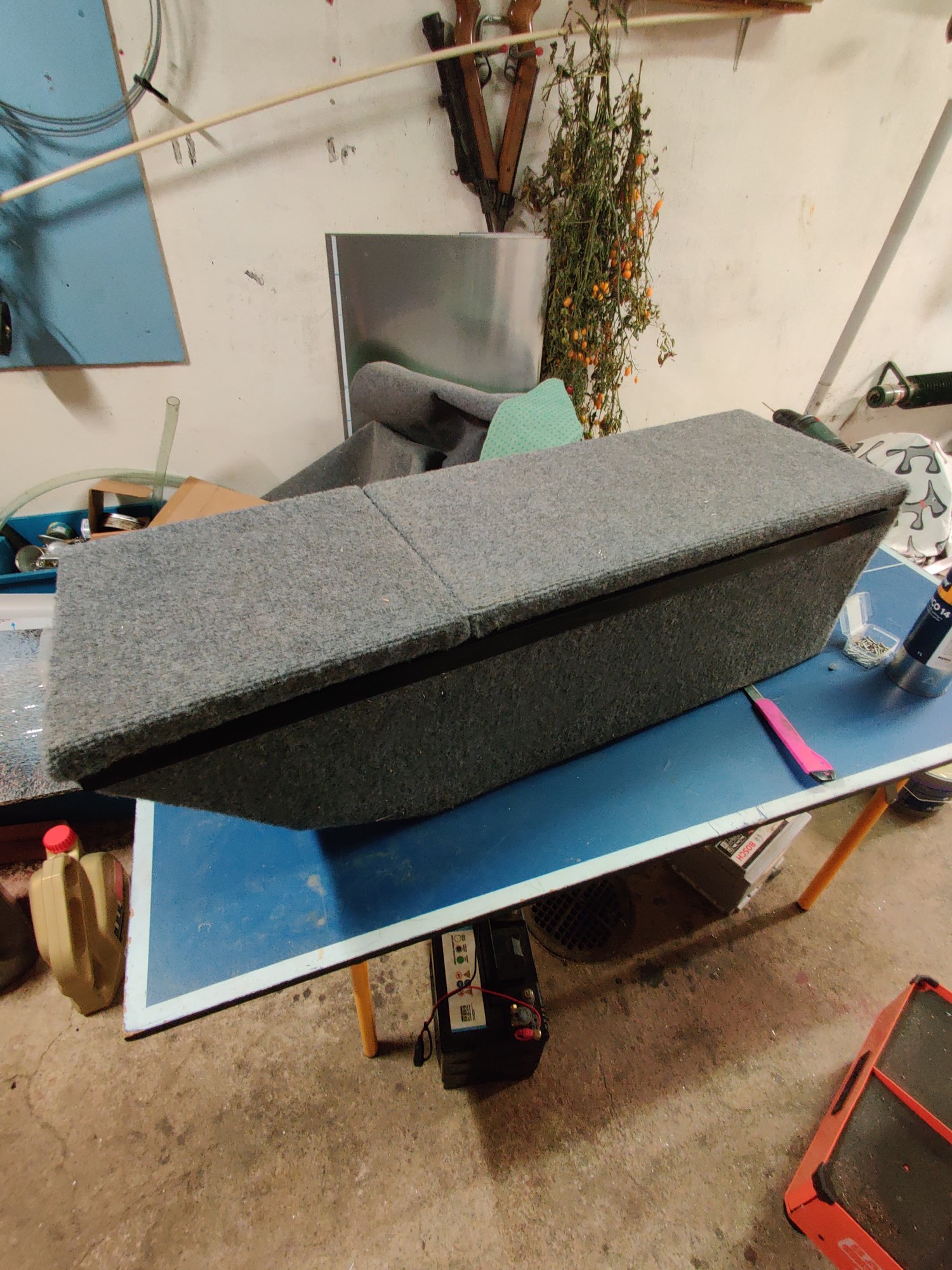

Batterilådan har nu fått matta och luckorna kommer sitta med kardborre längs bak och kortändan. Det var svårt att hitta en bra gångjärns lösning som inte ksulle ta I väggen bakom. Sen är tanken att man inte ska behöva ner och rota bland batteriet så mycket ändå. Delade även upp luckorna så att inte hela stora luckan behöver tas bort för att stänga av/på samt inspektera strömmen. Kommer även sätta in laddare i den mindre sektionen.

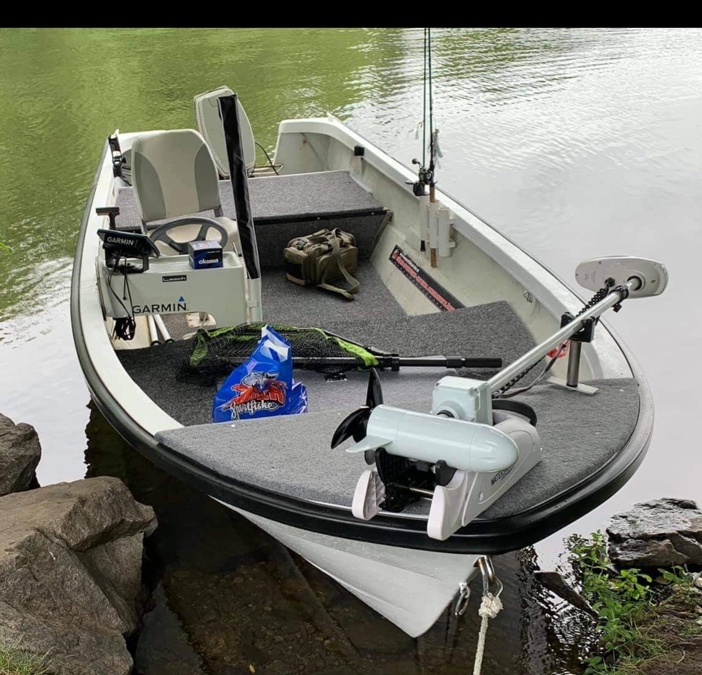

Valde att ha spöhållare som går horisontellt istälet för vertikalt så att det finns mer svängutrymme när man kasstar i båten.

Slängde ihop ett stöd till elmotorn också av en verktygshållare i gummi och ett kort bordsben med en aluminium platta för stabilitet som lätt tas av och på när man åker både på väg och i hård sjö.
