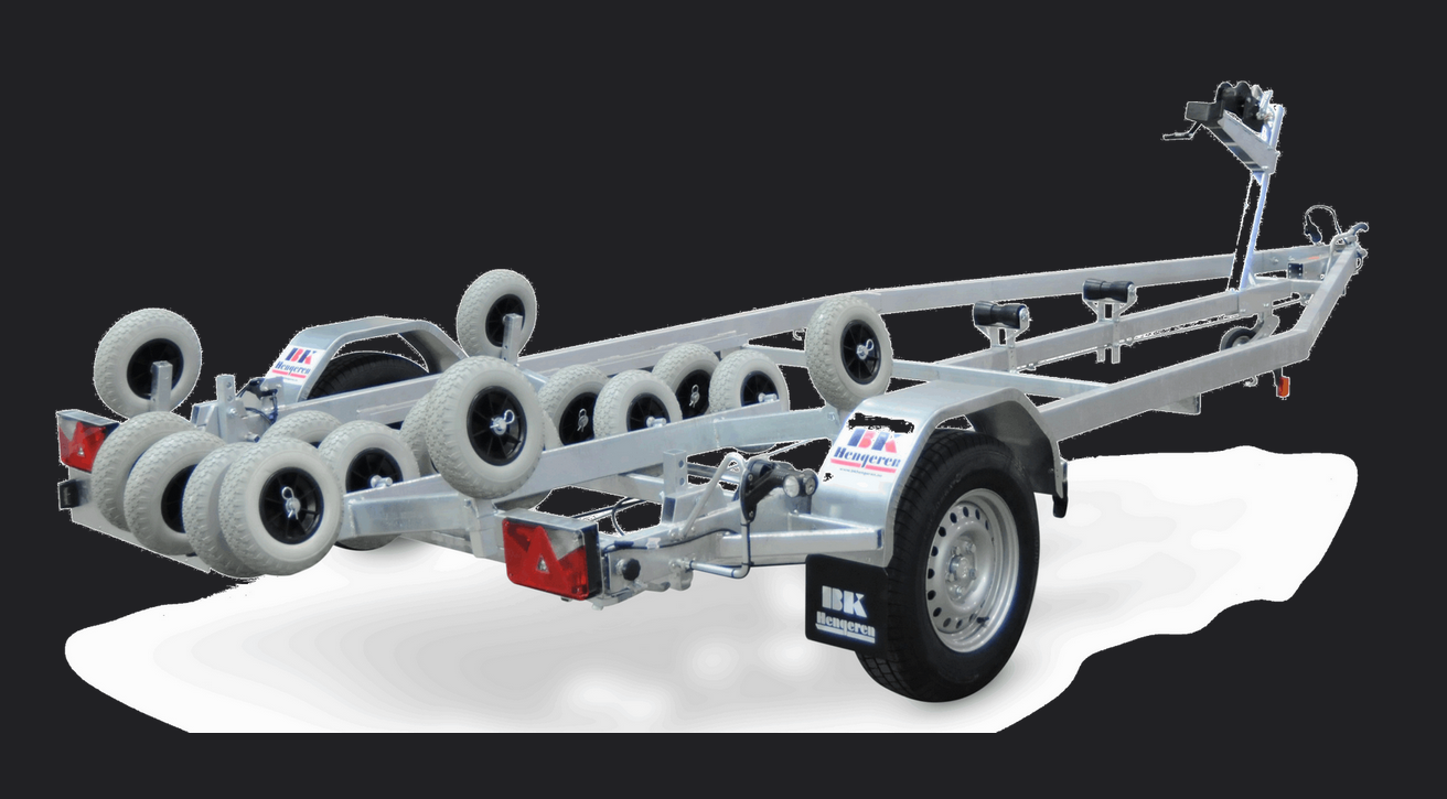

Jag har själv en Beneteau Antares 580 i ungefär samma vikt och har själv tittat på en BK Hengeren P 1821T efter tips från andra, just för att min båt har en speciell köl som gör att båten inte får stöd sista metern i aktern. Jag skulle tro att Örnviks Pilouthouse har en liknande köl?
Fördelen jag tycker med denna vagn är att den har en låg totalvikt men ändå får ta relativt hög last, Alltså låg egenvikt. Då har man fler bilar att välja bland som man kan dra ekipaget med :)

Säkert så, men verkar kunna bli svårt komma åt att slip, skrapa, måla botten med alla rullar på rad. När jag är klar men de stora ytan flyttar jag båten några dm och kommer åt bra där botten låg mot rullarna.

Ja exakt, samma typ av skrov ser det ut som.
Totalvikten är inte jätte viktigt för mig då jag får dra upp till 3500kg.
Den på bilen ser ju ut att ge väldigt bra stöd i aktern.
