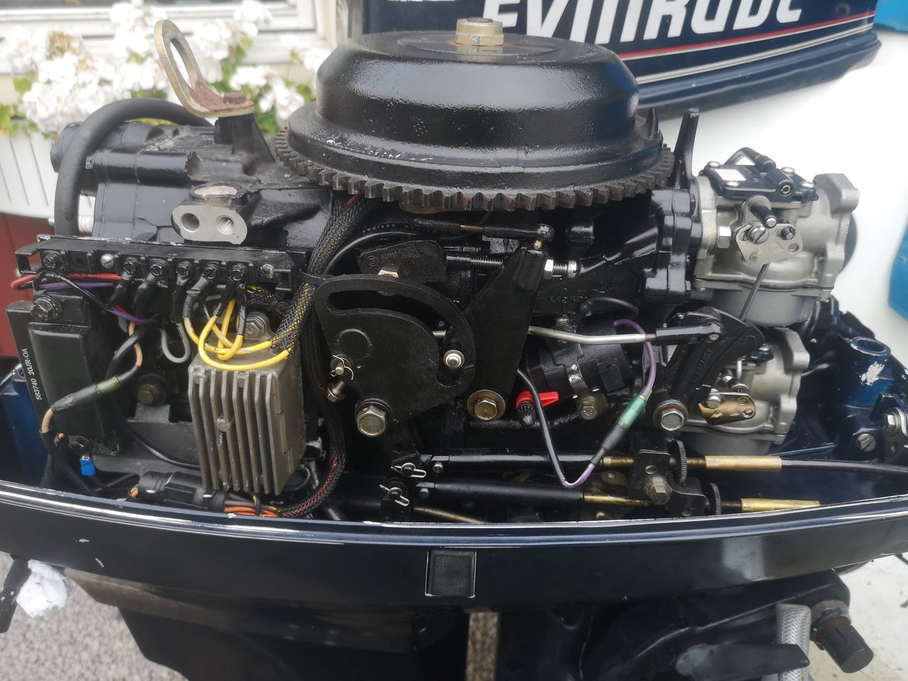

Har mega strul med min Evinrude 50 - 93.
Har haft båten i 2år och funkat klockrent hela tiden, kört kanske 80 timmar.
Började bluddra vid start mitt utepå sjön för ett par veckor sedan.
Går på en cylinder,( totalt 2st) jag har haft förgasarna nere 4ggr, kanon fina.
Gnista är där.
Komp ligger på 10bar övre cylinder
Komp undre 9,5..
Den undre cylindern går inte, rycker jag tändhatten så händer inget.
Rycker jag den övre dör den direkt.
Testade att skifta förgasare enligt ett tips från en kompis, då skiftar jag problemet.
Då dör övre cylinder helt.
Rycker jag stiftet på undre cylinder så dör den.
Kan man utesluta tändningen då?
Har granskat förgasarna till tusen.
Soppa fram är det verkligen, sprutar som bara den, samt har testat att mata dom direkt via tanken och blåsan.
Tacksam för hjälp 🥴
Testa att spruta in bränsle direkt i förgasarhalsen gär den igång då så har du en bränsleproblem. Hur ser stiftet ut, blött/torrt. Har du testat nålventilen?
Om du är 100 på bränslefel kan du flytta delar mellan förgasarna, lock med packning, nålventil, flottör.
"Soppa fram är det verkligen, sprutar som bara den" Fram till vad, var sprutar det?
