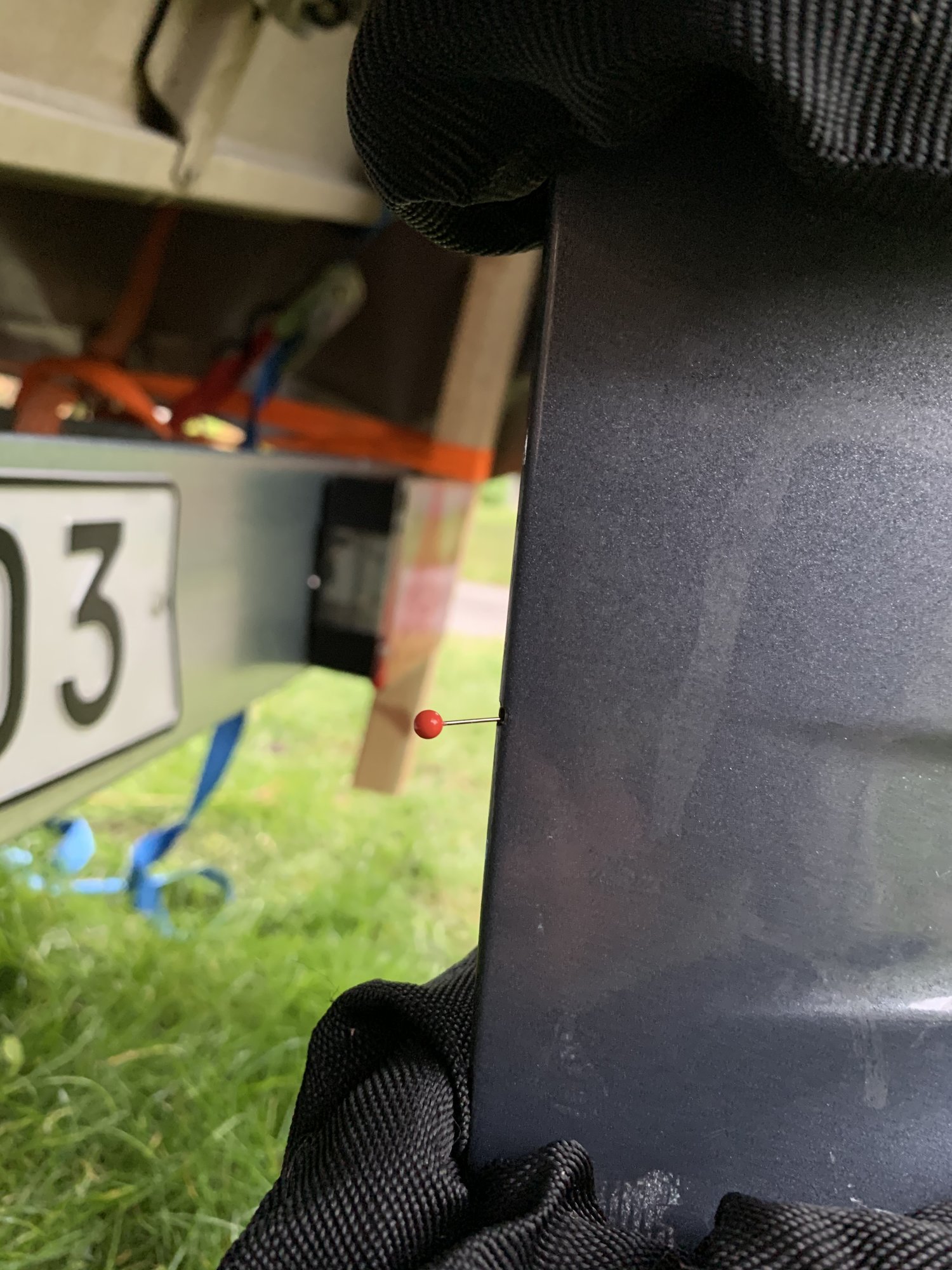

Skulle byta växelhusolja och konstaterade att oljan var gulvit..suck..
-När jag går igenom packningar mm ser jag ett jättelitet hål i bakkant på växelhuset/motor, är det naturligt? Eller kom det till när jag körde på grund i somras ?
Lyckas inte hitta info i Bruks eller Service manual
Redigerad av Christian1001
1 timme sedan skrev Christian1001:
Om den är gul-vit men genomskinlig är det nog som det ska vara.
Man brukar säga att vatten i oljan blir som en kaffe-latte men det har jag ingen erfarenhet av (kaffe-latte alltså). Tycker oljan brukar bli som lite krämig och ogenomskinlig när det kommit vatten i den.
Om du gått på grund (och har vatten i oljan) så är risken stor att läckaget är runt propelleraxeln.
