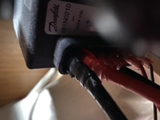

Vår Isotherm 2010k som nog suttit i båten sen 2001 har stannat. Vi har kylen på hela säsongen så kompressorn kanske har gjort sitt nu! 19 säsonger?
Ni som bytt hur gamla?
Kollat säkring ok.
Kontaker sitter I o kablar ok.
Några tips innan kontaktar service.

Hitta felet
Termostaten
Koppla ihop sladdarna så starta kompressorn
ny termostat känns ok att köpa :)
