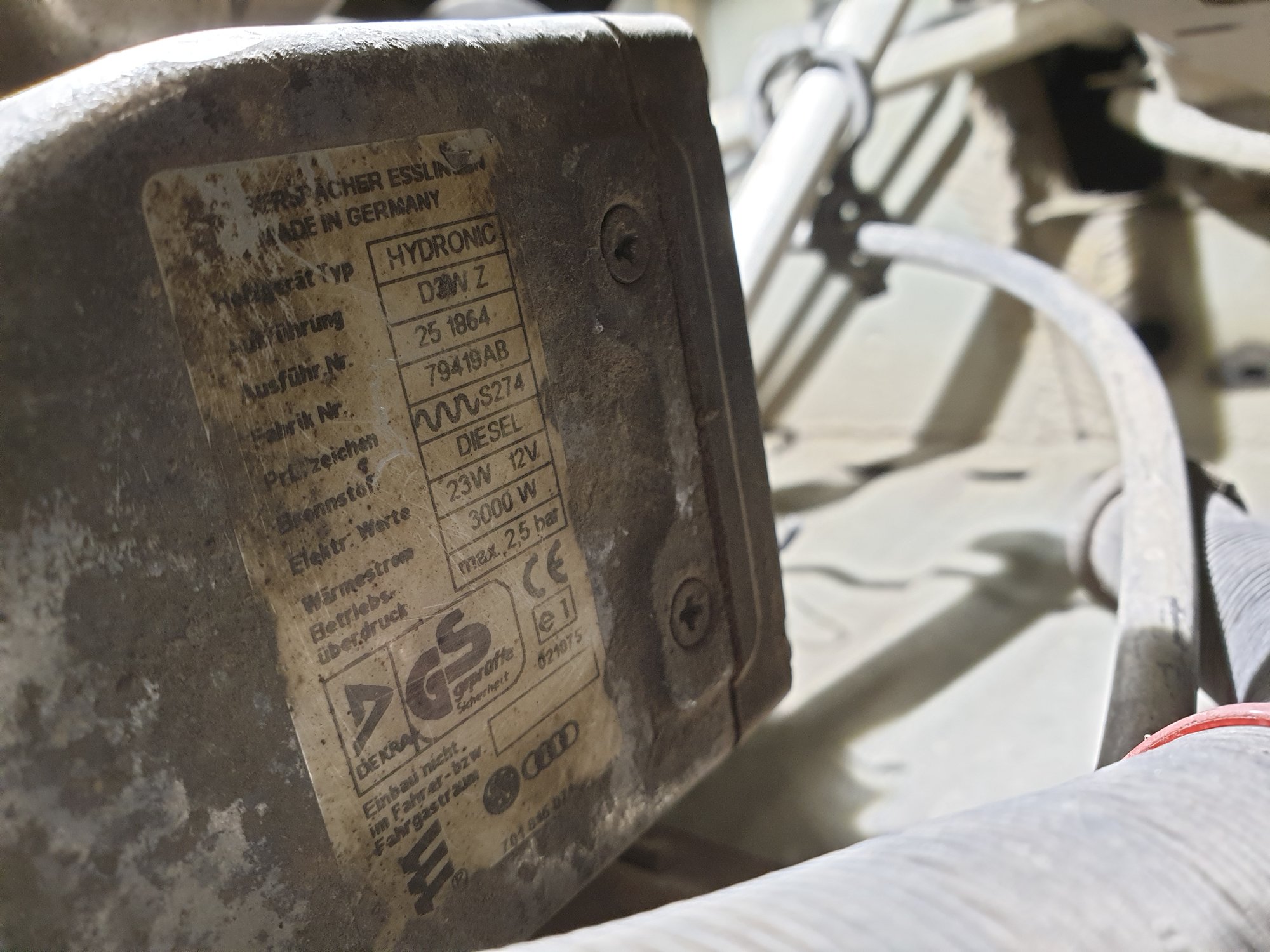

Vet att det finns otroligt mycket med kunskap om dessa diselvärmare här på forumet därför försöker jag ställa frågan här då jag ej lyckats få svar på bilforum..
Har en Eberspächer D3WZ värmare till en Opel Vivaro 2006a. Jag körde med den som normalt till vintern och kalla vårmorgonar i ca 1 års tid.
Mitt i allt så slutade den att fungera en morgon då jag ville ha varmt i kupén.
Fick höra att de kan vara känsliga för, för låg spänning och för låg nivå med disel i tanken så jag tankade upp bilen och köpte ett nytt batteri för det gamla började bli dåligt.
Fortfarande inget liv i värmaren, det ända som händer är att cirkulationspumpen startar, inget annat. Diselpumpen är för övrit testad direkt på 12v batteri då jag trodde att den fastnat.
Vad gör jag nu?
Kan man göra något själv eller är det verkstaden som gäller?
Min styrning ger heller ej ut felkoder om jag förstått rätt, den har ett mini ur.
