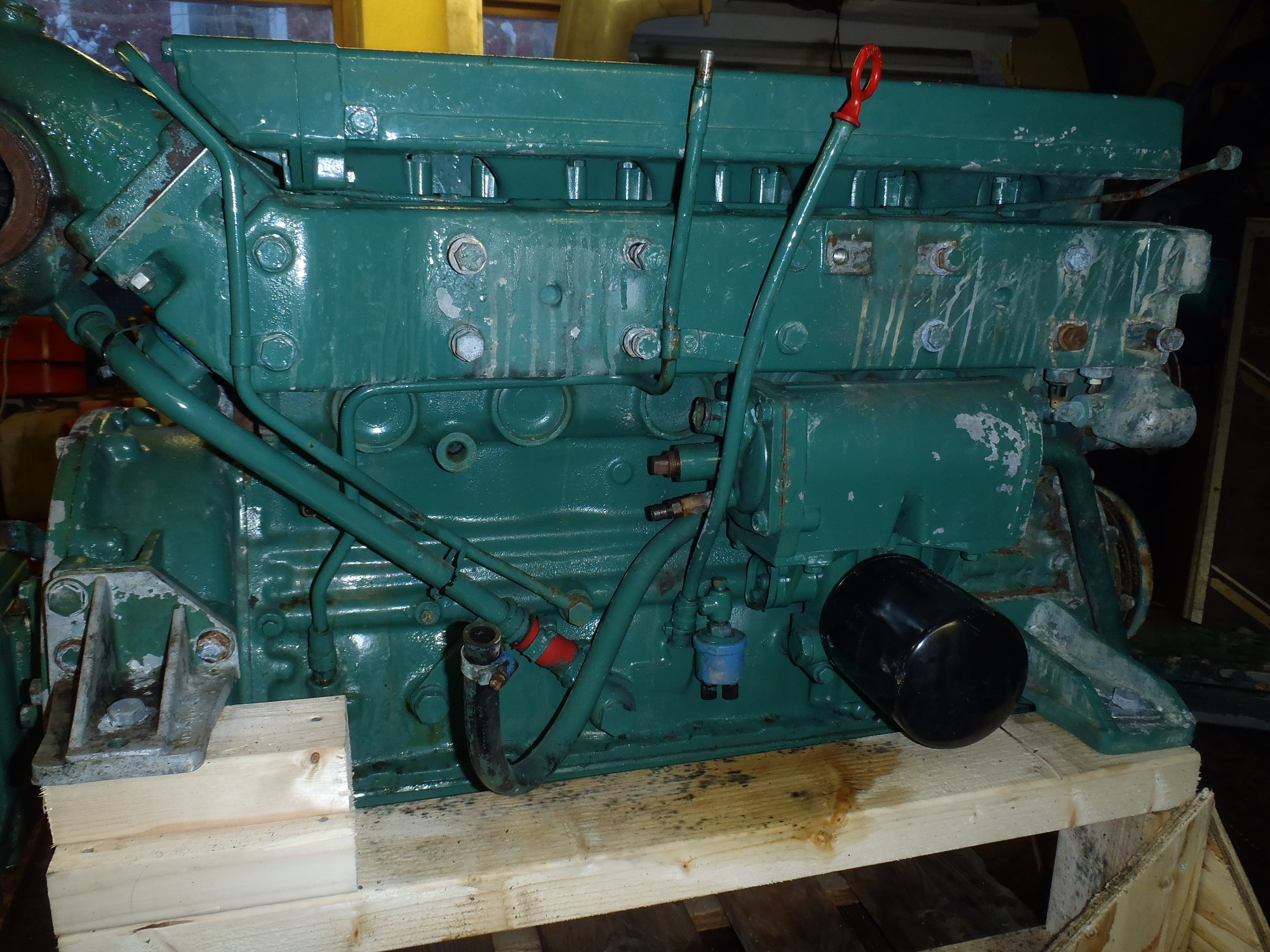

Jag skulle rekommendera dig att montera bort värmeväxlaren, så du kommer åt oljekylaren. Ger sig gaveln på oljekylaren blir det inget roligt i maskinrummet, och du tömmer motorn per omgående på olja, med risk för stort haveri. Huset är gjort i aluminium och gavlarna ipressade bestående av mässing ingen bra kombo. Rätt vanligt att oljekylaren korroderar sönder. Du ska ha oljekylaren kvar och inte laborera den finns där av en anledning. Skickar med några bilder så ser du hur det ser ut. Min kylare sitter på en 42 a och är nybytt, efter kraftigt läckage.

Tack för svar. Min kylare ser lite annorlunda ut, men det ser ut som att den är skruvad underifrån på konsolen så det är väl förmodligen min också. På min sitter ju filtret där också.

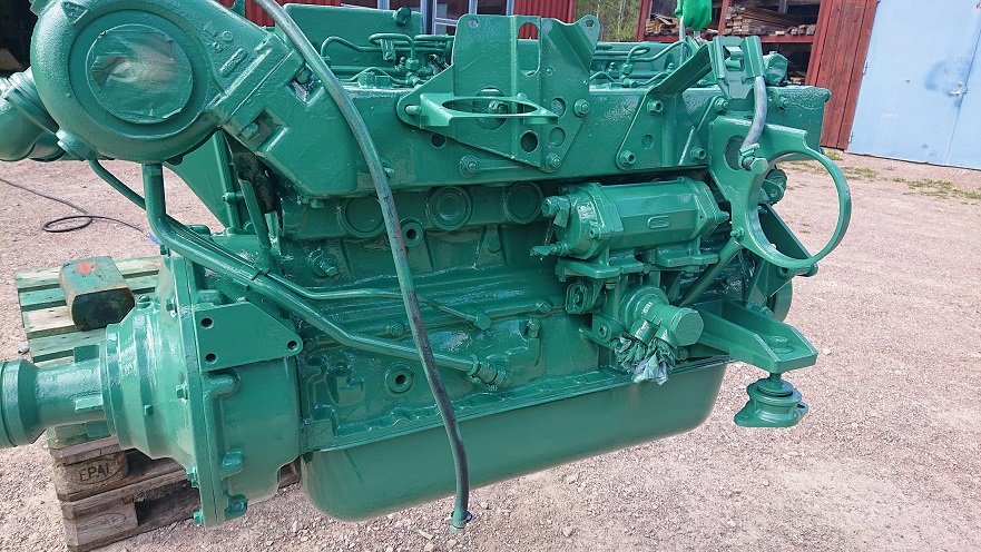

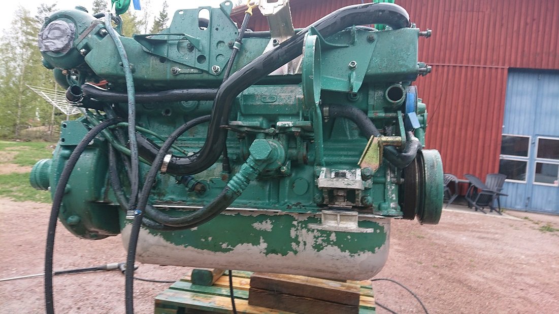

Jag totalrenoverade min TMD40A för två år sedan och har lite info...
Kylaren sitter skruvad ovanpå konsollen med 4 (vill jag minnas) skruvar nedifrån som sitter trångt.
Enklast är nog att ta bort konsollen med filter, kylare och allt. Den sitter bultad i motorblocket med 3 skruvar.

Bifogar en bild från demonteringsfasen när jag renoverade. Den kan kanske vara till hjälp.
