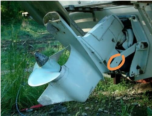

280drev går ej styra
Går ej vrida på ratten, har lossat på teleflexkabeln och den fungerar.
Bilden är tagen från Internet, men på min går det en pinne in i hålet på bägge sidor (inringat med orange färg) känns som att dem hindrar drevet från att kynna styras. Någon som vet hur det funkar?
Redigerad av Tungpung
Fel bokstäver
7 timmar sedan skrev ksa65:
Hej.
Dom pinnarna ska vara kvar.
Mvh Anders
Alright, men ska dem vara i hålen hela tiden verkligen?
De är till för att hålla backhaken rak mot ställpinnen.
Om du tagit bort styrvajern på drevets styrarm och drevet inte går att röra i sidled så har styraxeln kärvar ihop. Man måste smörja axeln varje säsong. Finns en fettnippel på utsidan nere vid backhaken och två stycken på insidan av skölden. Har det väl kärvar ihop så är det ett litet helvete att få loss på det.
Lossa tappen eller skruven i styrhjälmen och känn om det är drevet eller styrgaffeln som fastnat.
