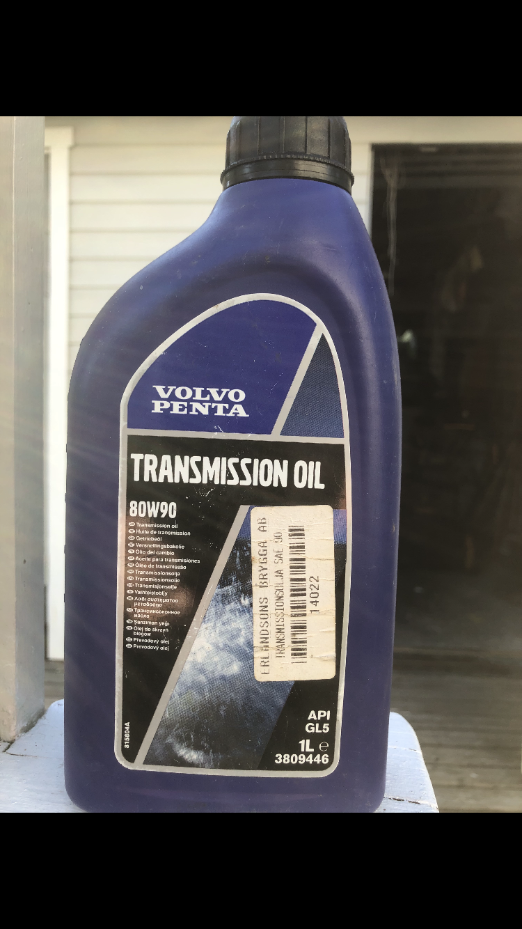

Tidigare ägare har haft i Volvo Pentas transmissionsolja SAE 80W90 i backslaget. Backslaget funkar kanon, som en dröm faktiskt. Jag fick också med några liter transmissionsolja när jag köpte båten.
Så till min fundering. Bör jag fortsätta att köra med transmissionsolja i backslaget eller ska jag följa boken och ha i motorolja? (När jag skriver det här hör jag ju hur dum frågan är. Givetvis bör jag följa boken. Men jag skäms inte, så jag ställer frågan ändå)

Antagligen skriver tillverkaren att det ska vara samma typ av olja i backslaget som det är i motorn därför att de inte vill att man häller i just transmissionolja då dessa oftast innehåller tillsatser som kan skada lagermetaller etc. Är det 80w-90 GL1 du har kan du dock fortsätta med den.
Men är det GL4 eller GL5 så är den olämplig i backslaget.

Tack för all hjälp. Det är GL5 som använts, så då är det inga tveksamheter längre. Jag kör i motorolja istället.
Om någon vill ha 2,5 liter transmissionsolja så är det bara höra av sig. Hämtas i Trosa eller Huddinge.
