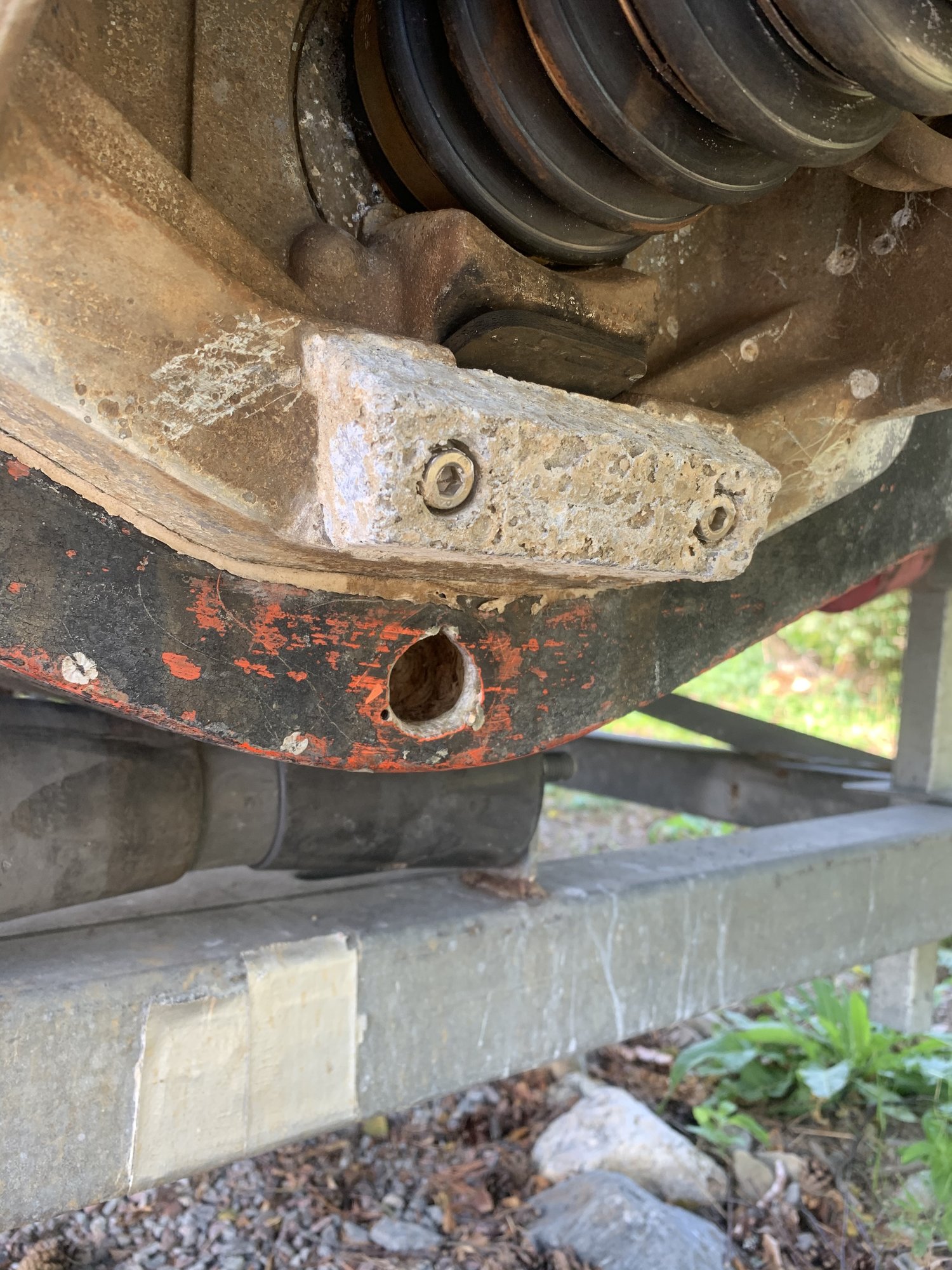

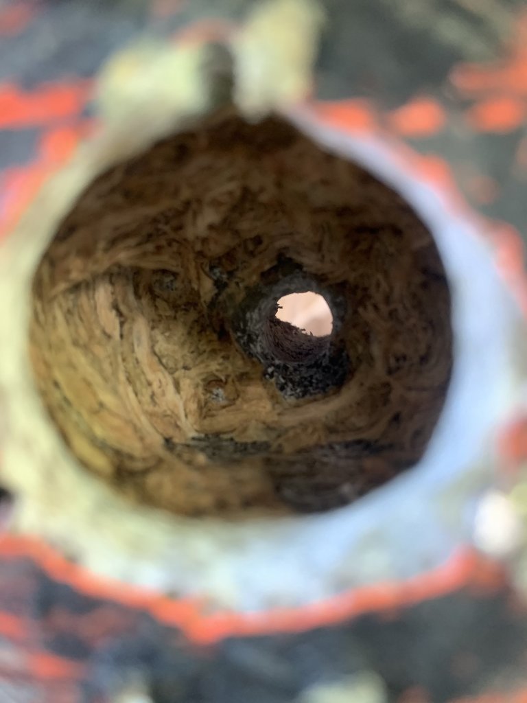

Har införskaffat mig en Ockelbo dc21 där en rolig filur monterat en dyvika *se bild , genom att endast borrat ett hål och monterat dyvikan. Resultatet efter att packning gett med sig och div. vatten från motorbrunnen sugit in rätt in i plyfan är ju såklart lite lätt smuligt ! Har nu borrat ur så mycket jag kunnat av den dåliga plyfan och låtit stå på tork !
Det skall Noteras att motorbrunnen varit utan vatten vid köpet, men har däremot noterat nån matsked vatten efter dessa veckor jag haft båten!
min tanke är nu att plasta igen hållet då det finns en länspump och uppsikten är god i utrymmet!
Dock undrar jag om utrymmet mellan fästet till drevet och botten på skrovet är för tajt för att få ett vettigt fäste i väven då jag vet att man lär kona ut 7-10 gånger plastens tjocklek
Eller är det bättre att sätta dit en ny lite större dyvika ?
tack på förhand !
/alex

Jag skulle försegla de öppna träytorna med epoxy och montera en större dyvika. Det är väldigt trevligt att ha en dyvika när motorrummet ska göras rent när båten står på land.
3 timmar sedan skrev Gripen72:
Tack för svar! Har du något bra exempel på en dyvika med något genomgående rör att anpassa längd och gänga från insida och utsida (typ läns)
Jag förstår hur du vill ha, och tanken är god, men någon sådan dyvika har jag inte stött på.
Du kan ju montera en vanlig bordsgenomföring ”åt fel håll” och montera ett lock på utsidan, kommer ju se lite udda ut, men fullt funktionellt.
Det enklaste är att göra som Gripen72 skrev här ovan. Försegla träytorna i hålet med epoxy då får du ett vattentätt "rör" försegla även dom tre skruvhålen.Sedan gör du rent från all färg runt hålet och ruggar upp gelcoaten. Efter det monterar du lämplig dyvika med sikaflex som tätning, doppa även skruvarna i sikaflex innan montage i nya hål.
