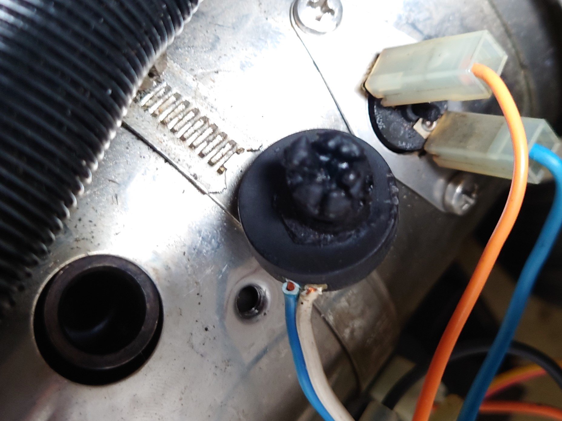

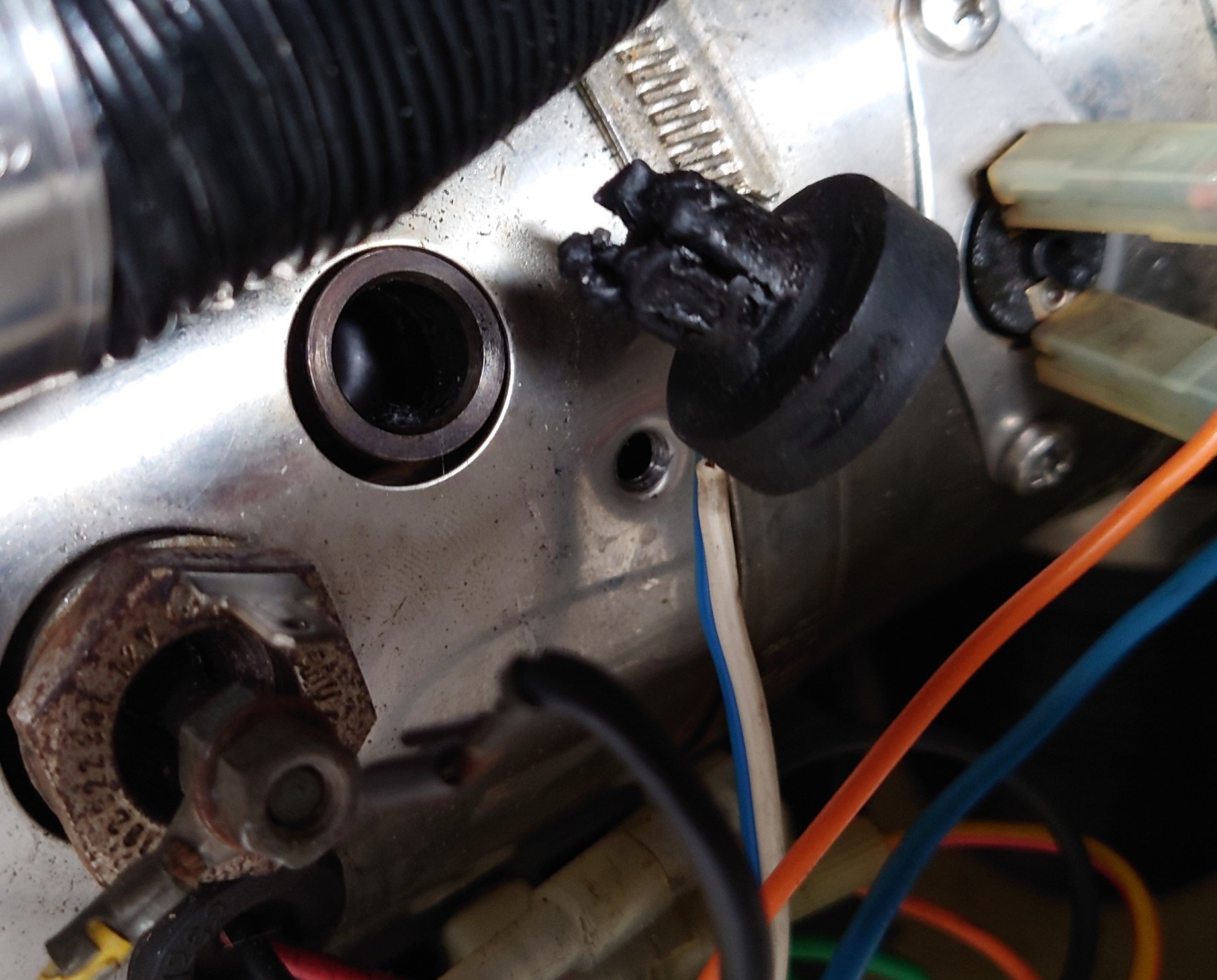

Jag har kollat på flamvakten och den är nog bortom vad som kan fixas med tops.
Den verkar ha smält och jag kan inte se något annat än deformerad plast i toppen av den. (fast jag vet inte riktigt hur det såg ut från början...).
Hittade heller inget som verkade ha lossnat när jag tittade in i hålet, men det är möjligt att spetsen på flamvakten lossnat och trillat ner i förbränningskammaren...
Pumpen är väl inte lönt att byta innan jag löst problemet med flamvakten, men artikelnumret som står på är: 372 87 70 P05
