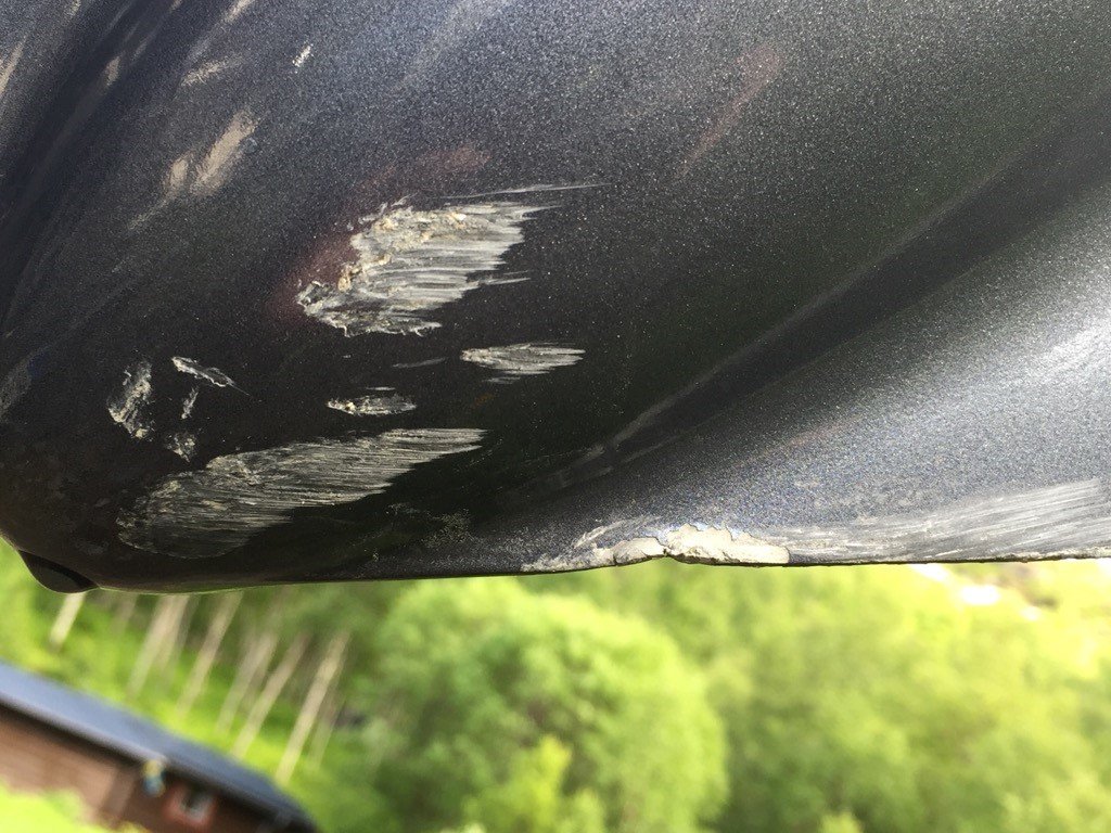

Jag har en Buster XL -19 med en Yamaha F130-19. Körde på en sten häromdagen som touchade
båten (kan inte se någon skada) men skadade skädda samt rispade växelhus. Turligt nog hade jag
tilltat upp motorn då jag var osäker på botten. Har ekolod men en stenrygg på botten körde jag oturligt
på. Då jag tilltat upp motorn helt så ser jag att det endast tagit på nedre delen av skäddan samt rispat växelhuset.
Motorn är ju nästan ny och gått endast 16 timmar. Har anmält skadan till mitt försäkringsbolag Länsförsäkringar
där jag har maximal försäkring både gällande båt och motor. På motor självrisk 5 000 kronor. Har ingen större
erfarenhet av båtar så vore oerhört tacksam på förslag på åtgärd. Ser att det går att köpa en ny skädda som
skruvas eller annan som svetsas. Själv är jag inne på att vilja byta ut hela växelhuset. Propeller ej skadad.
Tycker inte att det ser så illa ut. Litet slipning och sprayfärg så kommer det inte att synas knappt.
kan inte tänka mig att nåt vitalt skadats av din lätta touch.
så sparar du en slant 😃
Du kommer säkert att få någon törn då och då ändå...

Håller med. Tycker inte heller att det ser ut som något vitalt skadats.
Du hade tur den här gången!
Det finns nog ingen som aldrig har gått på grund. Bara vissa som hävdar det.
Tror inte att försäkringsbolaget går med på att byta växelhus.
De bekostar nog endast lite kosmetisk tillsnoffsning.

Om det bara är lite slipning och färg som behövs så är det okej för mig.
Är bara osäker på om något annat skadats men så verkar inte fallet. Är nog ändå på väg att lämna in båten till en auktoriserad handlare för att fixa detta. Detta är som sagt inte mitt område och vill bara att det ska bli korrekt gjort. Tack för ditt svar👍
