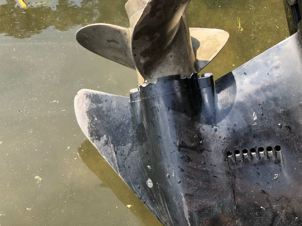

Införskaffade en mercury 50-häst 4-takt ifrån 2002 för ett par veckor sedan (som jag hade problem att få igång). Under jungfru färden så började den låta konstigt,  ett väsande ljud varje 8;e sekund eller så, inte helt regelbundet. Plockade in båten till stranden och såg detta (se bilder).
Nummer ett: Hur löser jag detta och vad är fel? Är helt grön på detta.
Nummer två: kan jag skriva ett relativt otrevligt e-brev till säljaren?
Kollade på min gamla Suzuki där det satt en ring. Prövade den på murklan där den bygger för mycket. Vet någon vad delen heter?
Trist. Det brukar sitta en tryckbricka (trust washer) framför propellern som håller propellern på plats på axeln. Kan den av misstag hamnat under muttern istället?
