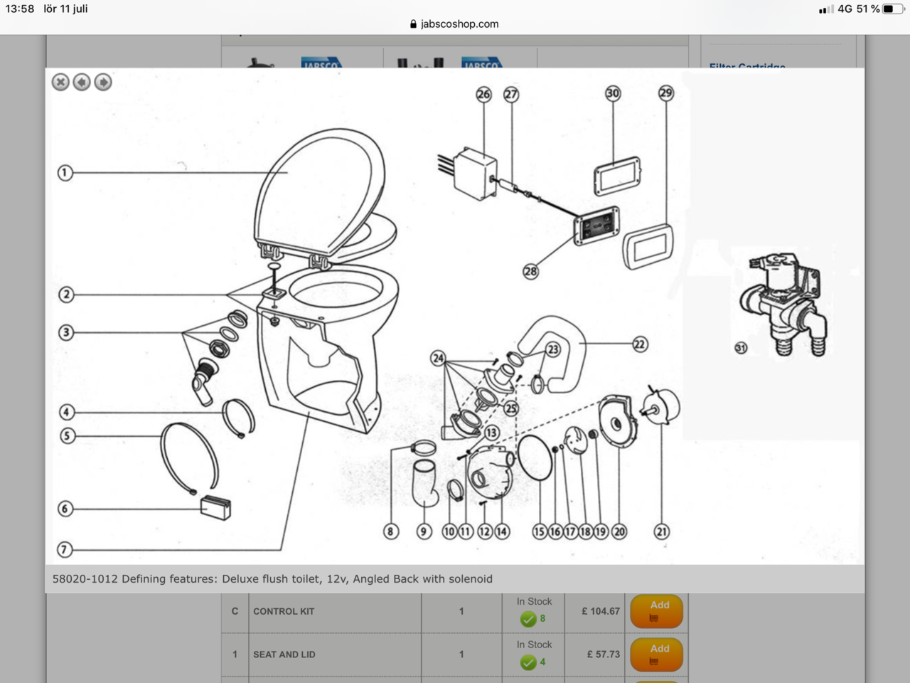

Elkillen 17 Postad 11 Juli , 2020 (redigerade) Du måste hitta kontrollboxen. Kan sitta inne i toan eller utanför. Följ kabel ,från kontrollpanelen. pumpen/kvarnen sitter inne i muggstolen se bild. delarna på hemsidan stämde märkligt inte med ritningen så Bry dig inte om dem men delen är nr 26 på ritningen Kan vara box, pump eller lös koppling mellan dessa Redigerad 11 Juli , 2020 av Elkillen Dela detta inlägg Länk till inlägg Dela på andra webbplatser
gonil 10 Postad 11 Juli , 2020 Hur kommer man åt boxen och pumpen? Är det underifrån? Är det lösa muttrar under så kommer jag inte att kunna få tillbaka toastolen utan att såga en inspektionslucka någonstans så man kommer åt underifrån. Dela detta inlägg Länk till inlägg Dela på andra webbplatser
LonelyBird 154 Postad 11 Juli , 2020 Din toalett består (i enlighet av din text) av följande komponenter: Toalettstolen med inbygd macerator pump. Pumpen malar och förflyttar stolens innehåll till septiktanken. En kontrollenhet (kan ej öppnas eller repareras) som matas med 12v. I allmänhet är plussidan säkrad med en säkring men den torde vara i sin ordning då spolpumpen fungerar. En Jabsco spolpump vars ström kommer från kontrollenheten via en säkring. Också den är OK. Kontrollpanel (kan ej öppnas eller repareras). Från kontrollenheten styrs stöm till Jabsco-pumpen (OK) och via säkring till den i stolen inbygda macerator-pumpen Kolla att macerator-pumpens säkring är ok. Om OK kolla att du får + på säkringen då du trycker på Empty. Om inte så har du problemet i kontrollenheten eller kontrollpanelen... Dela detta inlägg Länk till inlägg Dela på andra webbplatser
