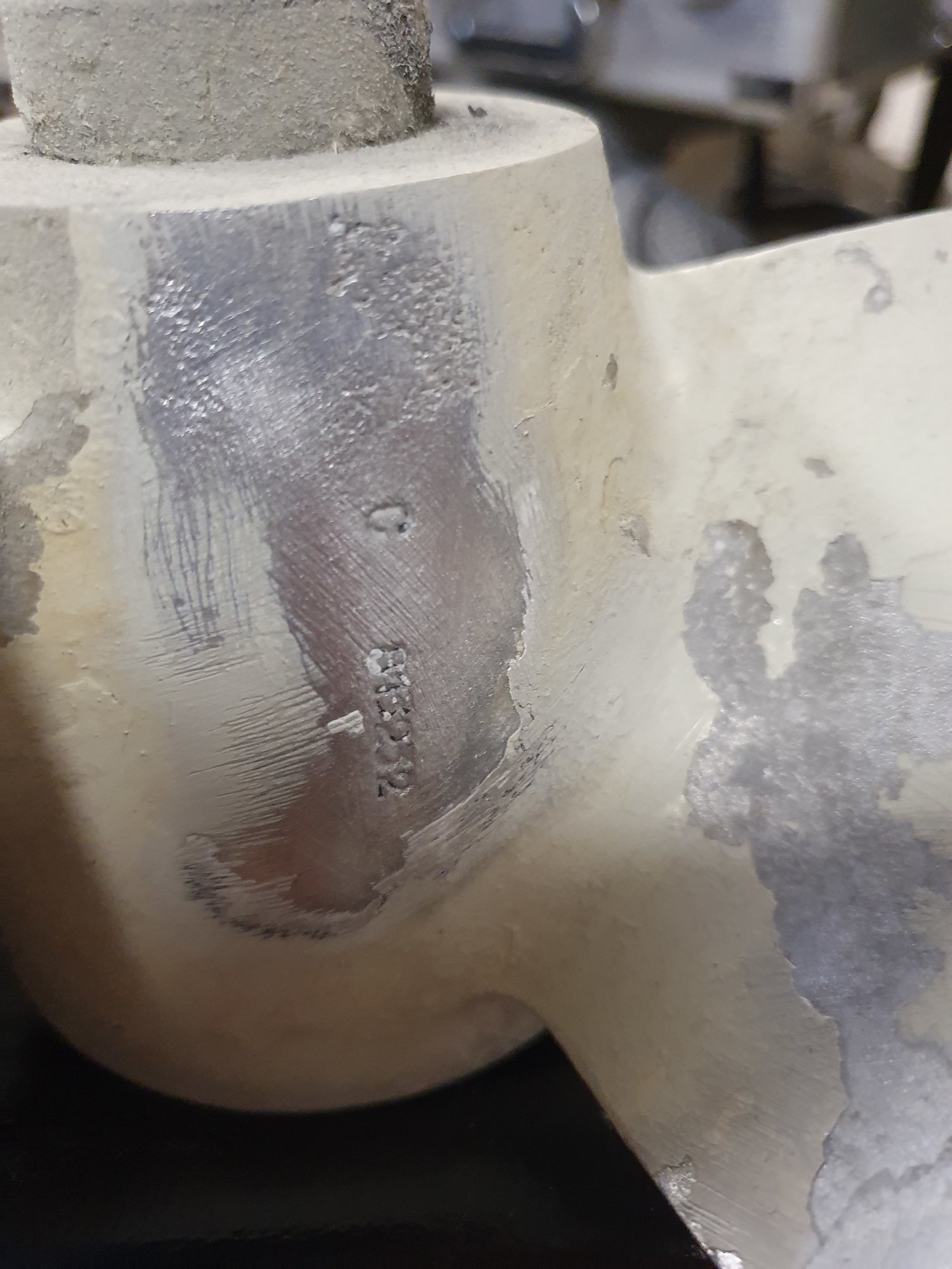

Thor100 0 Postad 5 Juli , 2020 Vilken propeller har jag? Det som står är C 813232 och enligt varvmätaren så varvar den ca 4400-4500rpm, läste att penta b20 ska ligga någon högre, den är lite sliten så tänkte kolla efter en annan. Någon som vet. Dela detta inlägg Länk till inlägg Dela på andra webbplatser
Gelis 689 Postad 5 Juli , 2020 http://www.kirschbaum.at/ki_prop/propeller/volvo_aquamatic.shtml 813232 är 13x12 och högerskruvad, det är en ganska låg stigning (12 tum) redan, så är motorn ok? Vad är det för båt vi pratar om? Dela detta inlägg Länk till inlägg Dela på andra webbplatser
Thor100 0 Postad 5 Juli , 2020 (redigerade) 11 minuter sedan skrev Gelis: http://www.kirschbaum.at/ki_prop/propeller/volvo_aquamatic.shtml 813232 är 13x12 och högerskruvad, det är en ganska låg stigning (12 tum) redan, så är motorn ok? Vad är det för båt vi pratar om? Är en 17ft Nordkapp okänd årsmodell, jo men det tror jag att motorn är relativt ok. Ska kolla igenom förgasare och tändning framöver också. https://www.klaravik.se/auction/product/bat-nordkapp/ typ så ser den ut Redigerad 5 Juli , 2020 av Thor100 Dela detta inlägg Länk till inlägg Dela på andra webbplatser
