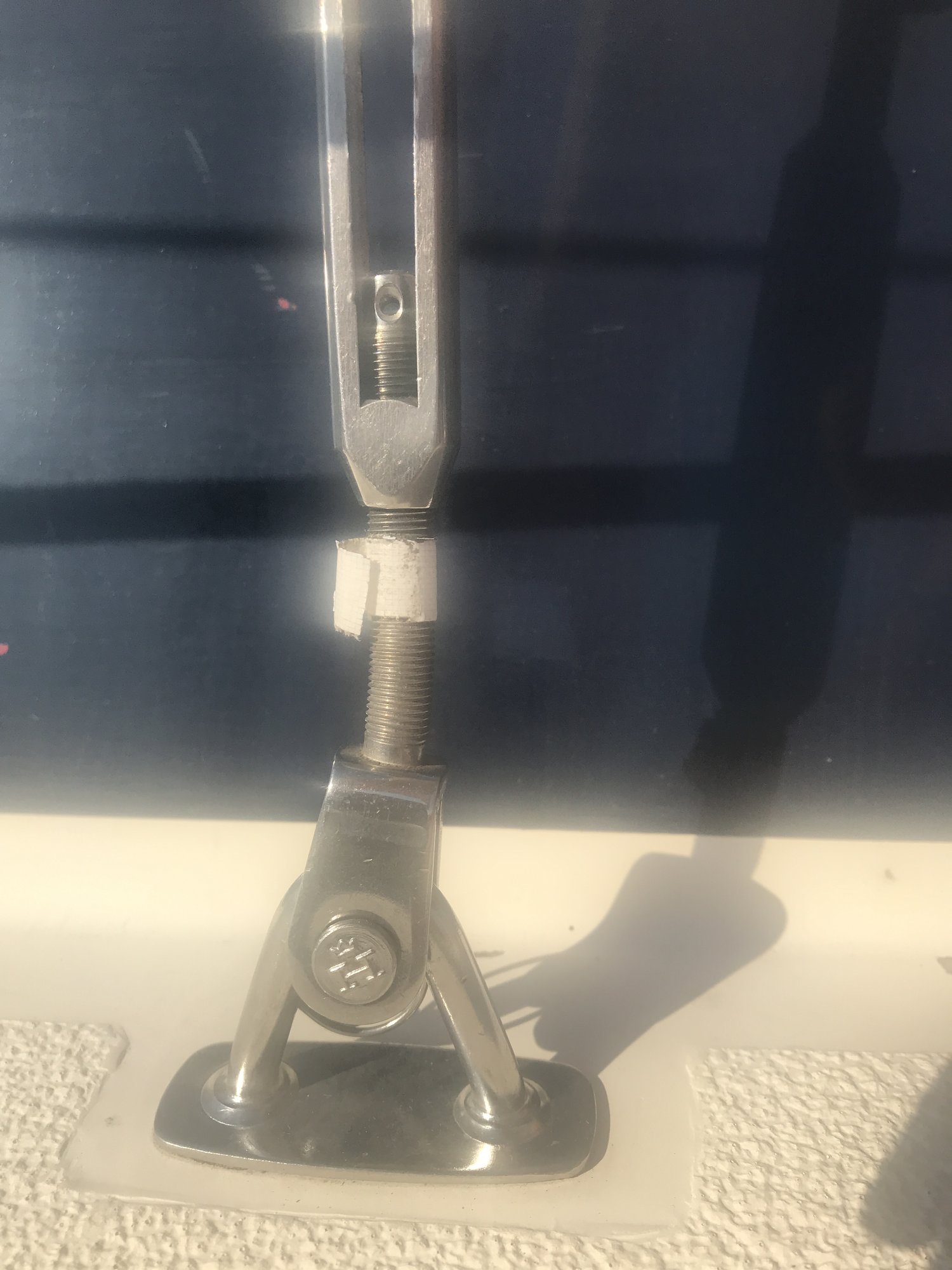

Hej! Jag har precis köpt min första egna segelbåt, en fin Bellona 23.
Som nybörjare tycker jag att det är klurigt att få till riggen rätt. Det viktigaste för mig är säkerheten och att man känner sig trygg i sin utrustning. Så jag har lite funderingar.
Efter vi mastat på la jag märke till att två av väntskruvarna är sneda. Skruvarna tillhör två av de kortare stagen på båten, de som fäster under spridarna vet ej namnet på dessa stag. Är dessa skruvar något jag borde byta innan jag vågar mig ut och segla eller håller de?
Undrar även hur hårt jag kan spänna riggen. Vill inte skruva för hårt så nåt går sönder. Vill heller inte ha skruvat för löst ifall masten blir känslig mot stampig sjö och hårda vindar.
Oroar jag mig i onödan? Tänker egentligen att båten är rätt liten så krafterna på denna båt borde vara relativt små i förhållande till andra båtar som är ute med betydligt större segelyta osv.
Tacksam för alla tips!

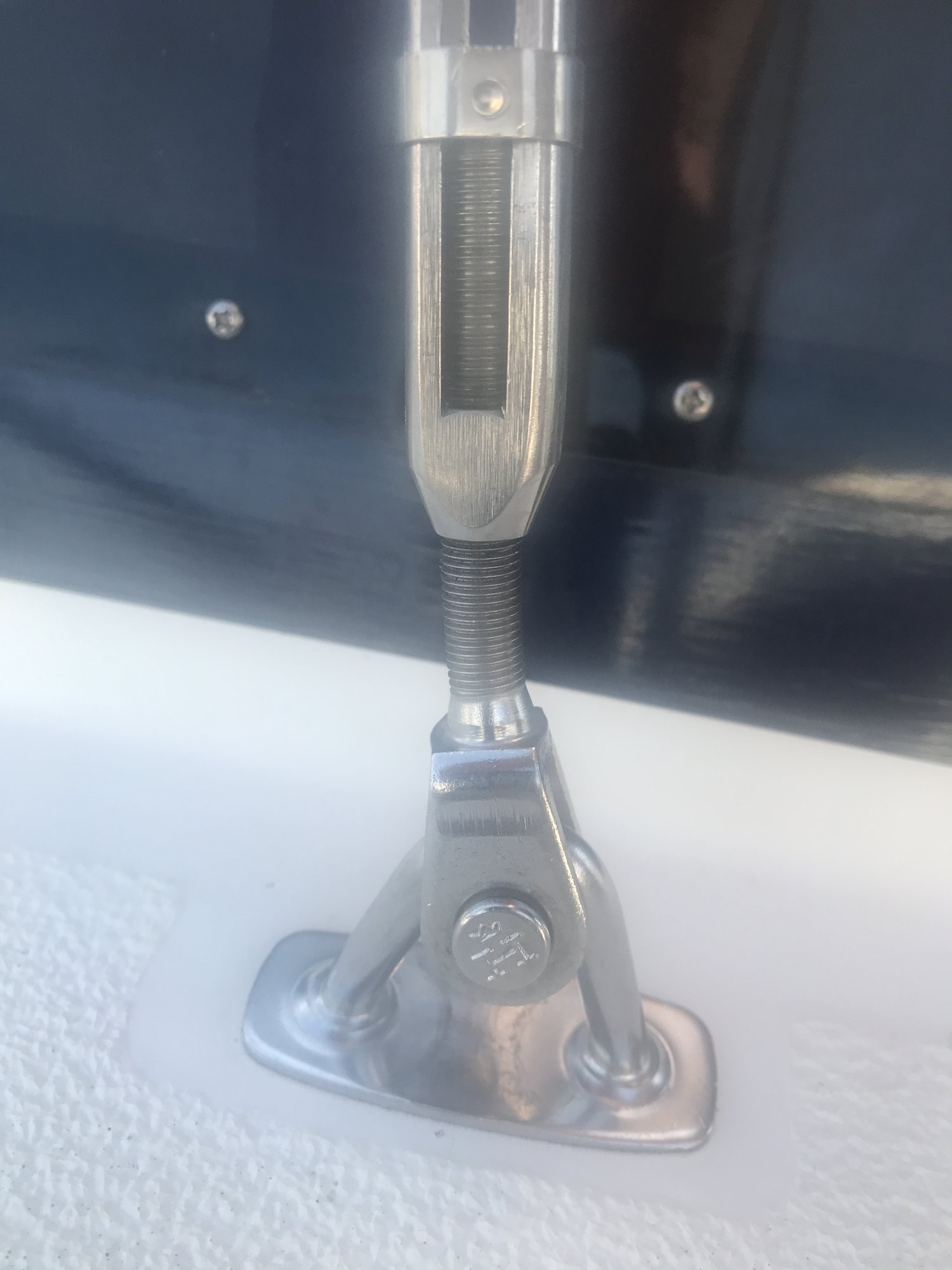

Fotade skruvarna så ni får en uppfattning om deras krökning.
Redigerad av J3n5
Jag skulle absolut ha bytt dessa vantskruvar.
Det kan finnas sprickor i dem och även om dessa inte märks/syns nu så kan de fortsätta att växa till skruven går av.

15 minuter sedan skrev Mackey:
Tack för svaret! Anser du det är nödvändigt att åka in till mastkranen för att stötta upp innan man byter, eller räcker det med att skruva upp dem försiktigt och byta i hamn?
Så länge du har ett vant på vardera sidan som sitter fast så är det inget problem
2 minuter sedan skrev trewq:
Och har du en relingslist i sidan kan du dessutom om du är orolig sätta fock- eller storfallet i den intill vantskruven som en extra säkerhet. Se också till att akterstaget inte är löst utan att det också hjälper till att hålla masten.
Är det Ida? Min gamla bellona som jag sålde för 7 år sen, såg att hon var till salu på blocket nyss, de är inte så vanliga med svart överbyggnad.
Och för att svara på frågan, byt vantskruvar.

Vad kan ha hänt med vantskruven? De är ju inte direkt mjuka...
