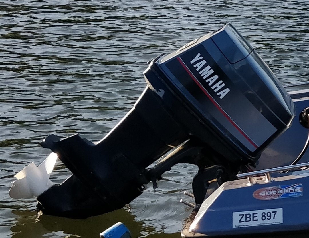

Hejsan, har en Yamaha 80hk 2takt från 90talet ungefär. Har försökt googla runt för ett lämpligt startbatteri men finner inget. Har just nu ett Biltema 45ah men den är lite lite trögstartad.
Enligt servicekillen så var detta på tok för lite till denna motor, visst den startar ju men det tar lite längre tid. Vad har ni för erfarenheter och rekommendationer?
Har för mig man rekommenderar minst 380cca till de större förgasarmodellerna från Yamaha. Det blir ofta uppåt 70ah i folkmun och ditt nuvarande är som sagt lite klent.
