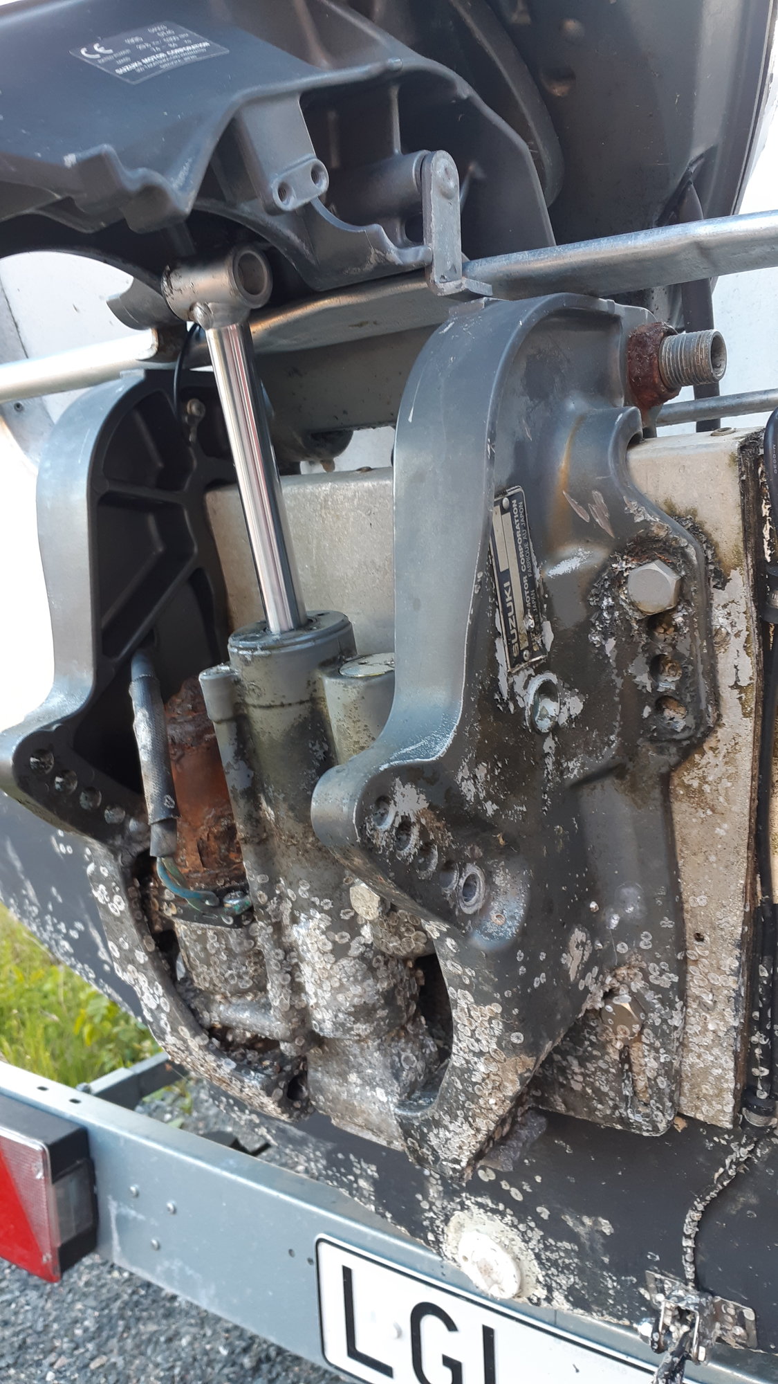

Hej, har en gammal Suzuki DT40 /1995 som tilten lagt av på efter vintern. Det klickar i reläet under kåpan men inte ett liv i tilten. Den här stått i uppfält läge med fullt utdragen pistong under vintern och går nu inte att rubba. Motorn ser allt annat än frisk ut, en stor rostklump så jag gissar att det kan vara problemet. Men för att få loss motorn måste jag först få loss hela tiltpaketet. Jag har lossat en bult på toppen av pistongen som nu är lös. I botten har jag skruvat ur en genomgående bult vilket jag trodde räckte men den sitter fortfarande som berget. Finns det någon här som vet hur jag plockar bort tilten?
Tacksam för svar/ Johan

Det är alltså i nederkant som jag inte får loss den. Sitter plastbrickor som möjligen har metallrör som sticker in i godset .15906879184655926424890429422607.thumb.jpg.c8ccd7b7bcdafc0de9f2feda8fb485e7.jpg
