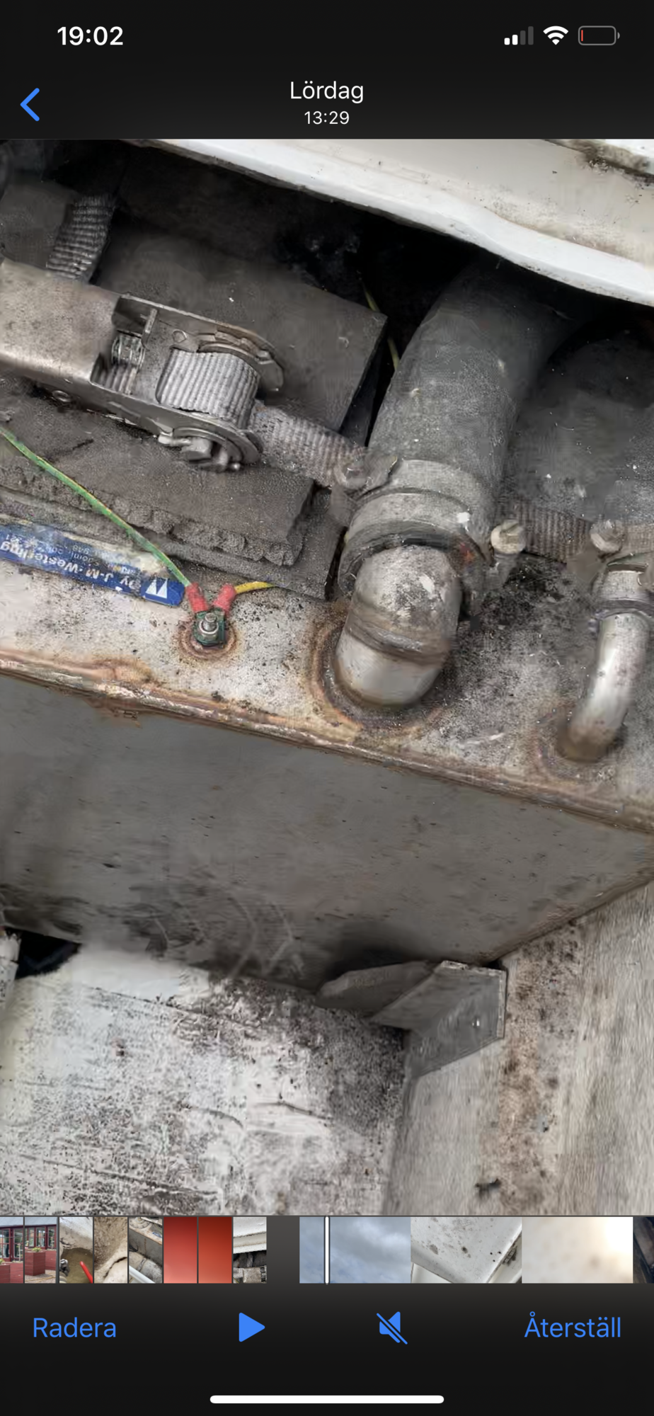

Lyfta bort tank
Något man ska tänka på när man lyfter bort tanken?
Behöver komma till bakom för att se vart det läcker in vatten.
Dokumentera alla anslutningar noga.
Passa på att byta slangarna och göra rent i tanken.
Är du i Sthlm så är Kuntze i Västberga en bra leverantör för slangar mm.
Jag tog ur tanken i vår Flipper 850.
Sedan hade jag ett h.e att tanka den ???
Efter ett par år kom jag på att jag råkat fixa ett "vattenlås" på luftslangen.
Fett nöjd när jag hittade felet och rätade ut den.🙂
