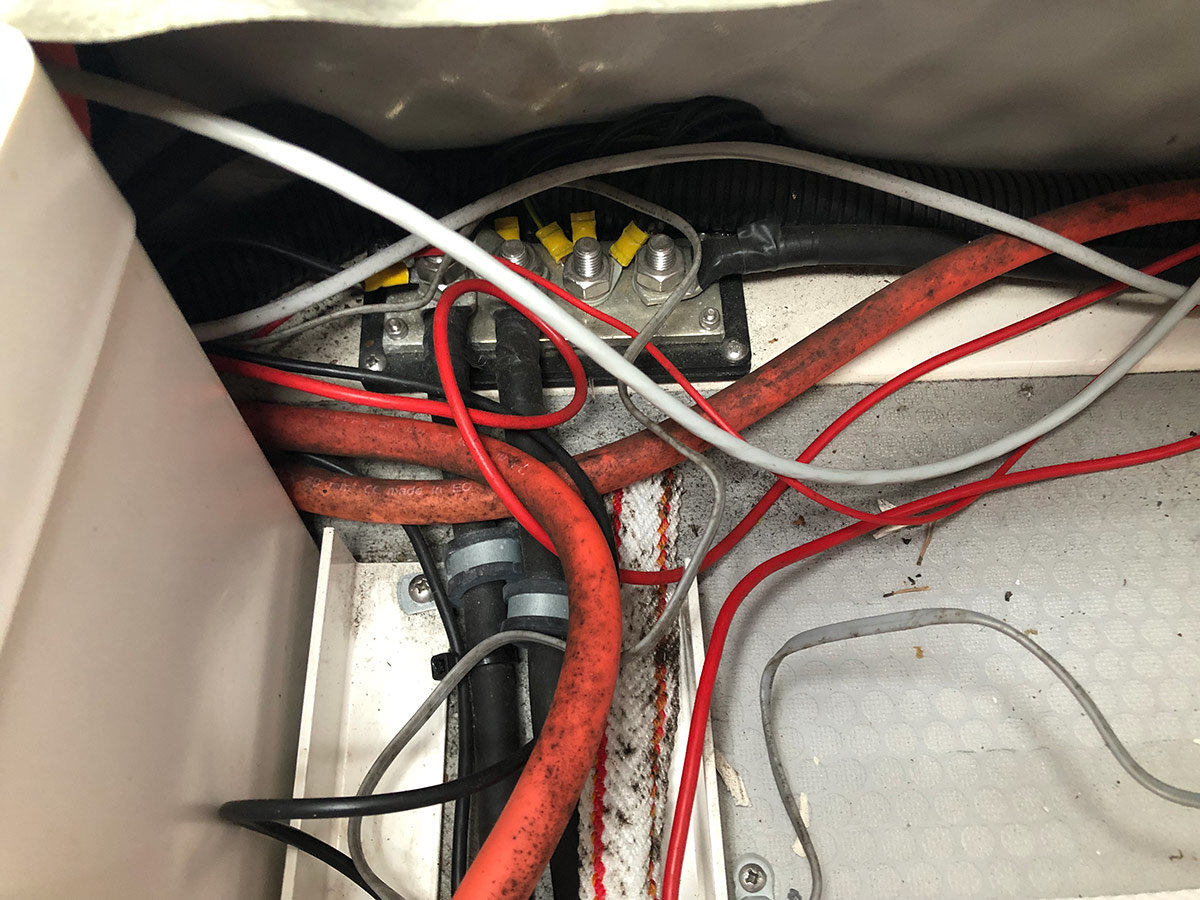

Jag har en Aquador 23 HT från 2008 och har ett par frågor kring batterier/elsystem. Hoppas att någon med liknande båt kan hjälpa mig med följande två frågor:
Fråga 1.
Jag har ett dubellbatterisystem, som var installerat när båten köptes ny. Jag undrar om ett skiljerelä är installerat, som framförallt ser till att endast förbrukningsbatteriet används till kyl, belysning och annat - så att startbatteriet alltid är laddat. Jag hittar inget som med säkerhet är ett skiljerelä. Råkar du veta om skiljerelä installerades på dessa båtar? Eller har du information om hur jag kan lokalisera om ett skiljerelä är installerat? Kanske ger bilderna nedan information, går det att se på bilderna om ett skiljerelä är installerat eller inte?
Några bilder på installationen:
bateri_1.jpg.17163f1658f3012a34e19784d3ef712c.jpgbateri_2.jpg.43e375a7d165b460c9a7a3d090a2fdf2.jpgbateri_3.jpg.233932ab277d089185b127c9e28cc6b9.jpg

Fråga 1:
Inget på bilderna kan avgöra om skiljerelä finns. Följ pluskablarna från batterierna och se var de går.
Fråga 2:
Ser ut som att det kan vara en tempsensor så att en laddare (eller solcellsregulator) kan hålla koll på batteritempen.
Tack Kane för ditt svar.
Jag har följt pluskablarna och tagit följande bilder. Det verkar som att kablarna helt enkelt går till panelen i mitten på den sista bilden. Kan det tänkas att det finns ett skiljerelä inom panelen? Behöver denna öppnas upp för att få svar?
kablar1.thumb.jpg.16aa6e9db4d6dbc52cf6a2d35ce8ce24.jpgkablar2.jpg.4051b5a091ea940f881634250770c006.jpgkablar3.jpg.caa8d386a3a51919142115cd18b210a2.jpg
Fråga 2. Verkar vara löst. Den gråa kabeln går väl till solcellsregulatorn ser det ut som på bilden och den laddar de nedre batteriet (där sensorn också sitter) i din första bild .
Fråga 1. Jag hade öppnat panelen, men jag är nyfiken av mig.....
