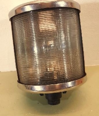

Hej. Har en båt med en gammal akterlanterna som jag inte får att fungera. Jag har provat ledningen till den så långt jag kan komma (med en nålförsedd spänningsprovare så nära lanternan som möjligt) och fram till den punkten finns det ström. Jag har provat lampan, (flera stycken), och de fungerar i andra lanternor. Jag har tagit loss lanternan och monterat isär den så långt jag kan komma. Jag skulle vilja ta isär den helt så jag kan kolla de sista centimetrarna av kabeln och lampkontakten, ev. lödning m m. Men jag vet inte hur jag får isär det stycket som finns kvar(om möjligt). Är det någon som vet eller kan visa någon instruktion för detta? Har letat men inte hittat något. Jag vill ju inte bryta isär den och riskera förstöra någonting om det inte är meningen att den ska kunna tas isär. Då sparar jag nog den hellre, jag tycker den är fin, och köper en ny istället. Bifogar en bild av den som jag hittat på nätet.
För ett klargörande: Det är den svarta delen undertill på bilden som går att vrida på, det är en strömbrytare, den är också vriden på för att kolla, om man vrider på den så kan man alltså dra ur lampkontakt med fastsatt kabel på ur själva metalllamphuset. Då får man ut den del som lampan sitter på osv. Det är den delen jag undrar om det går att ta isär ytterligare för kontrollen.

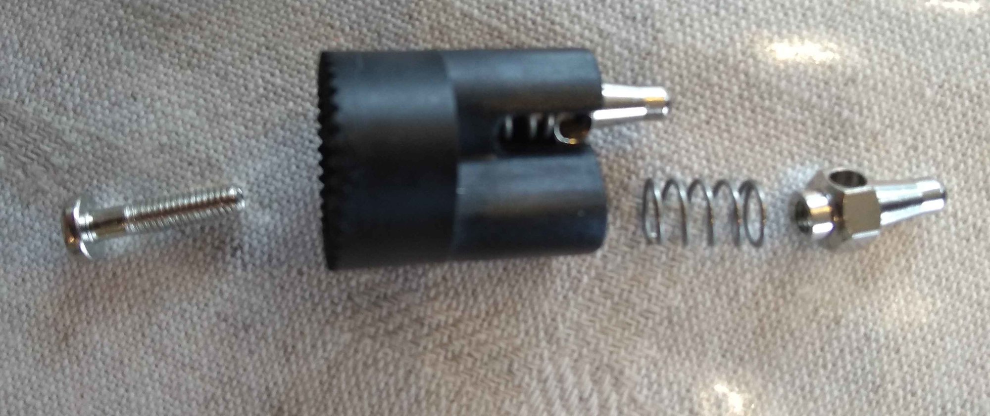

Hade en lanterna hemma. Mina benämningar är kanske inte helt korrekta, men de beskriver i alla fall principen 😀.
Vrid loss lamphållaren.
Skruva loss muttern till kabelgenomföringen.
Tryck ut "kontakthuset".
Pilla loss brickan och gummipackningen till kabelgenomföringen.
Skruva loss skruven som håller fast det fjäderbelastade stiftet och dra ut stift och fjäder.
Här var det en härlig grön goja som gjorde att stiften fastnat och var lite knepiga att få ur. När allt är rengjort skall stiften fjädra tillbaka, så fint, när man trycker på den. Det gjorde de verkligen inte för mig innan rengöring.
Tänk på när du sätter ihop grejerna igen att få anslutningshålen, ett på varje stift, att passa mot öppningen i kontakthuset.

Tackar för svaren! Med hjälpen jag fått så har jag tagit isär lamphållaren och det var ärg och oxid inuti och ett av stiften hade fastnat. Ska göra rent och byta kablage nu och räknar med att den kommer att fungera fint.
