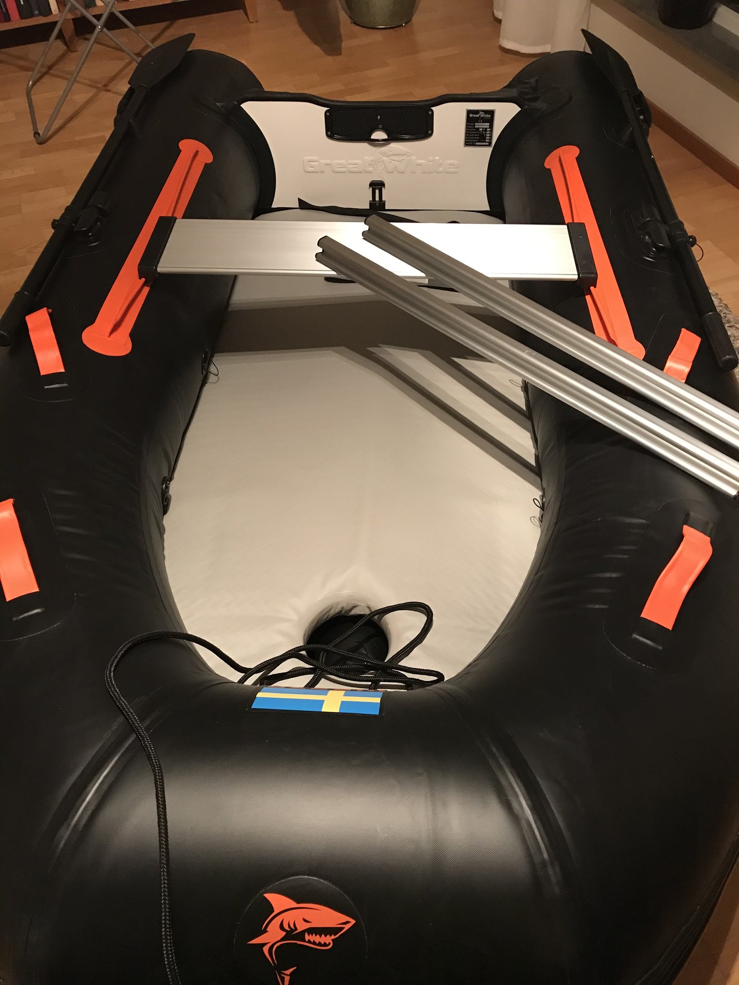

Greatwhite gummibåt, delar över??
Panelen,
Precis införskaffat en gummibåt och till min förvåning fans det två alu-profiler som jag inte vet var de skall sitta.  Behöver er hjälp.
Tackar på förhand.
Hej, det ser ut som att du fått med tvärreglarna till modeller med hårda durkplattor. Jag har motsvarande till min gummibåt av annat fabrikat.
Jag har skivor av plyfa/aluminium som ska passas in i de aktuella listerna på långsidan, de ska in under pontonerna och botten/gummiduk. Den lite rundade sidan av listen är den sidan som ska in under pontonen.
Men du har vad jag kan se en uppblåsbar högtrycksdurk. Eventuell har du någon form av kant/list på den uppblåsbara durken som inte synsp på bilden som listerna ska träs på för att garantera styvhet i längsled på durken.
Det var min killgissning.
Jag får släppa ut lite luft ur mina pontoner för att lätt kunna trä listerna på durkens kant. När de är på plats pumpar jag upp pontonerna och list/durk kilas fast.
21 timmar sedan skrev bajen:
Precis! Så att inte durken böjer sig när du kliver på den.
Ringde generalagenten, visade sig att fabriken packat fel. Dessa tillhör båtar med alu durk.
så vet ni.....
Killgissning kan alltså funka......
