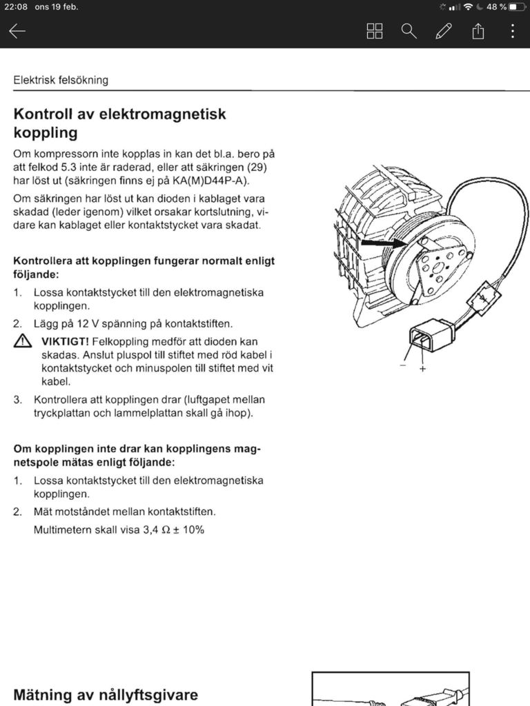

Kolla först att 12V går fram till kompressorn när motorn startas. Kompressorn kör alltid när motorn är kall:
Här är instruktionsbokens felsöknings vägledning:

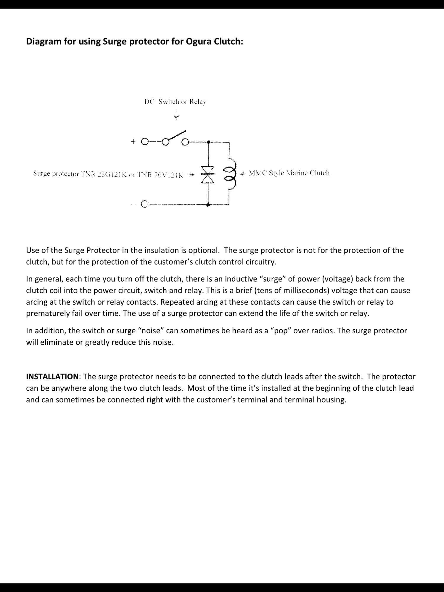

Om dioden är trasig (dvs kortslutning) är här Ogura’s info ang dioden:
Dioden kostar mindre än en kopp kaffe. Volvo säljer inget mindre än hela kopplingssatsen för knappt 5000kr.
Är motståndet oändligt är elektromagneten (spolen) trasig. Hör av dig i så fall. Jag har en lättare begagnad från en KAD 300 liggande.
