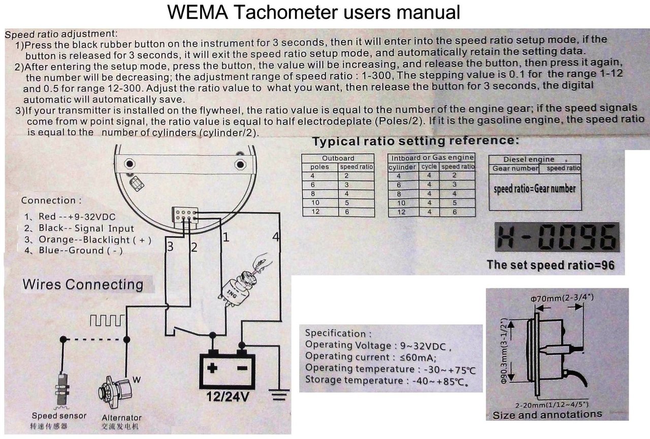

Seawolf 392 Postad 11 December , 2019 WEMA varvräknare med timräknare för 296:- plus114 kr frakt. Moms ingår. https://www.wish.com/search/wema/product/5ad732a70b4321434ea55e68?&source=search&position=1 1 Dela detta inlägg Länk till inlägg Dela på andra webbplatser
Fredric_sthlm 16 Postad 11 December , 2019 Grymt Seawolf! Ska som Patrik skriver kolla Ohm-angivelserna. Verkar ju som att det (och måtten) är dom viktigaste faktorerna 🙂 Dela detta inlägg Länk till inlägg Dela på andra webbplatser
Seawolf 392 Postad 11 December , 2019 32 minuter sedan skrev Fredric_sthlm: Grymt Seawolf! Ska som Patrik skriver kolla Ohm-angivelserna. Verkar ju som att det (och måtten) är dom viktigaste faktorerna 🙂 1 Dela detta inlägg Länk till inlägg Dela på andra webbplatser
