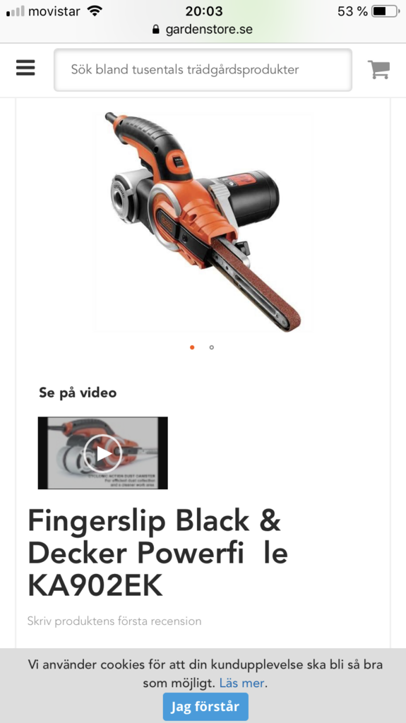

Jag körde med en fingerslip där det var trångt och med grovt papper (60) avverkades det ordentligt med plast. Dremeln har säkert samma funktion 👍
