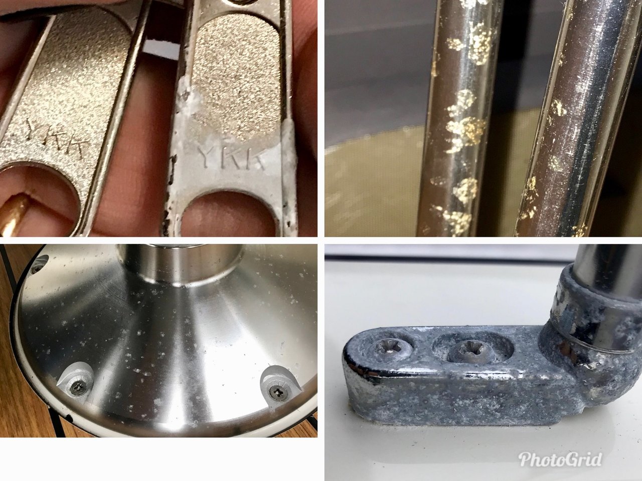

pollyplopp 0 Postad 18 Oktober , 2019 Hej köpt en båt från västkusten och det märks lite här och var. Hur fixar jag bäst till följande: Viss aluminium verkar oxiderat delvis/fläckvis , tex nåt fäste, tryckknappar på kapell, dragkjedjeflörpen, stolsfästet lite fläckvis... Tex badstegen, kapellpinnar har fått vad som mer liknar punkt/yttost. Båten är ca 5år så vill underhålla den nu när den hamnar på ostsidan. Dela detta inlägg Länk till inlägg Dela på andra webbplatser
0 ChristerN 2 718 Postad 18 Oktober , 2019 (redigerade) Ser ju inte så kul ut det där. Stolsfästet polerar du med rubbing eller Autosol kromglans så blir det som nytt. Samma med vad jag tror är räddningsstegen. Övrigt är jag osäker på. Redigerad 18 Oktober , 2019 av ChristerN Dela detta inlägg Länk till inlägg Dela på andra webbplatser
0 Zaphir 69 Postad 21 Oktober , 2019 det rostfria kan du köra autosol och sen hade jag torkat av med nån vax eller nåt för att skydda. min gamla skuta är det inte så noga med så jag målar allt rostfrit då mitt ser hemskt ut. ett tips med aluminium är elektrorengöring..alltså spray för rengöring av elkontakter. sätt på det lilla röret på flaskan så du prickar rätt och skölj. men du måste efterbehandla med vax eller nåt klet. om jag minns rätt innehåller det fosfor eller ngt som avlägsnar oxiden Dela detta inlägg Länk till inlägg Dela på andra webbplatser
