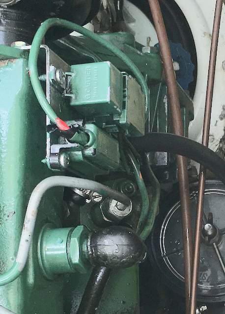

Man ser glödstiftet, en kopplingsbox och relät. Men de har kladdat ner allt med grön färg så jag tar nog bort relät.
Har en platta som ska ligga på startbatteriet med säkringar, relän mm och tänkte nog ha ett relä där istället.
