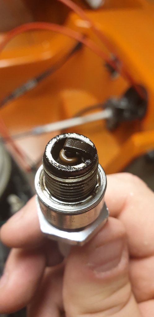

Hej har en mariner 40hk 80tal som när den är kall är i princip omöjlig att få igång och får stå och rycka i en evighet brukar hoppa igång med gas och när man fått igång den går den som den blödrigt och ojämnt på tomgång och kör man går den hyfsat vid 20knop men gasar jag fult tvär dör den här gjort rent förgasaren och bytt stift vad kan det annars vara

Ska kolla närmare på det idag. Choke gör ingen skillnad den går sämre med den när den är varm

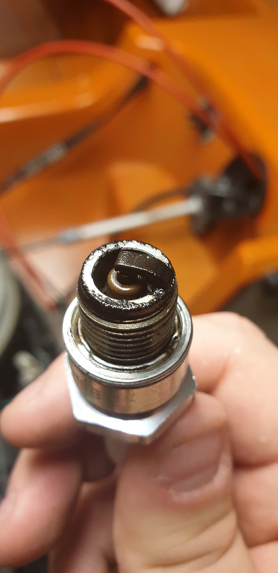

Tog dän ett stift och kollade och dom såg inget vidare ut. Kan detta vara för fet blandning eller tändning
