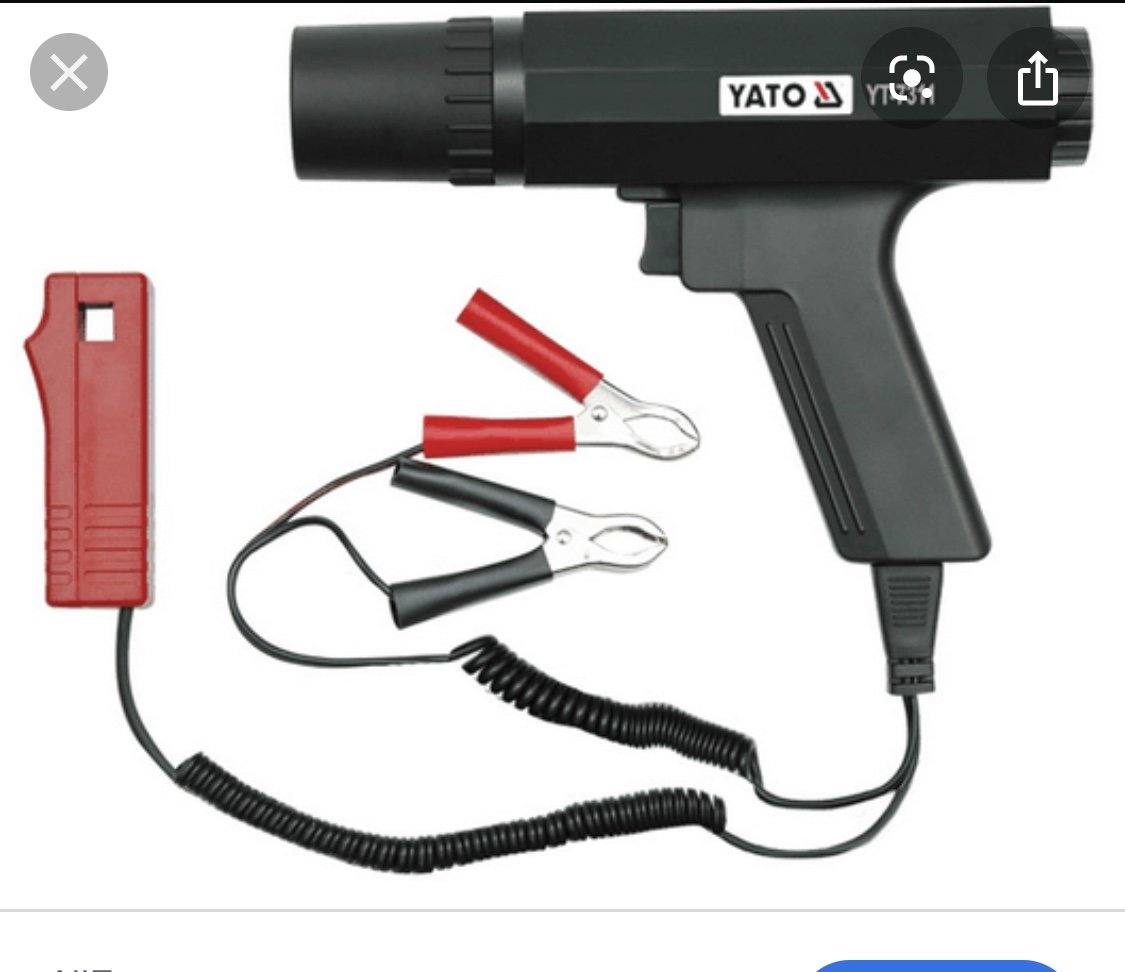

Hej.
Någon kunnig här som anser att man själv kan trimma in tändningen om
man bytt rotor och fördelare?
Är det meckigt? Och står det antal grader på (timing light tool?) Som på bilden
eller kan man tima in tändningen utan verktyg?
tacksam för alla tips.
Det du har på bilden är en stroboscopelampa. Den används för att läsa av tändinställningen på markering på block och remskiva, ibland mot svänghjul då sådant finns.
Den strömförsörjs från batteriet och pickuppen kläms om tändkabel till cylinder 1, obs vilket håll du vänder den.
Men man bör nog ha gjort det någon gång med hjälp då det är en del att tänka på.
