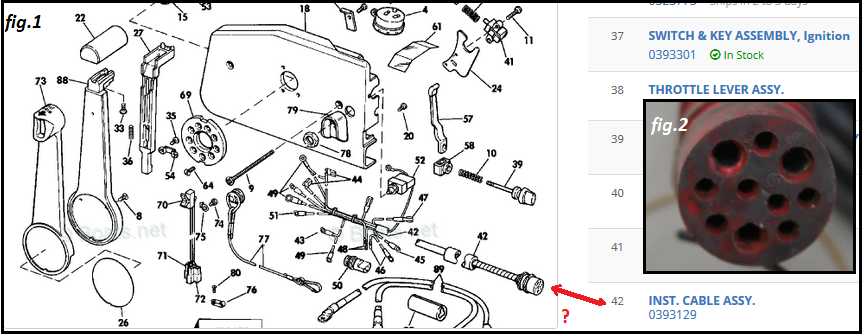

3. Hur ser kontakten egentligen ut, själv hittar jag bara 8- eller 9-poliga i verkstadshandböckers elscheman? I min hopsaxade bild nedan syns i fig 1 en reservdel "42. INST.CABLE ASSY" med reservdelsnummer "0393129". Ser din kontakt ut ungefär så, kanske kan du ta ett foto och lägga upp i forumtråden?
Ps. Angående flerpoliga kontakters utförande...
Stift-tjocklek hos olika poler brukar avspegla den förväntade strömstyrkan i respektive pols kabeldel.
Ifall din hankontakt råkar  vara rödfärgad (som i fig 2) så kan det antyda att den bör anses som `glödande het´? [Har i så fall inte med temperatur att göra, snarare med kortslutningsrisk, för ibland är det praktiskt att frångå huvudprincipen att honkontakter är bättre petskyddade. Men risken med att utstickande hankontakter kan orsaka kortslutning har nog övervägts noga, den låga voltstyrkan ansetts tillräckligt - kombinerad med tydligt rödfärgad varning?? Jämför gärna med 240-vägguttagen hemma, ve den klantskalle som sätter en hankontakt i bägge ändar på en skarvsladd!)[] D.s
