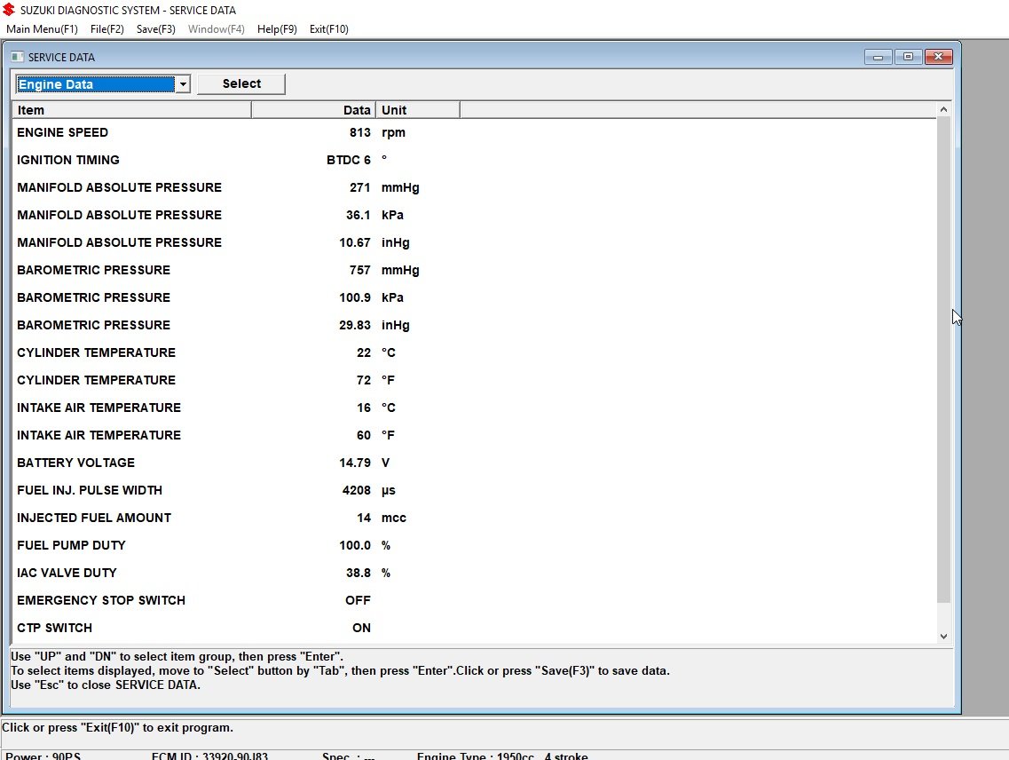

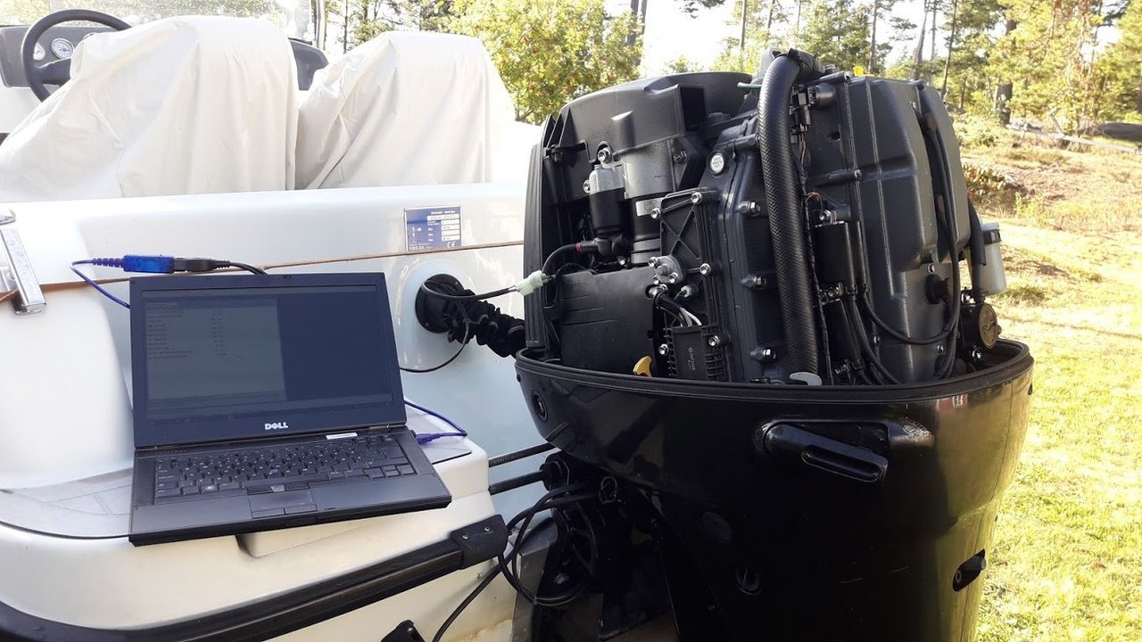

Så där! Då var man igång med det! Fick tag i Suzukis program av en tidigare version, köpte kontaktstycken på Aliexpress och grävde fram ett KKL interface jag hade liggande.
Funkar kanon!
Det går även att exportera data i CSV form så man kan ta in det i ett kalkylark om man vill det.
Har inte utforska loggningen så mycket än. Det får bli nästa säsong. Funderar på att dra fram en kabel till pulpeten så blir det lite enklare att kolla under gång.
