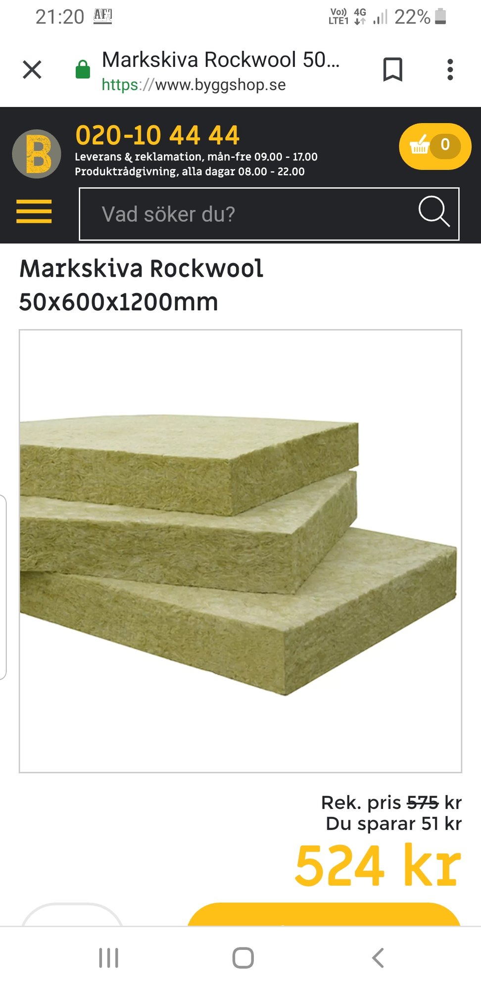

Någon som vet om det skulle funkar bra att ljudisolera motorrummet med markisolering kanske inte funkar alls?
Tänkte att man kunde få lite tjockare än vanlig ljudisolering på 30mm.
Det funkar, kan bli lite skräpigt.
Finns ju annars butylmatta att köpa, alternativt köpa en ljudisolering. Hålla på med markisolering och försöka få det på plats... Nja...
Jag tänkte på skivorna som finns de går ju att skruva fast med stora brickor

Blygummimatta är inte ljuddämpande, däremot är den vibrationsdämpande och kan förhindra att ljud sprids genom skott mm.
En markskiva är troligen effektivare än vanlig motorumsisolering. Ofta kläs skivorna med tyg för att inte damma.

Då kanske det är ett bra alternativ med markisolering eller ska man kanske satsa på dubbla 30mm motorrummsisolering.
7 minuter sedan skrev biff:
Alla varianter är olika bra...
Det bästa är väl att använda ett material som är avsett för marint bruk, i fuktiga och varma motorrum. En stor burk med lösningsmedelsbaserat kontaklim och den tjockaste ljudisoleringsmattan man kan finna är bra! Använd andningsskydd också!
dessutom behöver du en eller några rullar med silvertape att sätta över skarvarna.
Då får det bli ljudisoleringsmatta. Kan det kanske finnas tjockare än 30mm någonstans? Och isåfall var?
Markskiva tål absolut den fuktiga miljön som inte är så fuktig i ett motorum.
Men motorrumsisolering är mindre jobb men kostar också mer.
Du kan mycket väl lägga dubbla lager om det finns plats. Ytterst (mot skottet) en enkel matta och innerst en "vågig" matta. Som ytterskitkt är denna effektivare.
Kolla skotten, är det "stomljud" så limma på lite (inte hela ytan) bitumen/blygummimatta.
