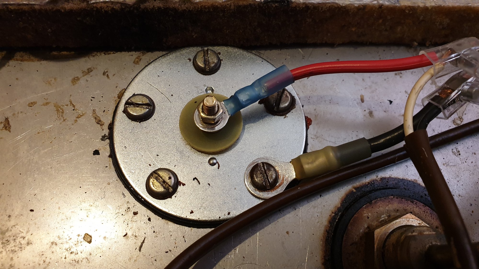

Dieseltankmätaren visar ständigt halv tank. Bytte givare till Biltemas som är förvillande lik originalet. Tyvärr visar mätaren alltjämt samma.
Instruktionen är ganska otydlig.
Har jag möjligen kopplat fel?
Mellan röd och svart finns ingen mätbar resistans.
Mäter du med kablarna monterade? Om du mäter på givare utan kablar så har du ett resistansvärde annars är givaren paj.
Instrumentet kan ju vara en bov i dramat, det kan man kolla med en potentiometer som ligger någorlunda i givarens resistansområde, man kopplar in den på kablarna på bilden, som man då monterat bort. Om instrumentet reagerar galet så kopplar man in sig direkt på det samma, fungerar det då så är det kabel fel, fungerar inte så är felet instrumentet
Prova att kortslutakablarna.
Då skall mätaren visa ett extremvärde.
Sedan tar du lös ena kabeln från givaren så skall mätaren visa det andra extrem värdet.
Med givaren lös kan du även simulera värden mellan extremerna.
Gör det vid givaren resp på instrumenten så vet man att kablarna är ok. Händer det inget så kan vi nog utgå från att instrumentet behöver bytas.
