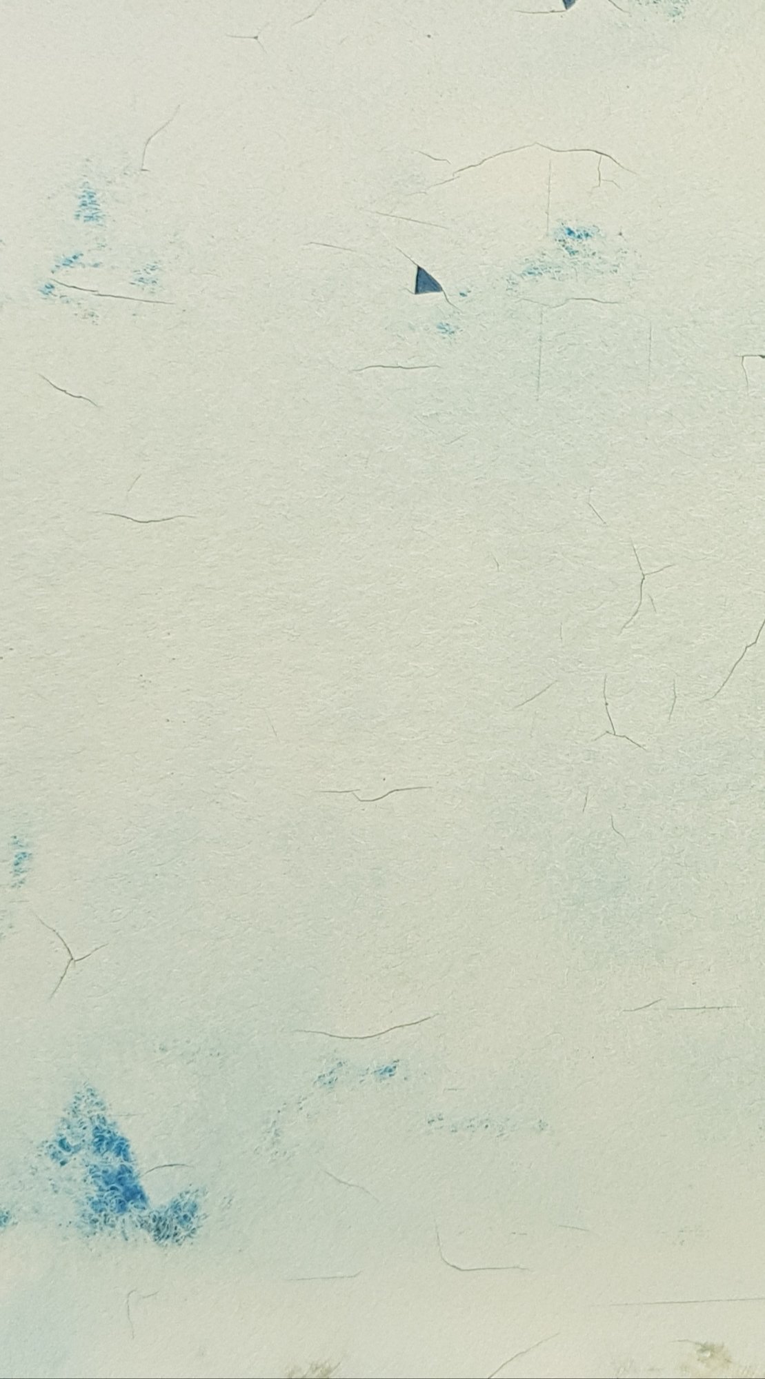

Claes69 0 Postad 14 Juli , 2019 Hej! Det här var en riktig överraskning, då jag trodde att en "plastbåt" är tät men det var ju inte riktigt så! Men nu ska fråga er som varit med om det här att måla båt! Jag har köpt färg och rollers för detta ändamål samt pex slip samt en annan smal Bosch bandslip! Jag har börjat slipa! Men får ågren för att jag känner att jag är nybörjare och har hört så många olika termer och fackutryck så nu behöver jag snacka med en som kan reda ut det här! Jag tror att jag behöver måla hela båten då den är från typ 1978 (Båten är en Draco 2000 DC) jag har börjat med att slipat ner botten färgen vilket såg ut att vara tre lager blå, svart och blå som innersta färgen, den svarta var riktigt otrevlig den gick i koppar nyanser när jag slipade på den! Jag har stannat nu när jag ser lite glasfiber titta fram och ser små små "sprickor" typ 1mm till 1,5mm långa och de är över allt i det lagret som ligger på glasfibret. Frågan är ska jag stanna här eller slipa ner mer, små sprickorna förekommer bara under bottenfärg vad jag vet?! Båten ska nu få gå i insjö efter att legat gått i vattnet vid Tyresö! Så frågan är hur jag går vidare? Dela detta inlägg Länk till inlägg Dela på andra webbplatser

Claes69 0 Postad 14 Juli , 2019 Själv tror jag att jag måste slipa bort all färg där det finns sprickor då de kan vara förstadiet till pesten! Sen är ju den stora frågan hur mycket av de olika färgerna som kan gå åt på en båt som 20 fot? Dela detta inlägg Länk till inlägg Dela på andra webbplatser

Claes69 0 Postad 14 Juli , 2019 Tack börjar kännas bättre nu men vad tror/tänker du om de där sprickorna i färgen på första bilden, det du ser där kom fram under bottenfärg? Dela detta inlägg Länk till inlägg Dela på andra webbplatser
Jorgen01 485 Postad 14 Juli , 2019 Det är nog bottenfärg det med. Dela detta inlägg Länk till inlägg Dela på andra webbplatser
mikael_matsson 177 Postad 14 Juli , 2019 Hold your horses!!! Hitta läckan först, fixa läckan, sen målar du. Ingen färg i världen stoppar ett vattenläkage, men det är skittråkigt att behöva slipa bort den nya fina färgen för att plasta igen hål för att du inte gjorde det från början. Det blir bara merjobb, jag lovar! Dela detta inlägg Länk till inlägg Dela på andra webbplatser
