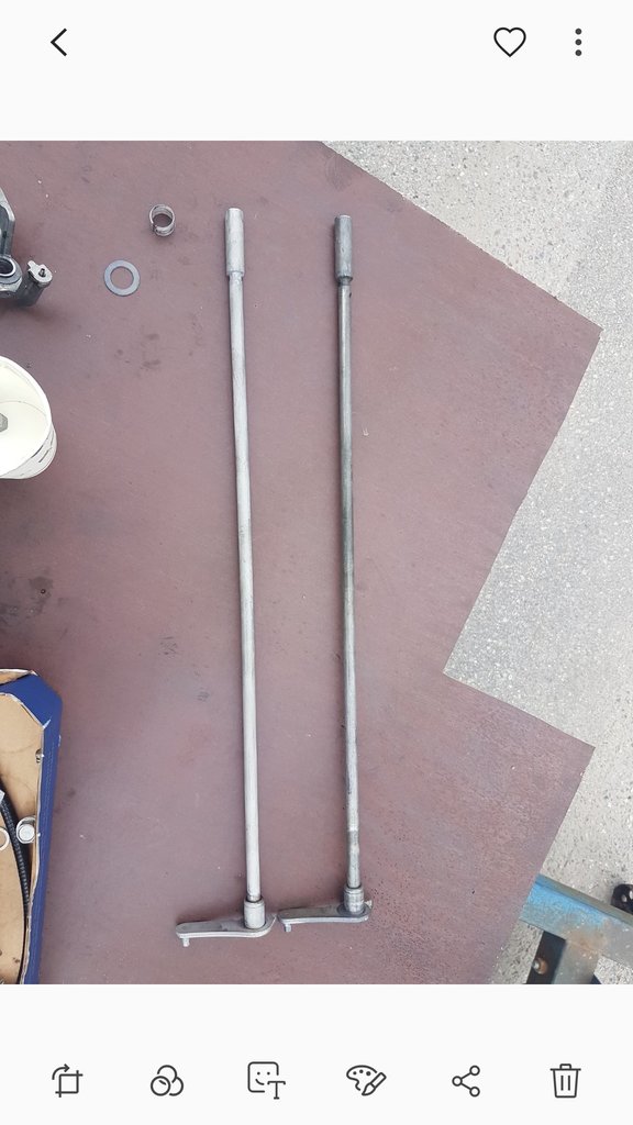

Jag hade samma fenomen på min Yamaha F150 -05 och fick byta växelaxeln ner till växelhuset. Det var själva "hylsan" med invändiga splines som lossnat i nitningen så den glappade löst runt axeln. Den nya ska vara svetsad. Det tog 5 minuter att byta axeln,,, efter jag dementerat vxl-huset och motorblocket 😜. Kom ihåg ny packning till motorblocket!
