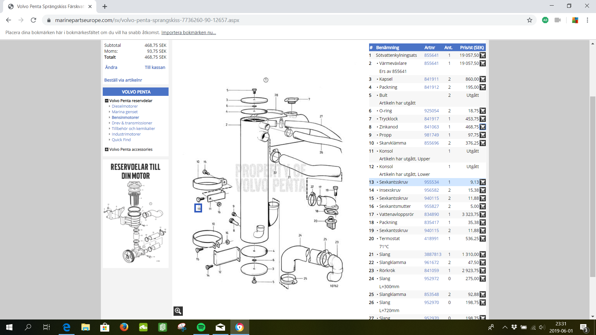

Är det anoden vid punkt 8 som fungerar som korrosionsskydd på sötvattensidan?
Det finns ingen, och behövs ingen anod på färskvattensidan. Man bör byta kylvätskan ibland, då korrosionsskyddet försvinner med tiden. Jag har sett motorer som bara är ett par år gamla, där kylvätskan är alldeles brun av rost. Förmodligen beroende på att båtbyggarna snålar,och använder billig glykol. Jag använder uteslutande Volvo Pentas glykol i motorerna, och den håller rostskyddet länge.

Det var det jag antog när jag bytte glykolen i höstas men blev osäker eftersom brunt brukar betyda rost och började därför leta efter anod. Men om man tittar på sprängskissen ovan som är från min motormodell så finns det ju en anod, sitter den på sjövattensidan då?
