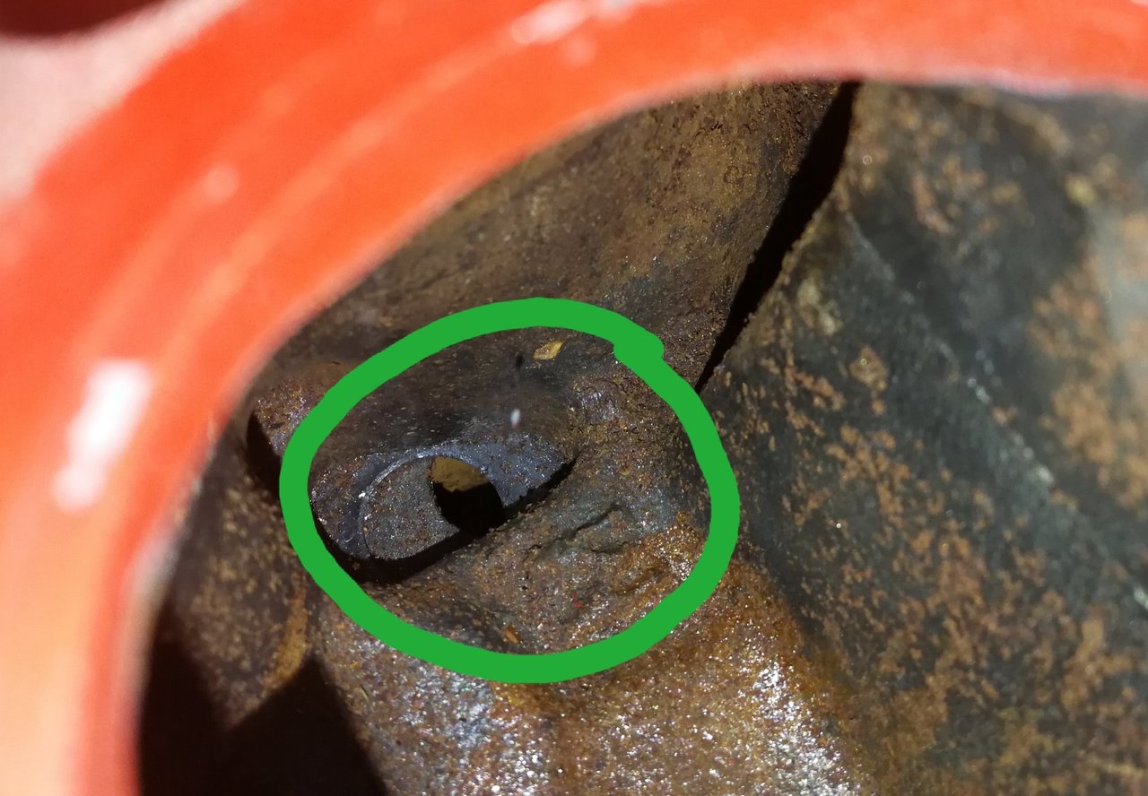

Har haft motor/topplock (AQ115 B20) inlämnat för lite renovering och såg till min förvåning att topplockspackningen täcker en ganska stor del av kylkanalen mellan topplock och motorblocket. Frågan är om detta försämrar kylningen i motorn nämnvärt? Bilden är tagen ner i hålet där termostaten sitter. Går det att borra upp packningen så den stämmer bättre överens med kylkanalen eller ska jag låta det vara och hoppas att det kyler tillräckligt ändå? Kan det vara så illa att det sitter fel packning?

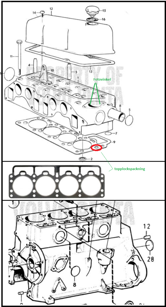

Lite svårt att begripa din närbild, men okej rakt ner i termostatens typ 50mm stora hål.
   Och inom din gröna ring syns nånting brunt som tycks täcka halva hålet.
Men är det verkligen topplockspackningen som syns där, inte för jag vet vad det annars skulle kunna vara?
Har en firma gjort jobbet så kontakta gärna den först, kanske får du en bra förklaring.
(Eller måhända ett generat `hoppsan, fel packning men vi fixar kostnadsfritt´?)
Har saxat ihop tre bilder nedan bara för att begripa hur ditt foto bör tolkas.
Bildkälla: marinpartseurope.comaq115.packning.thumb.png.27482a7854b894fe6569de879d5f8d3e.png
Nästa bild visar kylvattenflödet enligt verkstadshandbok.
Bildkälla: boatinfo.no
Förhoppningsvis så får du nu bättre svar i forumtråden eftersom ditt närbildsfoto fått mer kringbilder?
Tja, som en sorts grundprincip så är väl för övrigt en packning som inte kläms ihop ifrån bägge sina tätningsytor meningslös? Varje sådan halvt frihängande packningsdel kan därmed lika gärna klippas/filas bort!?

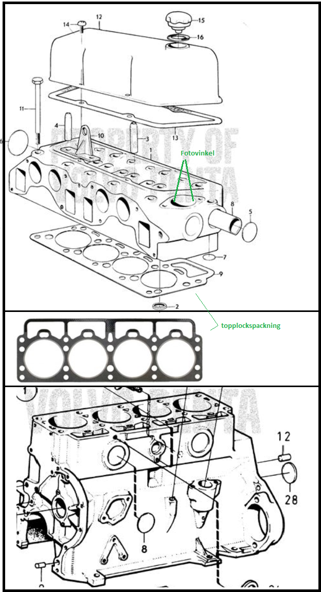

2019-05-25 vid 12:28 skrev Thomas-1:
Hej och tack för ditt svar och bilder. Topplockspackningen är lite gråaktig och hålet i packningen är helt runt. Själva öppningen i blocket ligger mer åt höger i förhållande till hålet i packningen.
Beställde själv packningen så det kan jag bara skylla mig själv för.  Topplocket monterades ej av verkstad utan av en privatmek jag blev rekommenderad. Har något svagt minne av att jag redan då frågade om packningen men att det inte skulle vara någon fara för kylningen enligt honom. I värsta fall får jag väl lyfta av toppen och byta packning.
I vilket fall som helst så har jag ringat in den öppningen i packningen som inte stämmer med kylkanalen i blocket i din bild. Den täcker ungefär halva hålet för kylkanalen.
