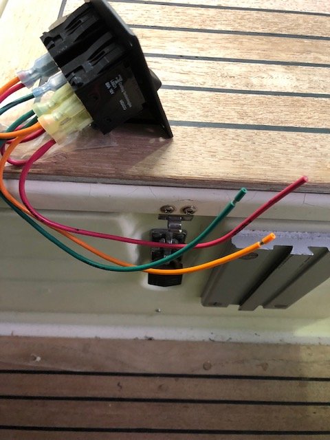

Jag har köpt en Masterflush 8112. Den ska fÄ vatten till spolningen frĂ„n tryckvattenpumpen. Problemet Ă€r att jag Ă€r ganska kass pĂ„ el och framförallt elschema’n. SĂ„ min frĂ„ga Ă€r: hur ska den kopplas in?
kablarna frĂ„n ”toastolen” Ă€r
röd
svart
vit
grön
spolpanelen
Orange
grön
röd
Jag har ingen nivÄvakt eller tankmÀtare.

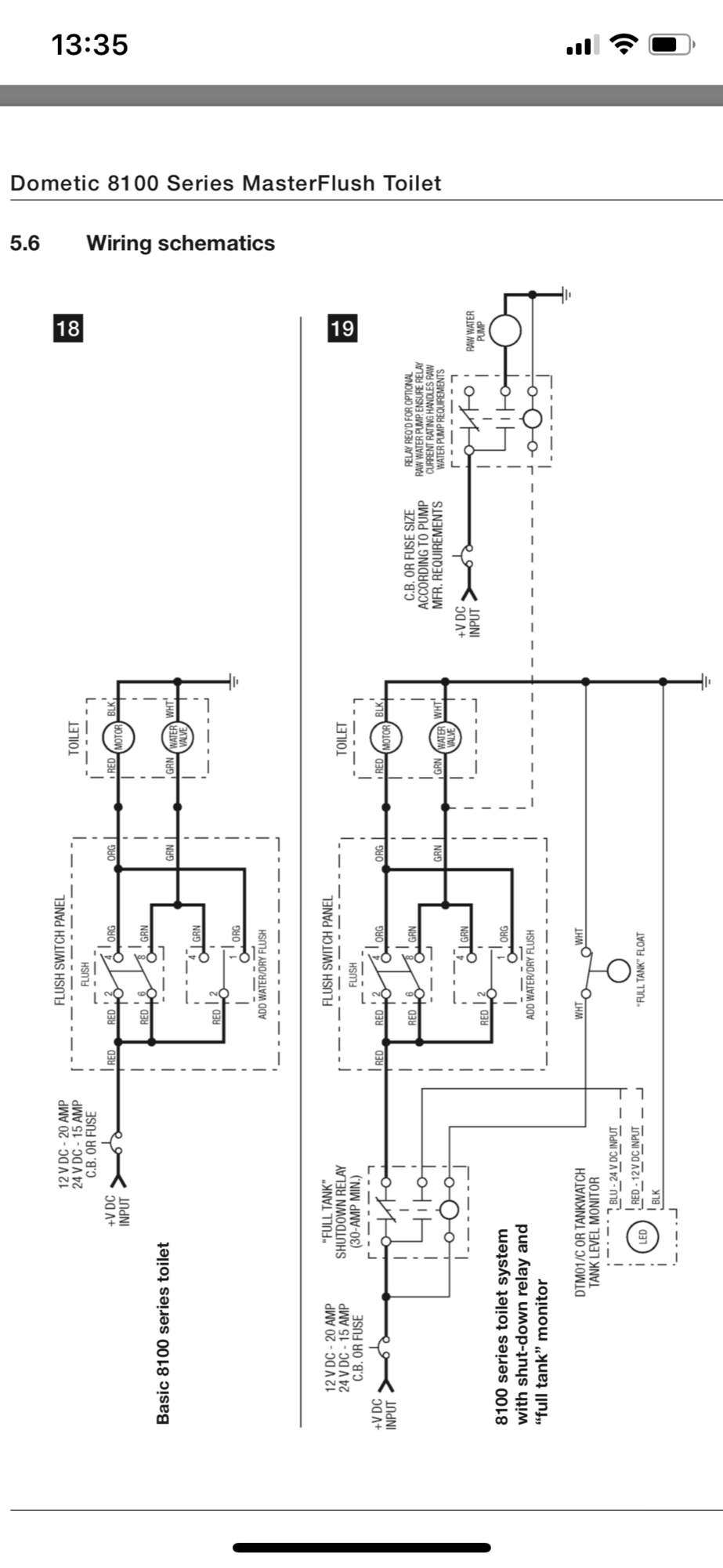

FrÄn toalett:
svart - 12V
vit.     - 12V
Röd till Orange pÄ panel
Grön till Grön pÄ panel
Röd frÄn  panel till 12V +
Borde funka
